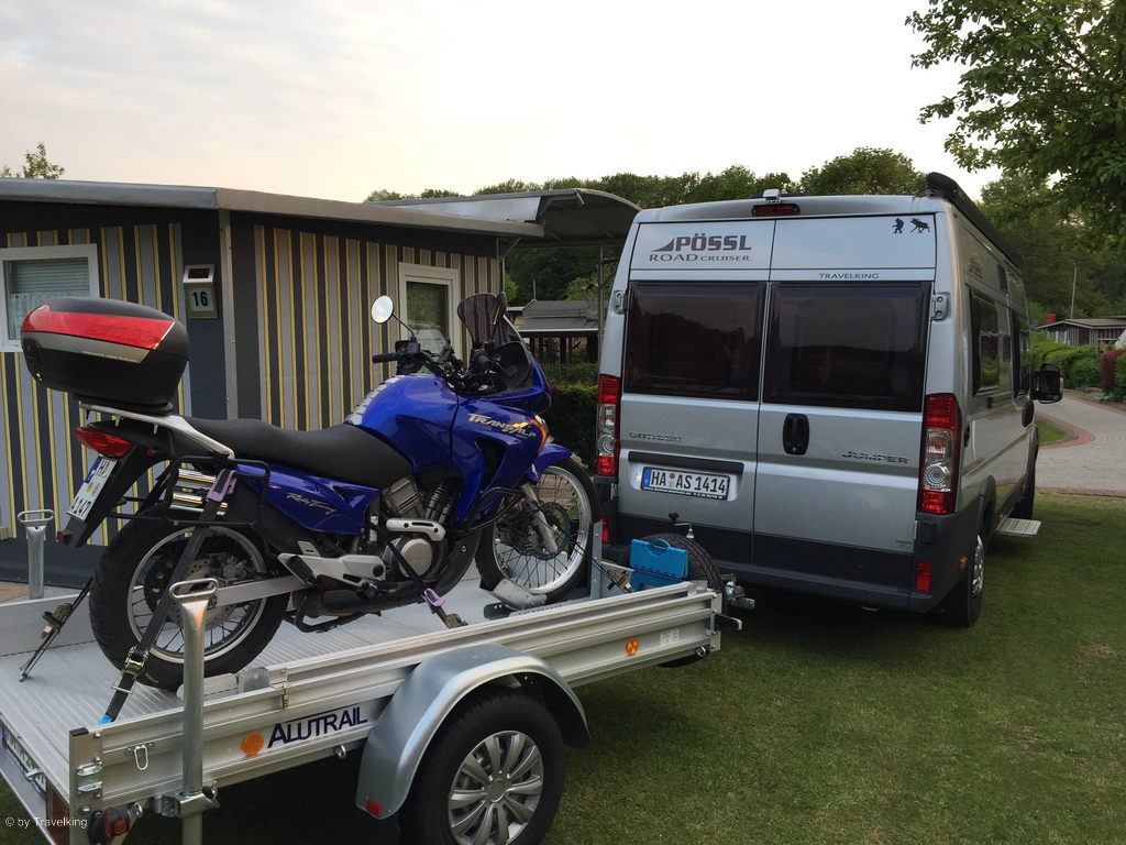

ich habe bei meiner Transalp aus den gleichen Gründen lange rumgefuchst. Letztlich hab ich den Hauptzug auf den Hauptrahmen gelegt. Hinten hab ich natürlich auch gezurrt und vorne zusätzlich am Sturzbügel. So hat das Möpp einen unverschuldeten Unfall in Frankreich gut überstanden. Lediglich die Sturzbügel waren danach auseinandergezogen und das Vorderrad hatte einen Achter. War aber alles reparabel. Hätte auch schlimmer ausgehen können. Am Lenker würde ich niemals spannen wollen. Ist bei der Transalp auch von Honda untersagt weil es da Federelemente (Gummis) gibt.

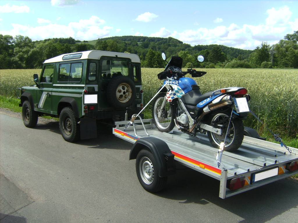

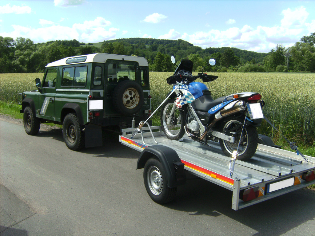

Als seinerzeit komplett unerfahrener Motorradfahrer aber mit Kenntnissen der Statik hab ich mein Kälbchen beim Abholen so vertaut, wie es mir sinnvoll erschien. D.h. oben am Lenker unterhalb(!) der Querstrebe, damit der Gurt nicht nach außen rutschen kann. Dabei aber unbedingt etwas zwischen Gurt und Verkledung legen (hab anschließend keine Kratzer feststellen können). Spannung nach außen und vorne aufbringen, damit am Vorderrad Formschluss vorliegt. Und hinten an den zum Glück vorhandenen Kofferhaltern. Dort nach außen und hinten abspannen, damit kein Gurt Spannung verliert, wenn sich doch mal was bewegt oder loswackelt. War superstabil über Autobahn und Landstaße, kein Gewackel. Im Nachhinein hätte etwas weniger Spannung wohl auch gereicht...
