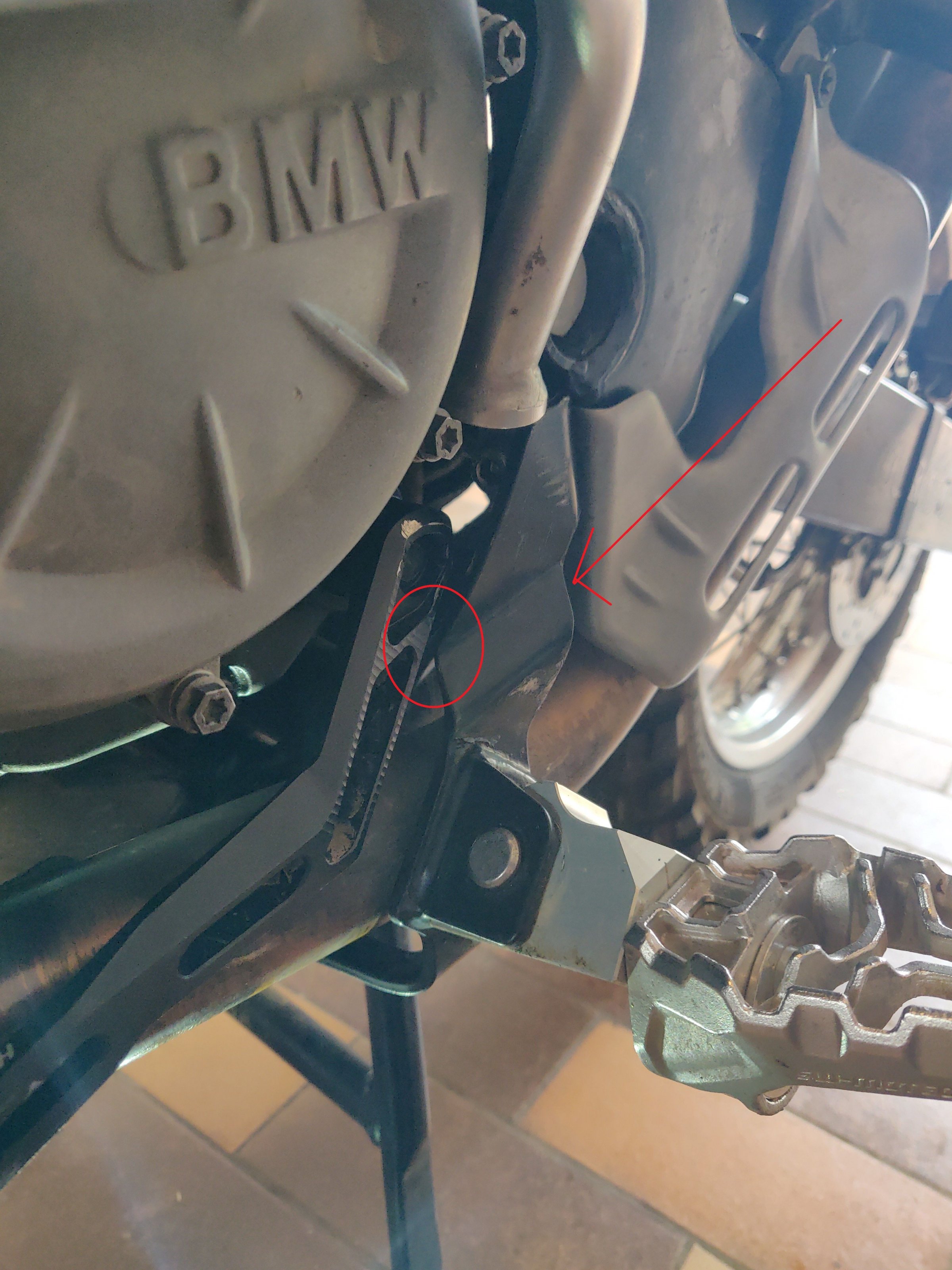

Eine kleine Frage an die Fraktion, die gerne auch ins Gelände geht (wahrscheinlich eher die Sertao-Fahrer):
Kann es sein, dass die linke Fussrastenplatte bei dem KLEINSTEN Fall auf Untergrund direkt nachgibt und sich nach innen verzieht/eingeknickt??
Ich konnte das jetzt 2x beobachten. Vor einigen Monaten hatte ich dann auch eine "neue", unverzogene Platte angebaut, einen kleinen Fall im Wald auf WEICHEN Boden gehabt und direkt ist die Platte wieder so weit nach innen verzogen, dass es wirklich nur wenige mm sind, die fehlen, dass der Schalthebel nicht mehr nach unten betätigt werden kann. Das Gleiche Problem hatte ich einigen Monate zuvor. Da bin ich jedesmal froh, dass ich noch schalten bzw. fahren kann. Das ist doch ein Witz...
Kennt ihr das? Ist das ein "common problem"? Ich suche nach Leidensgenossen oder Experten, die dafür vielleicht eine Lösung kennen...
Ansonsten müsste ich ja auf Trips, die bspw. dem TET folgen, wirklich immer ein Ersatz dabei haben?
"Eingeknickte" Fussrastenplatte mit wenigen mm vom Schalthebel:

Ja, die Platte ist sehr sehr weich.

Ich habe so etwas (hier) noch nie gesehen oder gehört, und ich lese schon sehr lange hier alles zur 650er.
Du hast die SW-Motech-Rasten verbaut, die stehen deutlich weiter raus, als die originalen Rasten.
Ich behaupte, mit den Originalrasten wäre das nicht passiert. Eigentlich sollten die Rasten ja einklappen bei einem Umfaller, bist Du sicher, das das bei Dir der Fall ist?
Ja, das Material ist sehr weich, aber das wäre mir immer noch lieber, als abgebrochene Rasten.
Und Nein, wirklich TET-tauglich ist die G650GS nicht, is ne nette Reisemaschine mit ein bisschen Feldweg.
Wenns härter wird is das Ding zu weich!
Ich glaube, Du hast zu hohe Ansprüche an den kleinen Eintopf, das is keine Hardcore-Waffe.

Naja keine Hardcore Waffe stimmt. Aber zumindest ETWAS geht mit dem Ding schon -und wird mir auch regelmäßig bewiesen. Die Feder muss man ändern -sowieso. Ja.
Ja, die Rasten klappen definitiv ein (die sind auch ordentlich geschmiert). Aber ich hatte mir auch schon Gedanken gemacht, was das rausragen angeht. Vielleicht sollte ich die -zusätzlich- wirklich verkaufen und wechseln gegen andere... Tipps?
Aber das dass definitiv bekannt ist, habe ich jetzt in einem anderen Forum erfahren und wurde hierauf verwiesen: Fußrastenaufnahmen F650GS/Dakar G650GS/Sertao :: slothracing.eu
Dort wird das direkt auch im ersten Satz adressiert...
Das scheint also nicht nur mir so zu gehen...

Servus,
ich hate an meiner die Platten von der TT Rallye montiert, leider gibts die nicht mehr. Deutlich stabiler, aber der Grund für die Aufnahmen war, daß damit die Fußrasten 3cm nach hinten verlagert wurden und man wenigstens stehen kann. Die F650GS ist im Normalzustand leider von der Geometrie kaum geeignet um im stehen zu fahren……hat mit der weichen Platte aber nix zu tun.
Schau Dich mal um ob noch irgendjemand andere Fußrastenaufnahmen verkauft oder ob TT oder ein TT Händler die von der Rallye noch rum liegen hat.
