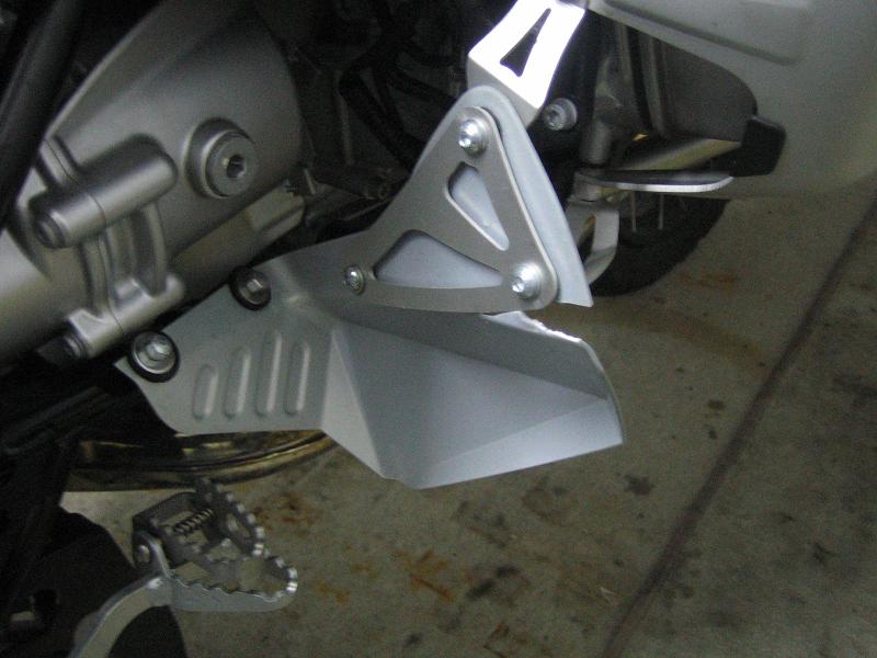

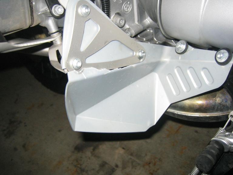

hallo leute,
habe seit 7 monaten die fussschützer von wunderlich am mopped. heute beim putzen musste ich feststellen, das beide plastikteile von aussen nach innen gerissen sind. :confused:
hat irgend jemand von euch das gleiche problem gehabt???
gruss roland

Könnte es sein, dass das Ganze evtl. ein Konstruktionsfehler ist?
Der Riss ist doch - so entnehme ich dem Bild - entlang der Metallverstärkung aufgetreten. Ich könnte mir vorstellen, dass das Material selbst zu schwach ausgelegt ist für den Wind/Wasserdruck bei voller Fahrt; du hattest ja geschrieben, dass das Teil aus Plastik ist..
lemmi+Q
lemmi+Q
17.09.2007
1.652
Münster Westf.
R 1150 GS
@nypdcollector
Ich befürchte du hast recht.
So wie das aussieht gibt das an der Stelle netten Belastugen und durch den "Knick" im Material genau an der Metallkante entsteht der Riss.
Prima Konstruktion ;)
Hat sich da an der einen Schraube nicht auch schon ein Riss gebildet-?
Womöglich wäre ein weicher Kunsttstoff weniger anfällig. Oder das Metallgedönse auch mit Vibrationsdämpfern anbringen?????

marvin59
hallo,
nein habe die teile nach vorgabe montiert und darauf geachtet das keine spannung drauf ist. bin bis jetzt auch nur straße gefahren ( auch bei starken regen ).
meine sind jetzt knapp 10000km alt.:confused:
gruss roland

Hallo Roland,
merci für das Bild der anderen Seite.
:) Bernd

Hi,
bei mir war der linke ebenfalls nach 10000km eingerissen. Aber nur von aussen bis zur Schraubenbohrung. Umtausch war kein Problem.
Ursache dürfte Kerbspannung im Biegeradius bzw. an der Befestigungsbohrung in Kombination mit schwachem Material sein.
Falls diese wieder reissen schmeiß ich sie weg.
