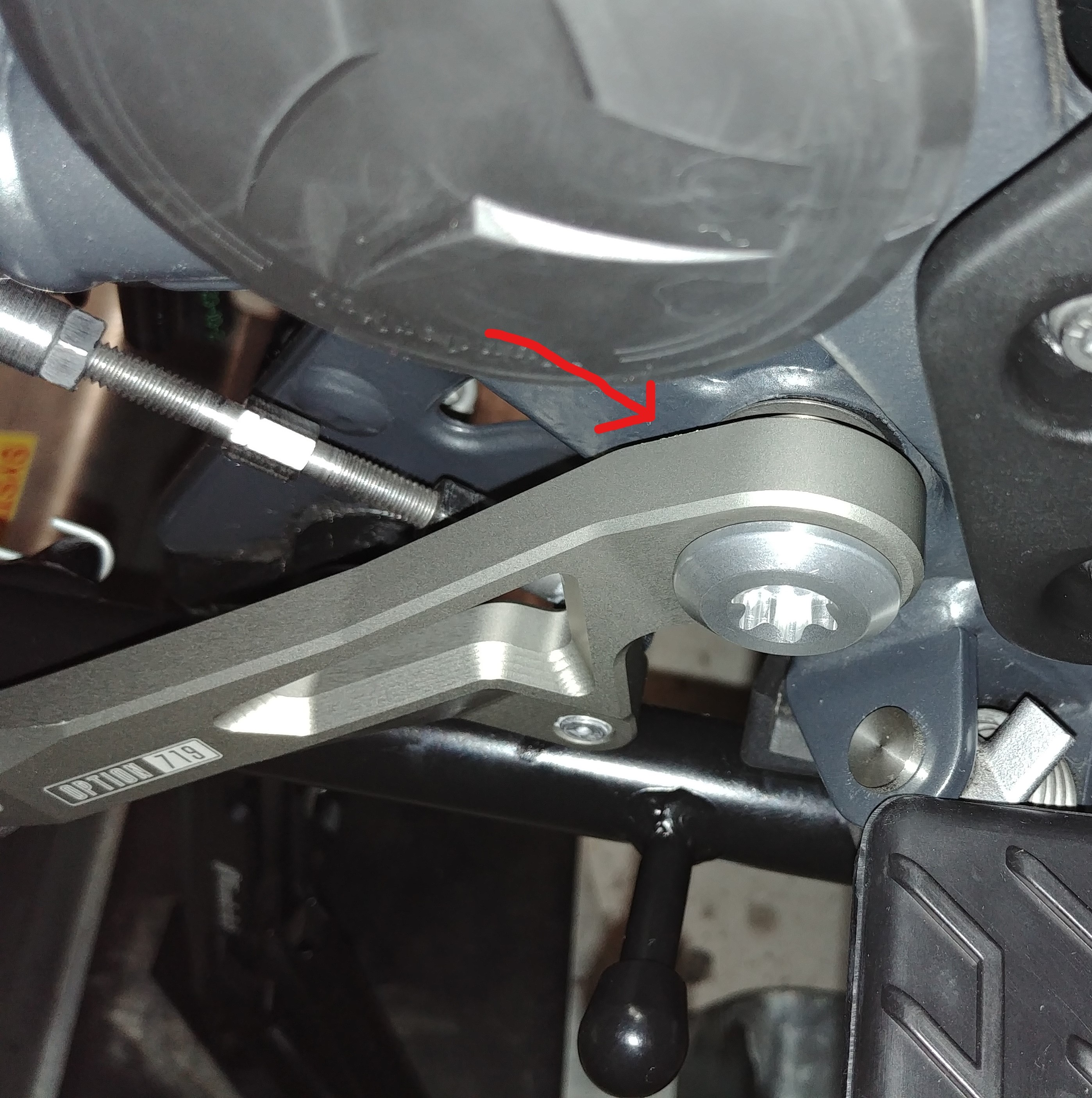

ich wende mich an diejenigen unter Euch, die eine R1250GS/Adventure mit einem Fußschalthebel Option 719 fahren.
Um dem Seitenspiel des original Fußschalthebels zu begegnen, habe ich mich entschieden, diesen gegen den Fußschalthebel der Option 719 auszutauschen. Die (durchaus guten) Fremdmarken (Wunderlich, TT, SW Motech etc.) kamen für mich nicht in Frage, weil ich keine Garantieprobleme bei einem denkbaren Schaden am Getriebe riskieren wollte.
Das Teil kommt wie bekannt von der Fa. Gilles, ist ordentlich gelagert, wirkt edel und ließ sich einfach anbauen. Das Seitenspiel vom Original ist weg. Die Schaltung lässt sich leicht und ordentlich bedienen (Standbetrieb, weil eingewintert). Abstand zum Seitenständer bleibt gewahrt, Schaltstange musste nicht angepasst werden.
Beim Vergleich voher/nacher habe ich aber gesehen, dass zwischen dem Hebel und dem Rahmen nunmehr ein Abstand von 6-7 mm besteht.
Alle Teile wurden wie vorgesehen wieder verbaut. Daher gehe von einem konstuktionsbedingten Abstand aus. Ich habe Euch ein Foto eingestellt und die entsprechende Stelle mit einem Pfeil markiert.
Wärt Ihr mal so freundlich, in Eurer Garage nachzuschauen, ob der Abstand bei den Maschienen die mit der Option 719 ausgeliefert wurden,
ebenfals existiert. Für eine Antwort ggf. mit Foto wäre ich dankbar.

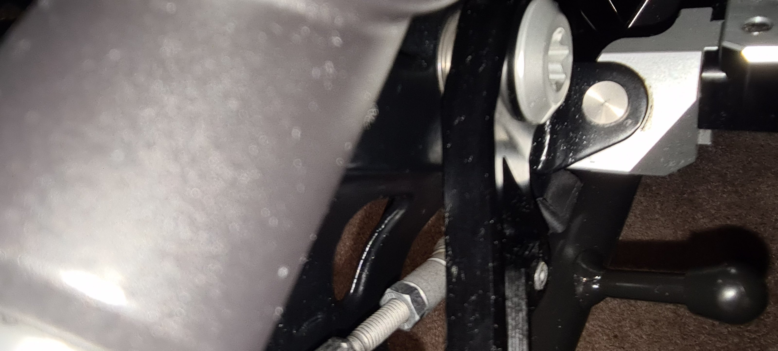

Sieht genauso aus (mit dem Abstand). Vielen Dank für die superschnelle Antwort!

Kleiner Nachtrag zum Ergebnis. Nach 600 km mit dem neuen Fußschalthebel Option 719, ist es eine absolut sinnvolle Investition. Der Hebel läßt sich äußerst präzise schalten. Gefühlt 30% genauer und einfacher als mit dem billigen Original. Sieht außerdem wertig aus.
Für den Fall, dass jemand das Trittstück vorne an Fußlänge/-höhe anpasst. Die Schraube hat eine selbstsichernde Beschichtung und soll laut Betriebsanleitung nach dem Öffnen gegen eine neue Schraube gleicher Qualität getauscht werden.
