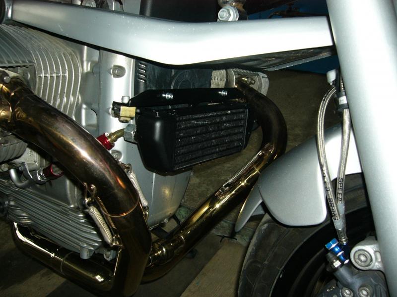

Jau isn guter Tip! dort "stört" er am wenigsten.

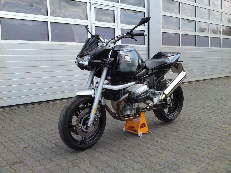

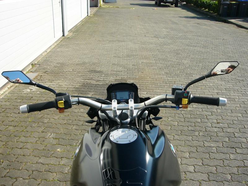

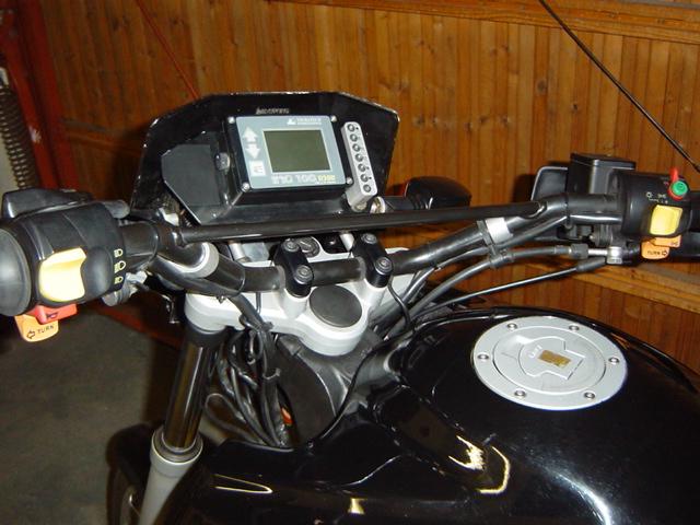

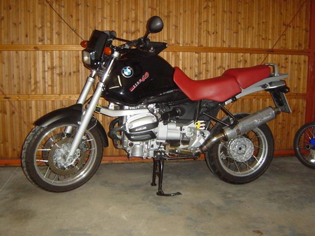

Hallo Thomas,
wäre so etwas für dich eine Option?
Frontmaske:
Lenker + Armaturen:
Ölkühler:
Ingo

Definitiv schick!! :) aber, wollte meine etwas mehr Enduro optisch lassen, mich würde interessieren, wie du die Maske befestigt hast?
is das ne akrapovic tüte? :D

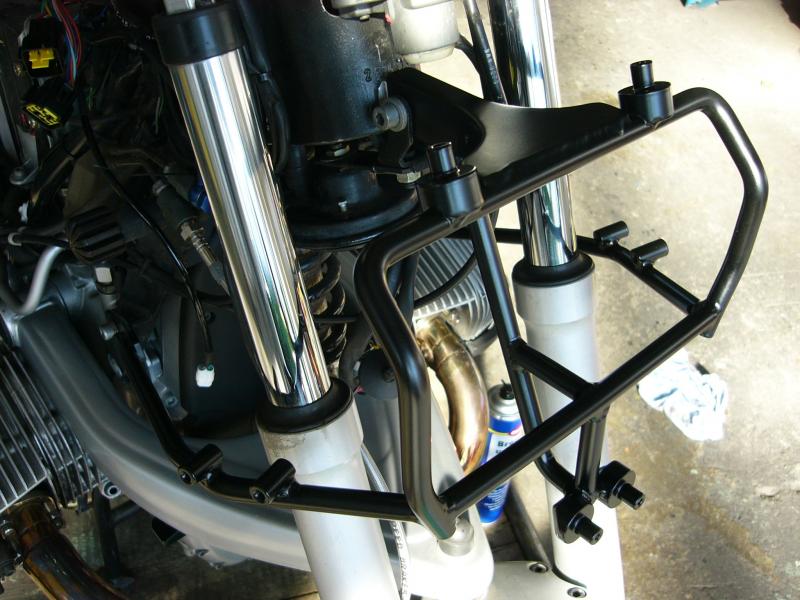

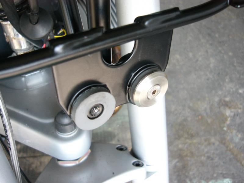

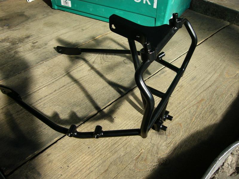

Hallo Thomas,
die Auspuffanlage ist von BODIS. Vertrieb in Deutschland über Fa. Rennkuh.
Die :) Kawa-Maske :) ist rahmenfest montiert.
Dazu habe ich einen neuen Träger angefertigt und an den Original-Anschraubpunkten befestigt.
An den Träger-Zapfen hängt die Maske mit den Original-Schwingungsdämpfergummis.
Hört sich komplizierter an als es ist!
Ich habe mal ein paar Fotos beigefügt:
Der ganze Umbau hat übrigens den TÜV-Segen!
(....:) bis auf die kleinen Spiegel :).....)
Die Positionierung der Maske ist allerdings schon fummelig:
Der Lenkeinschlag und der Federweg (beides gleichzeitig!) muss dabei berücksichtigt werden.
Durch den Telelever bewegen sich die "Standrohre" beim Einfedern nämlich erstmal nach vorne.
Außerdem muss die Neigung der Maske stimmen. Sonst bekommst du das Licht nämlich nie eingestellt. :):):)
Aus diesen Gründen hängt die Maske bei mir auch relativ weit vorne.
(:D:D Die dadurch entstehende Lücke zum Tank habe ich mit ein Paar Fersenschützern von einer Triumph Daytona abgedeckt :D:D)
Du kannst eine Maske natürlich auch lenkerfest anbringen. Dazu kann man am besten die obere "Gabelbrücke" gegen eine von der Rockster tauschen. Die hätte nämlich geeignete Befestigungspunkte!
Das wäre meiner Meinung nach eleganter als so eine Schellenbefestigung auf den Gleitrohren.
Mit einer lenkerfesten Lösung kann man die Maske auch viel näher am Lenkkopf befestigen!
Das ganze Motorrad wirkt dann wahrscheinlich etwas kompakter.
Viel Spaß beim Umbau!!!
