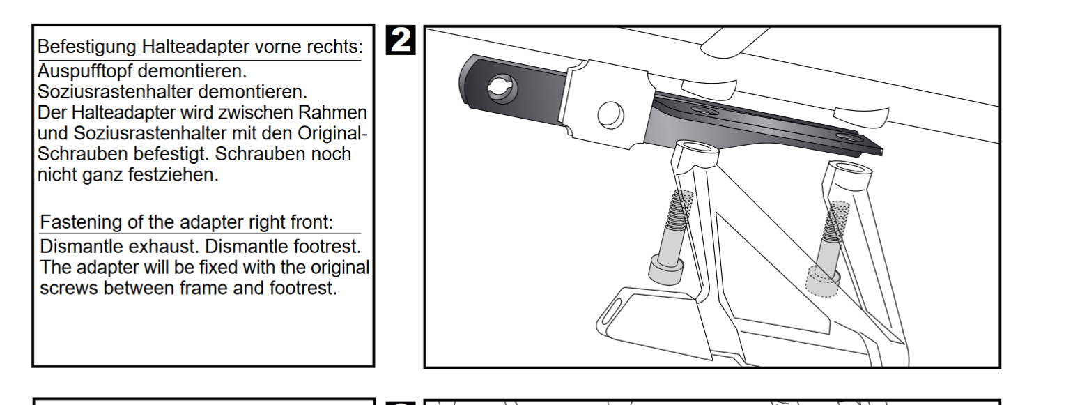

Ich hab den Hepco Lock-it Träger dran, allerdings nur nur dann, wenn ich tatsächlich Koffer brauche.
Wenn die beiden Seitenteile des H&B Lock-it Trägers nicht montiert sind, ist auch kein störendes Element vorhanden, was das Einhängen der Varios oben stören würde.
Aber: Unten an der Rückseite des BMW Sozius-Fussrastenhalters sind die Laschen angebracht, auf die die Varios noch aufgesetzt werden.
Die Soziusfussrasten sitzen nach der Montage des Lock-it Trägers ca. 5 mm tiefer, denn der Halteadapter für die vordere Schnellverschlussschraube für den Lock-it wird dort an den Fussrastenhalter angeschraubt. Und der verbleibt normalerweise am Bike, egal ob die Seitenträger montiert sind oder nicht.

So nun das Endergebniss,
es funzt,man kann die Varios trotz montierter H&B Adapter noch einhängen und verriegeln.
Ich war Heute bei dem netten Forumskollegen HP9000 Thilo, wohnt nur zwei Ortschaften weg von mir.Ich konnte an seiner 1250er mir die Träger in angebauten und abgebauten Zustand anschauen.Die machen einen sehr guten und stabilen Eindruck.Am Motorrad verbleiben nur zwei kleine Adapterplatten die man kaum sieht.
Die Varios kann man ganz normal druffstecken.Keinerlei Einschränkungen.Auch die Haltelasche unten an den Soziusrasten geht,obwohl ca.5mm tiefer,siehe Bild Oben,in die Aufnahme der Varios.
Somit erhärtet sich mein Vorhaben mir die Dinger zu holen und dann kann ich die Varios nutzen und bei Bedarf meine alten Alukoffer ebenso.
