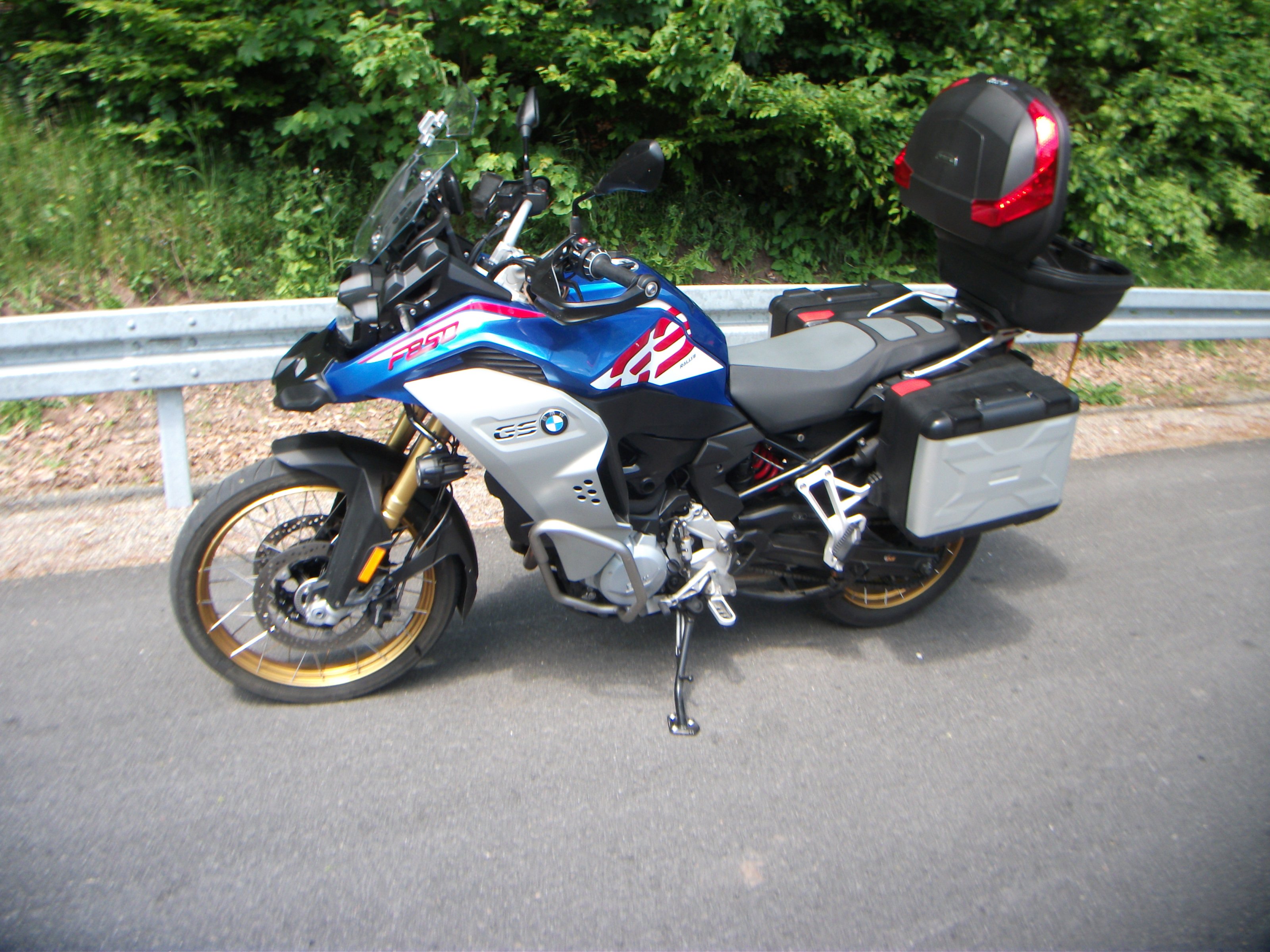

Wie du auf dem beiliegenden Bild siehst ist hier der Adventure Kofferträger mit den nachgerüsteten Fussrasten abgebildet.
Original hat die ADV hinten Fussrasten ohne den entspr. Ausleger für die Kunststoffkoffer.
Nun muss man bei der Montage der Variokoffer extra neue Fussrasten kaufen, da ja die Originalen diesen Ausleger für die Koffer nicht haben.
Wäre doch kein großer Mehraufwand wenn BMW gleich die richtigen verbauen würde - oder sehe ich das falsch ?

Das ist doch nicht der original Kofferträger.
Das ist ein nachgerüstetes Zubehörteil von Touratech.

Wobei man fairerweise sagen muss, dass bei der F850GS die Vario-Sozius-Fußrasten MIT dem original Alu-Gepäckträger auch funktionieren (so wie auf dem Bild mit dem Zubehör-Träger).
Das geht bei der großen Schwester nicht, da hier die Montage dann mit den Vario-Aufnahme kollidieren würde.
