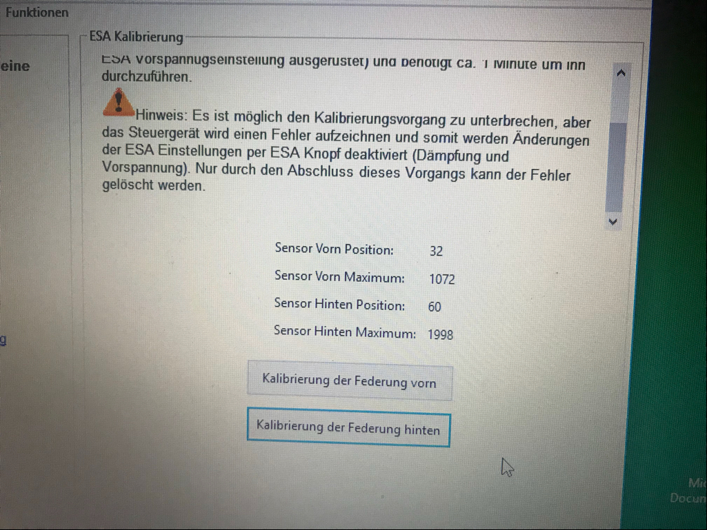

Ich hab die revidierten und abgestimmten Federbeine eingebaut und über das GS-911 und Laptop
kalibriert, sieht nach der Kalibrierung so aus --->
Bei der kalibrierung werden die Federn vorgespannt, ist gut zu beobachten.
Die Verstellung der Dämpfung ist gut zu hören..., so bin ich optimistisch
dass die ESA Einstellungen funzen :).
