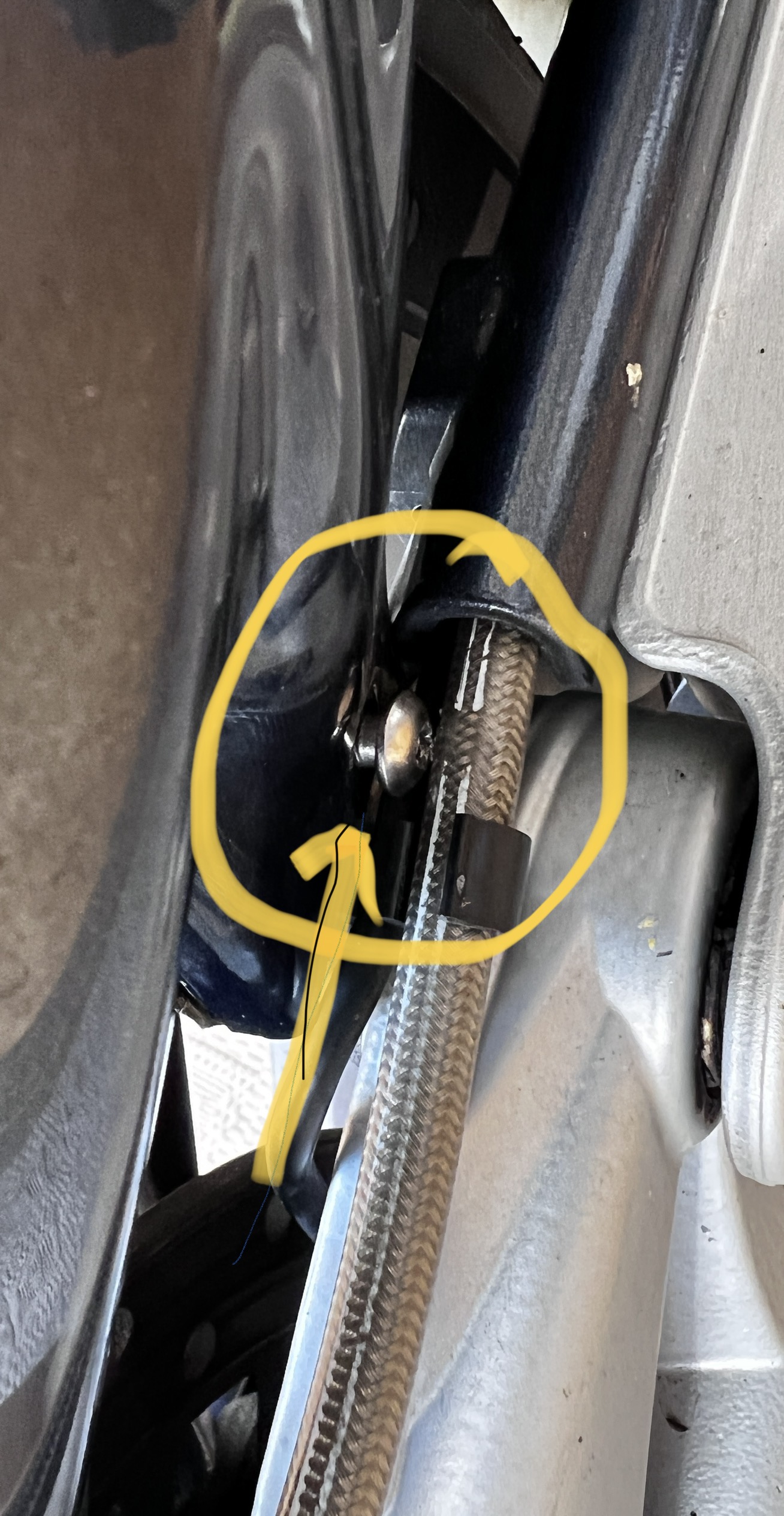

Hallo nochmal,
herzlichen Dank für eure Anregungen/Tipps/Antworten.
Ich habe vorhin nochmal in aller Ruhe geschaut und die Ursache gefunden!
An der Halterung (Schutzblech hinten) hat sich eine Schraube gelockert und das Kabel (Bremslicht)
verklemmt. . . . kleine Ursache, große Wirkung. Aber Gott sei Dank, die billigste Lösung . . ..

Das ist aber wohl eher das Kabel vom ABS Sensor ;)

richtig da unten ist kein Bremslichtkabel bei dauernd brennendem Bremslicht kann ich mir keine Ursache Sensor Raddrehzahl vorstellen, der sollte auch erneuert weden.

Hallo teileklaus,
stimmt. Das ist auch leider nicht, wie zuerst vermutet die Ursache.
Es ist irgendwo anders ein Wackler. Mal geht alles, mal wieder nicht.
... und ein lediglich gequetschtes Kabel führt sicher erst dann zu solchen Schwierigkeiten, wenn es tatsächlich mindestens innerlich beschädigt ist. Aber, wie wir alle bereits wissen, hat sich das ja mittlerweile als wunschgetriebene Fehldiagnose herausgestellt ;-).
