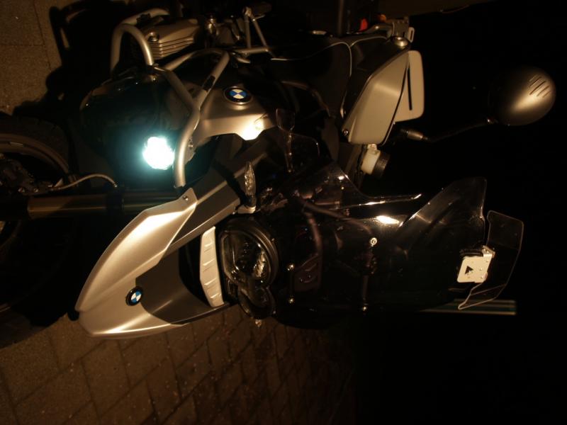

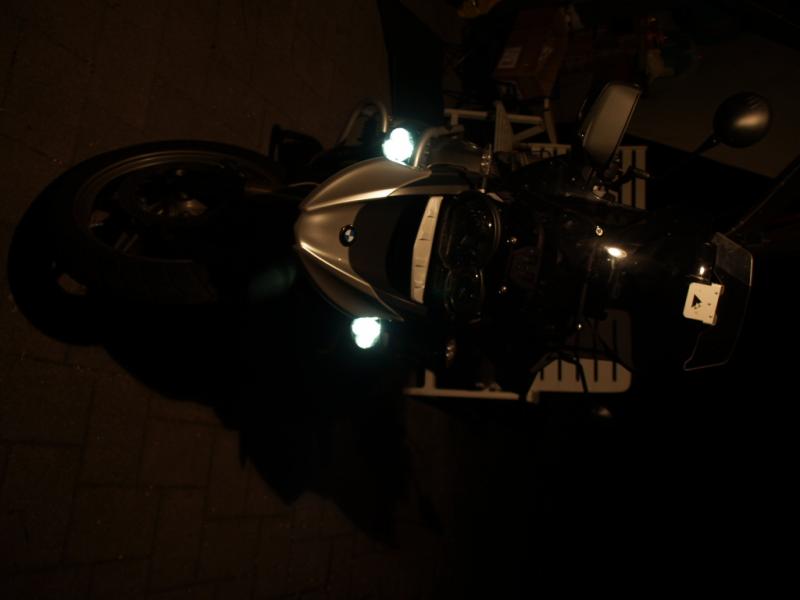

nachdem das Thema Zusatzscheinwerfer ja fast abendfüllende Dimensionen erreicht, möchte ich meine Lösung ebenfalls kurz vorstellen:

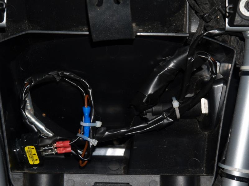

Man nehme 1 Paar LED-Tagfahrleuchten in rund, montiere am Sturzbügel, verkable & "nylonbinde" ein wenig und führe das 2 adrige Geflecht ganz locker unter die Sitzbank, bzw. unter die Abdeckung, die nach Entnahme des Bordwerkzeugs übrigbleibt.
Dort wartet schon der Anschluß des Bordsteckdose auf neue Aufgaben, die sich allerdings erst nach Montage einer Abzweigklemme eröffnen.
Dazu noch ebenfalls in das "Geheimfach" einen kleinen Schalter eingebaut (für alle Fälle) :D und fertig ist eine schlichte, aber erhellende Konstruktion, die rund um den Lenker herum durch Kabelabwesenheit glänzt.
Als kleinen Gag erhält man quasi nebenbei eine Art "Follow me home" Funktion, da sich das Licht, bzw. die Stromversorgung der Steckdose erst nach etwa 5 Min abschaltet.
Die Leuchten haben je 6 Watt, insgesamt mit 12 Watt ein Wert, der auch kleine Motorradbatterien mit dieser Schaltung nicht überfordern dürfte. :)

hi Thilo,
diese Lösung hatte mein:) auch. Ist schon toll wenn Du vom Mopped wegläufst und das Licht nach ca. 15 sec einfach abschaltet.
Aber! Bei meiner Bordsteckdose ist irgendwo von BMW ein Tackter eingebaut und somit passiert es, dass das Licht auch beim Fahren nach 15 sec abschaltet .:(
War heute beim :) und der sucht jetzt eine neue Lösung, wenn er von seiner Moppedtour zurück ist.

Ich habe meine ‚coming home‘ Beleuchtung an dem Anschluss unter dem Lenker (Navi-Anschluss) angeklemmt, dieser schaltet zuverlässig nach 30 Sekunden ab.
