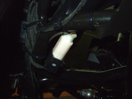

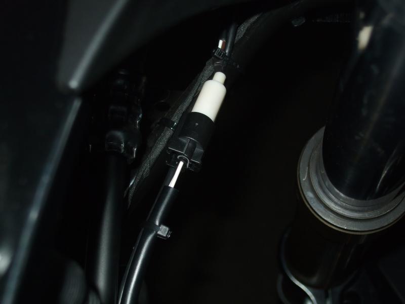

Nachdem ich schon eifrig recherchiert habe, dass es bei meiner 08er GS Adventure direkt hinter dem Ölkühler einen Stromanschluss für das Garmin Zumo geben soll bzw. einen CanBus /Stromanschluss, habe ich nach einer Untersuchung meiner Kuh nix gefunden, was danach aussieht. Der einzige Stecker, der so ähnlich aussieht ist belegt. (nebelscheinwerfer ?)
Hab mal versucht ein paar Fotos zu schießen. Vielleicht könnt ihr Licht ins Dunkel bringen.
Foto 1
Foto 2
Foto 3 (der Einzige erkennbare Stecker hinter dem Ölkühler scheint belegt zu sein?)
Habe meine Dicke erst seit 14 Tagen. Für Profis sicher eine doofe Frage, aber ich steh grad sprichwörtlich auf der Leitung ;-)

So wie es aussieht dürfte der Stecker neben der Hupe bei meiner GS Adventure angebrahct worden sein. Ein englisches Forum hatte den entscheidenden Hinweis :-)
Touratech verkauft soetwas . Ich nehme an, dass der dort passt, oder ?
