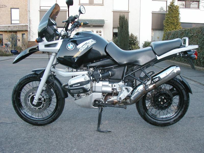

Habe vor 4 Jahren die Speichenfelgen meiner 1100er GS für 100 € (alle beide) Pulverbeschichten lassen. Hielt gut. Nur war der "Lack" oder das "Finish" matt.

Ich habe damals die Speichenfelgen meiner 1100GS schwarz beschichten lassen. Also Speichen+Felge! Nur Bremsscheiben runter und Lager raus.
Sah klasse aus und hat einwandfrei gehalten! (OK Speichen nachspannen is dann nich mehr. Mußte ich aber eh nie machen.)
