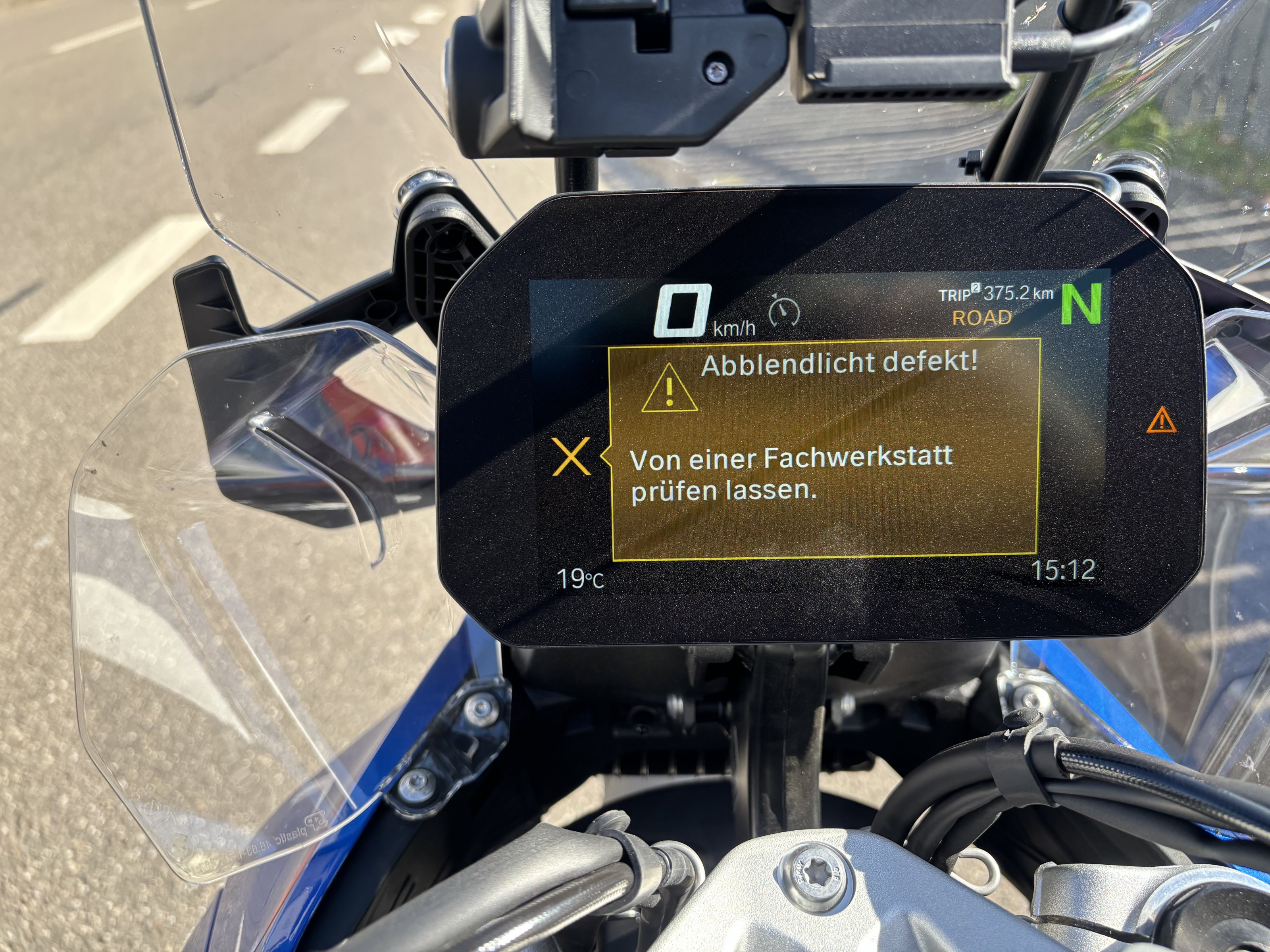

Heute kleine Fehlermeldungstirade (bei KM 655)
Nach 109 KM und nach dem Tanken war die Fehlermeldung weg

Hatte auch schon die gleichen Fehlermeldungen. Habe gerade das Motorrad zur Einfahrkontrolle. Mit einem update sollen diese Fehlermeldungen Geschichte sein.

Hatte letzte Woche genau diese Situation. Nach einer Weile kamen noch Stoermeldungen fuer das Abblend und Fernlicht hinzu. Scheinwerfer funktionierte trotz dieser Warnhinweise!
Lt. Werkstatt war eine lose Steckverbindung der Ausloeser.
Steckverbindung wurde in Ordnung gebracht. Li Ion Batterie geprueft und fuer gut befunden. Zusaeztlich wurde ein Software Update gemacht.
Alles gut!

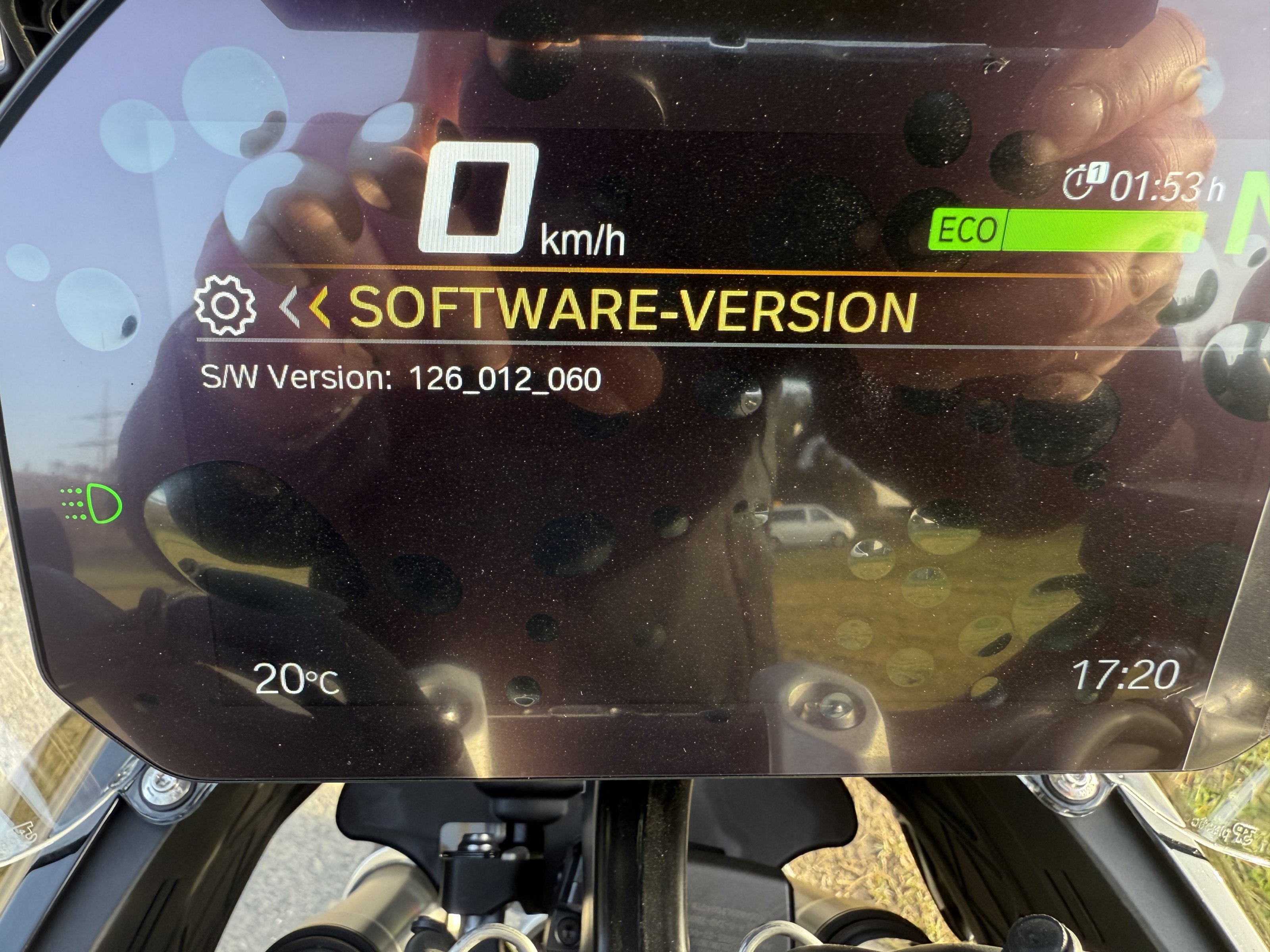

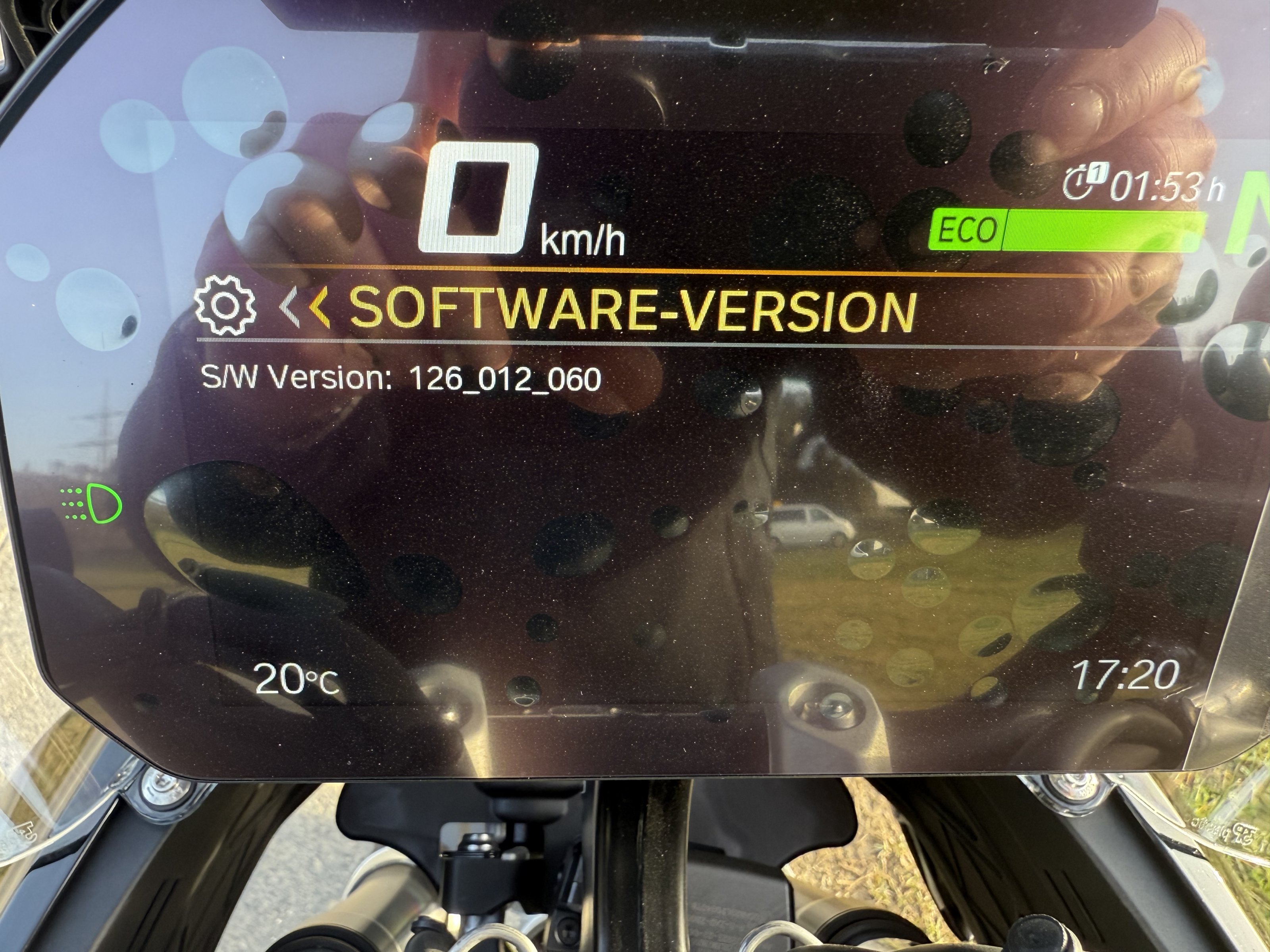

Welchen Softwarestand hast du nach dem Update?
Frank1704
Frank1704
28.08.2019
345
Kreis Neuwied
R1300GS ASA - Trophy
Dann ist das noch nicht die aktuelle 126_012_060
die hier irgendwo durchs Forum geistert

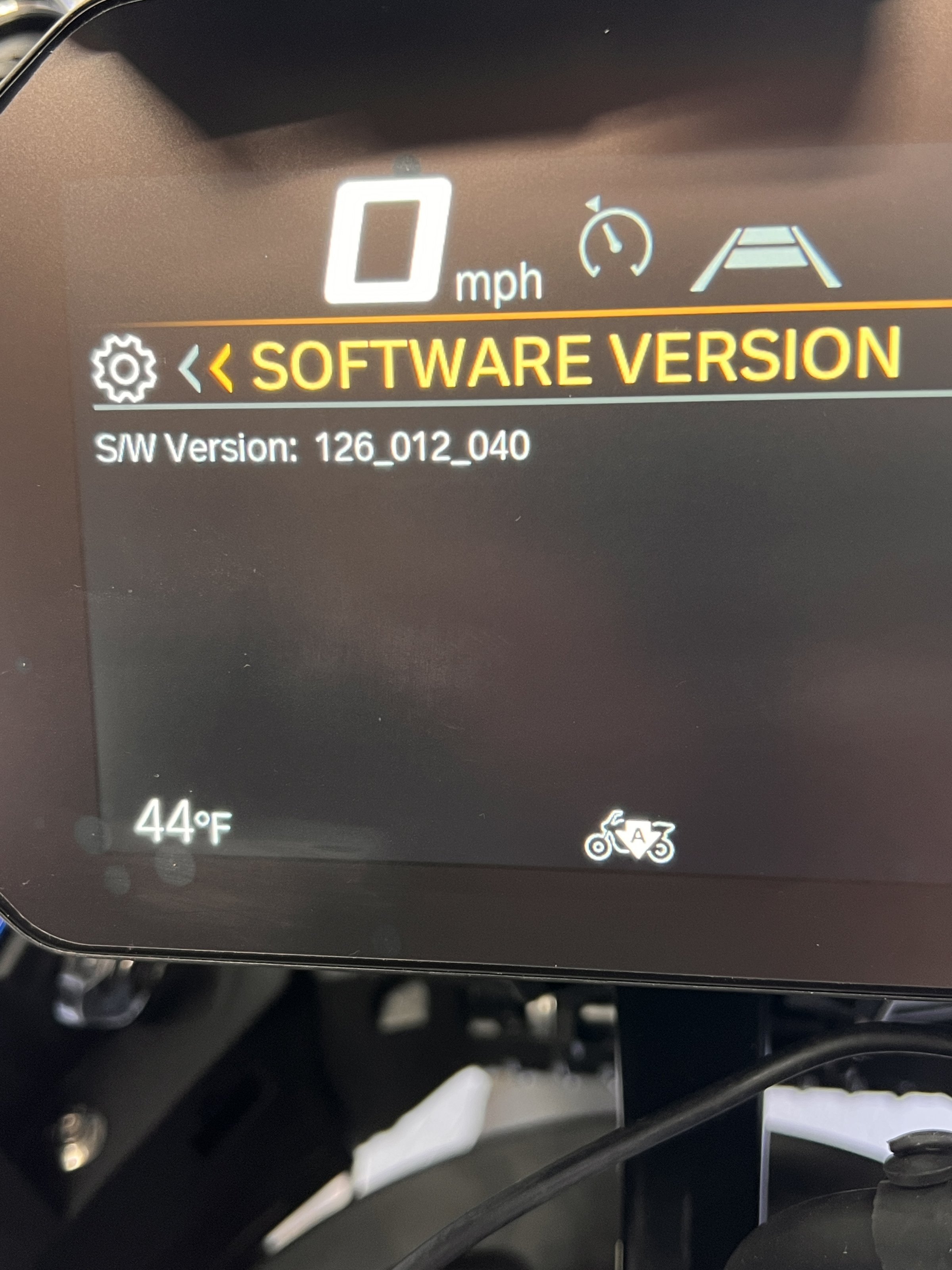

CSS
CSS
27.07.2020
1.380
Ostkueste, USA
2020 BMW R 1250 GSA, 2021 BMW 1250 RT, 2025 BMW R 1300 GSA
Gut moeglich. Weiss nicht mit welcher SW Version ich das Motorrad bekommen habe. Evtl wird im Rahmen der Einfahrkontrolle nochmals nachgeladen?
Mir bleibt nicht anderes ueberig als mich auf den Haendler zu verlassen.
Das Motorrad laeuft momentan ohne Stoerungen. Macht richtig Spass.

Als ich meine 1300er aus der 1.000er-Inspektion abgeholt habe, wurden kurzfristig ebenfalls einige Fehlermeldungen, alle Richtung Licht, auf dem TFT angezeigt. Alle wegeklickt und seitdem, jetzt bei ~9.600 Km, poppte nie wieder eine Fehlermeldung auf. Laut damaliger Aussage meines Händlers nicht ungewöhnlich nach einem Softwareupdate.
