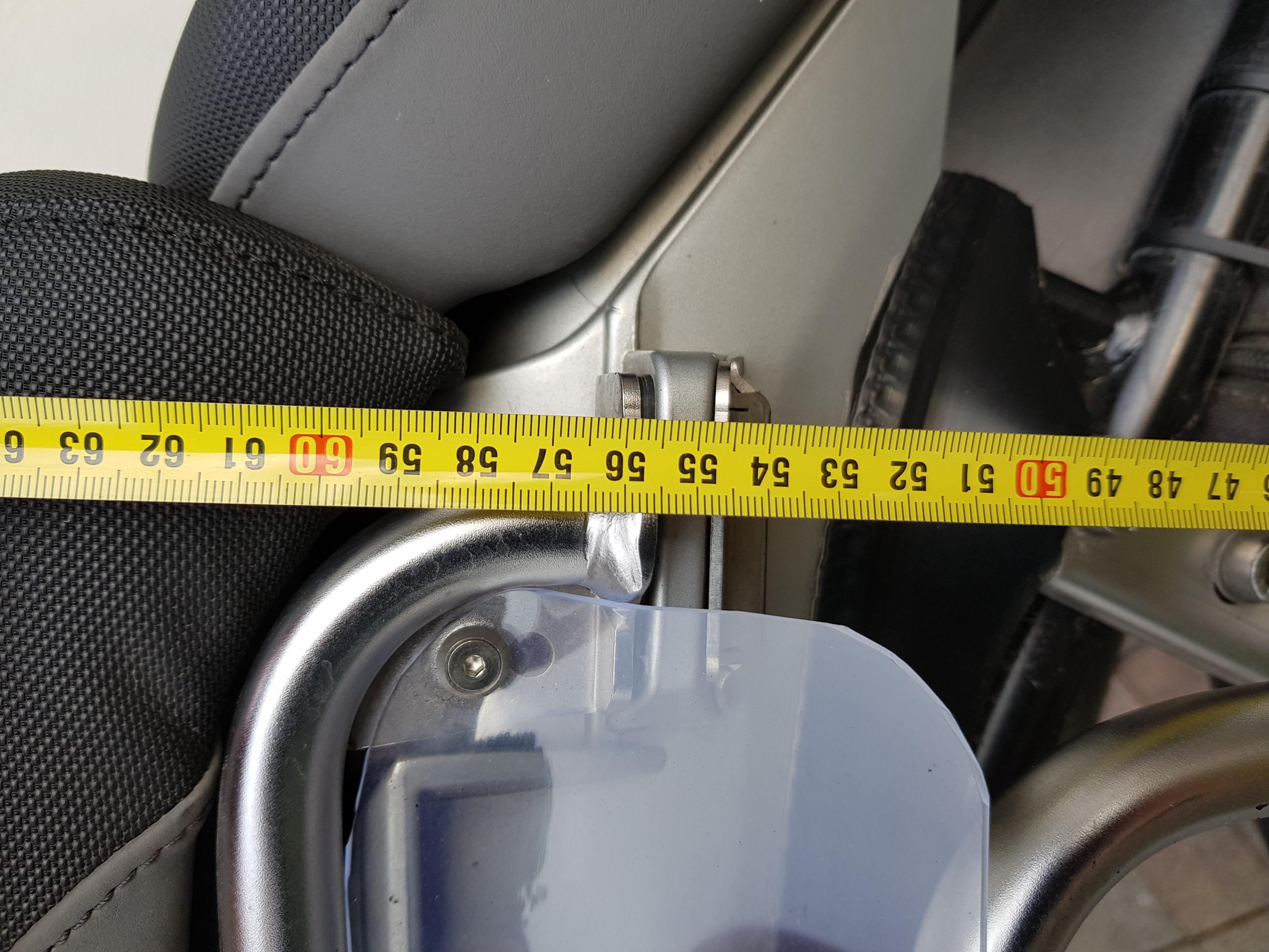

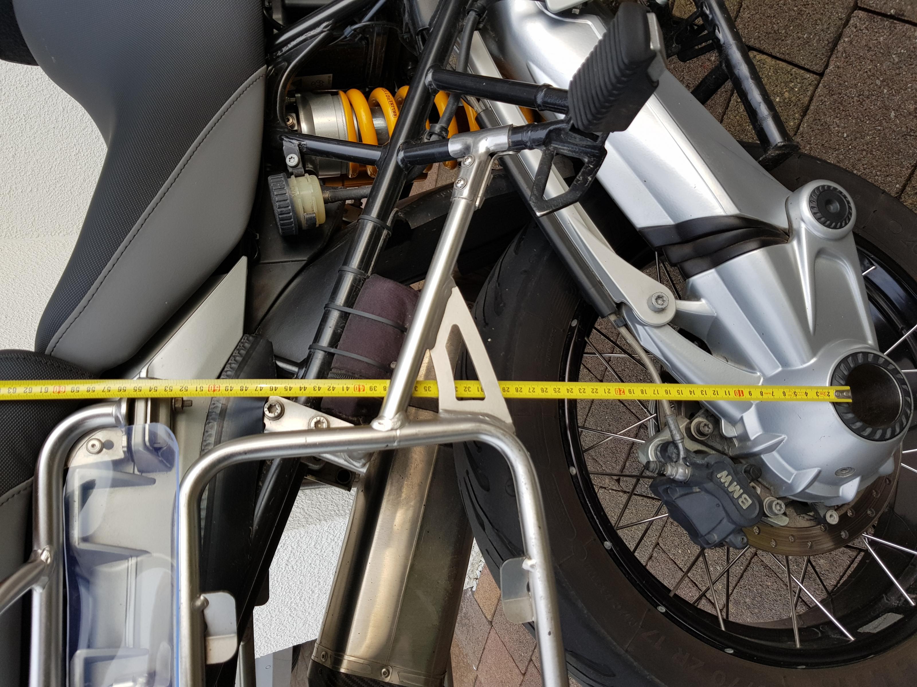

Wer kann für mich mal den Federweg an seiner GSA mit orginal Fahrwerk, hinten messen? Genau so wie auf dem Foto abgebildet.
Also eine Lufti ADV bis Bj. 2012, auf den Hauptständer gestellt und mit Rollmaß an der Radnabe einhängen, oben am Halter Gepäckbrücke so ablesen wie auf dem Foto.
Ich weiss nicht warum sich die Bilder beim hochladen immer drehen. Ich versuch nochmal sie richtig zu drehen.

da wo bei dir 56,00 cm sind messe ich 55,8cm Fhz.: 1200GSA Bj2010 org.Federbein kein ESA
