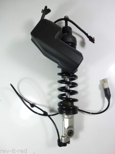

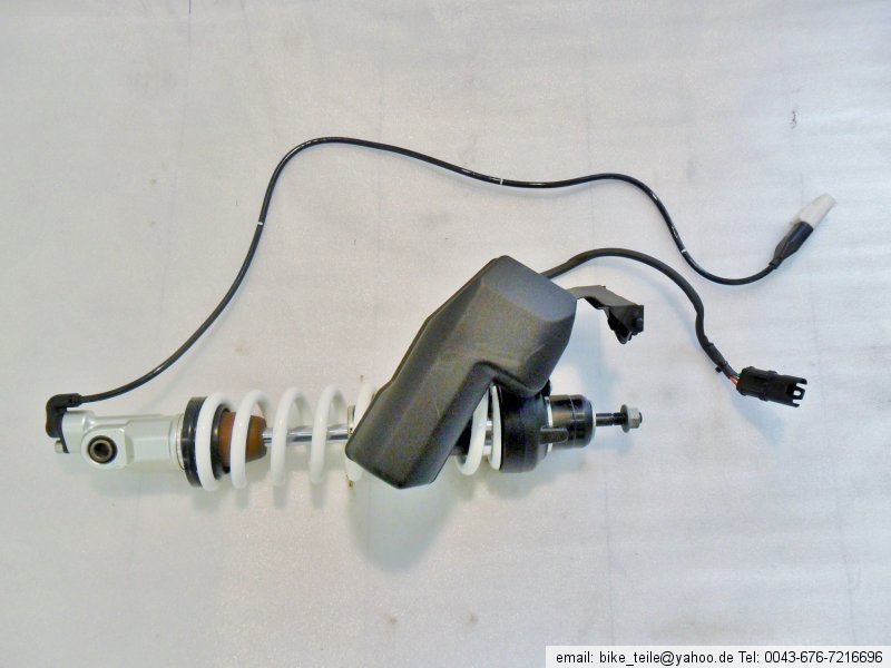

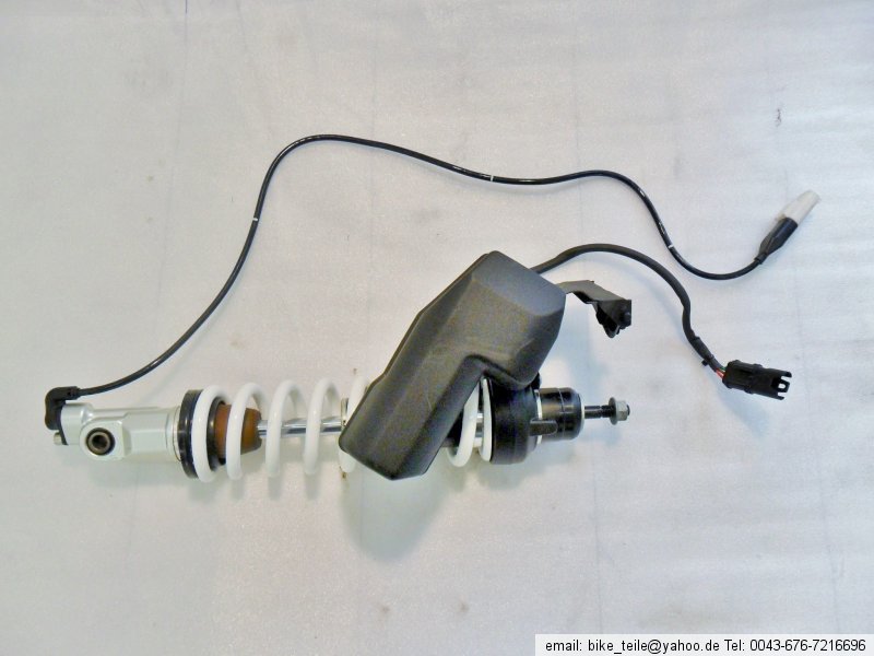

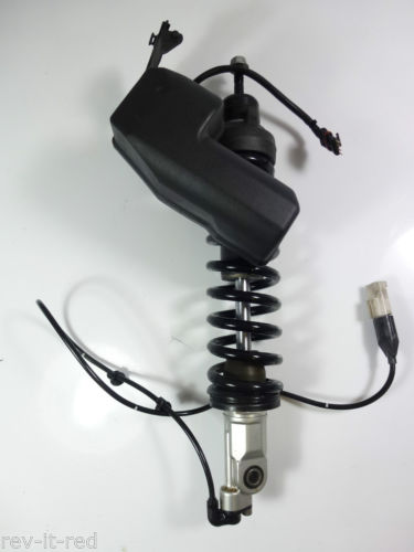

ich will der GS wg. 17" vorne ein Federbein der ADV mit ESA gönnen.
Meine Rallye ist Bj. 2012, hat also der ESA KLumpatsch unter einer schicken Plastehaube.
Bei Ebay sehe ich viele Federbeine, die diese Plastehaube nicht haben,
dafür der ESA Rödel zweiteilig haben ohne Plastehaube.
Ich bin anfangs davon ausgegangen, das es sich hierbei um die ältere Variante handelt,
finde aber im Netz auch wiedersprüchliche Angaben bzgl. der Baujahre der Spenderfahrzeuge.
nun sehe ich aber bei BMW im ETK auch diese rustikale, unverkleidete Variante bei den aktuellen ADV Modellen...
Kurz gefagt, ich mache nix falsch, ein Federbein vorne mit schwarzer Feder zu
kaufen mit einteiliger Plastikhaube, die Stecker sind gleich GS / ADV ?
Oder gibts da noch mehr Differenzen ?

War es nicht ab Modelljahr 2010 so gewesen, das das ESA von Showa auf WP Federung umgestellt wurde, da variierten die Ausführungen der Stellmotoren in ihrer Bauweise.
Guy Incognito
Guy Incognito
30.10.2011
1.686
zu Hause
R1200GS TÜ
Das hatte ich auch so im Kopf. Und soweit ich mich erinnern kann deutet die weiße Feder auf WP und die schwarze auf Showa.
Gewissheit kann hier aber nur das Typenschild des Federbeins bringen.
