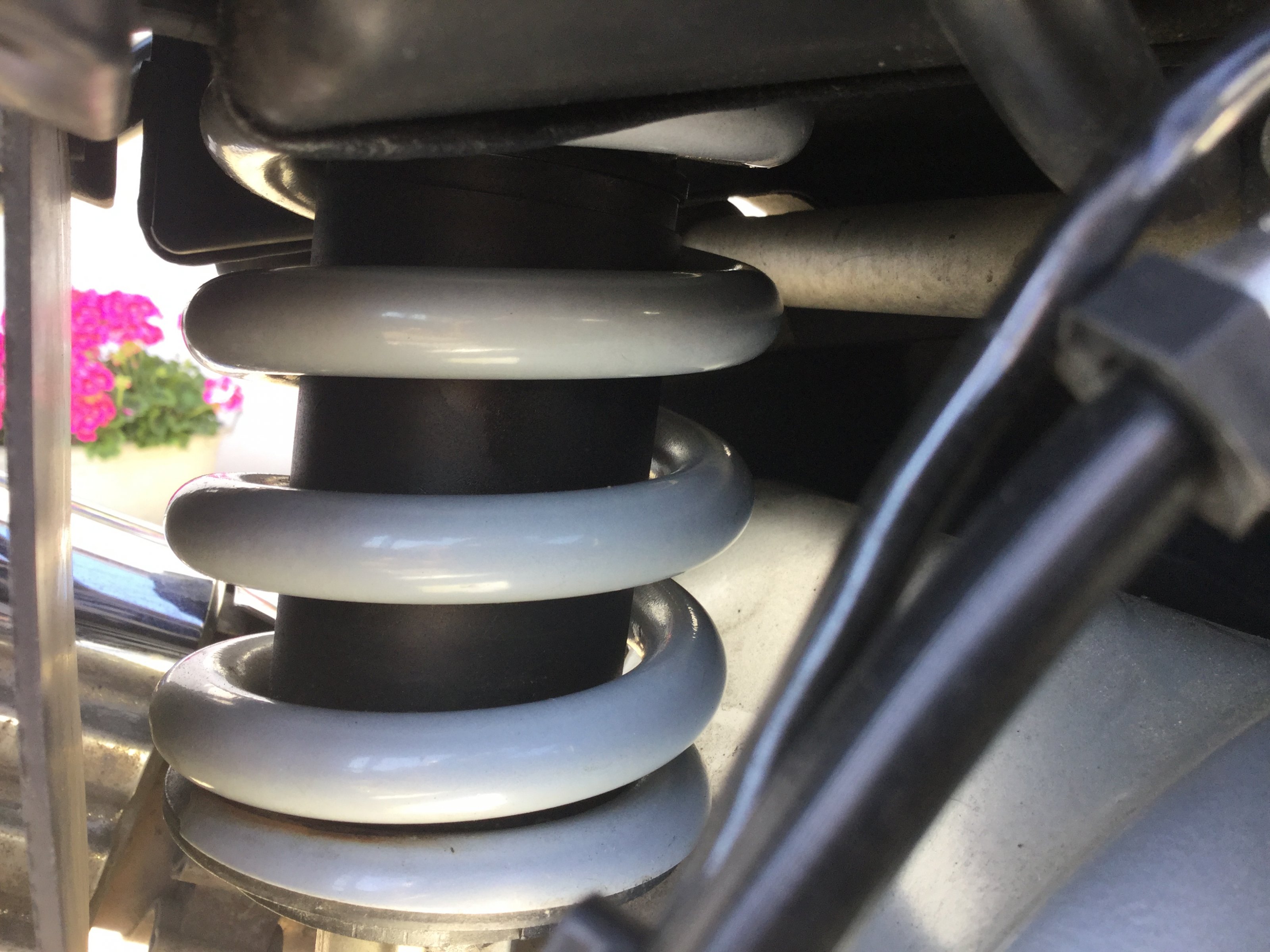

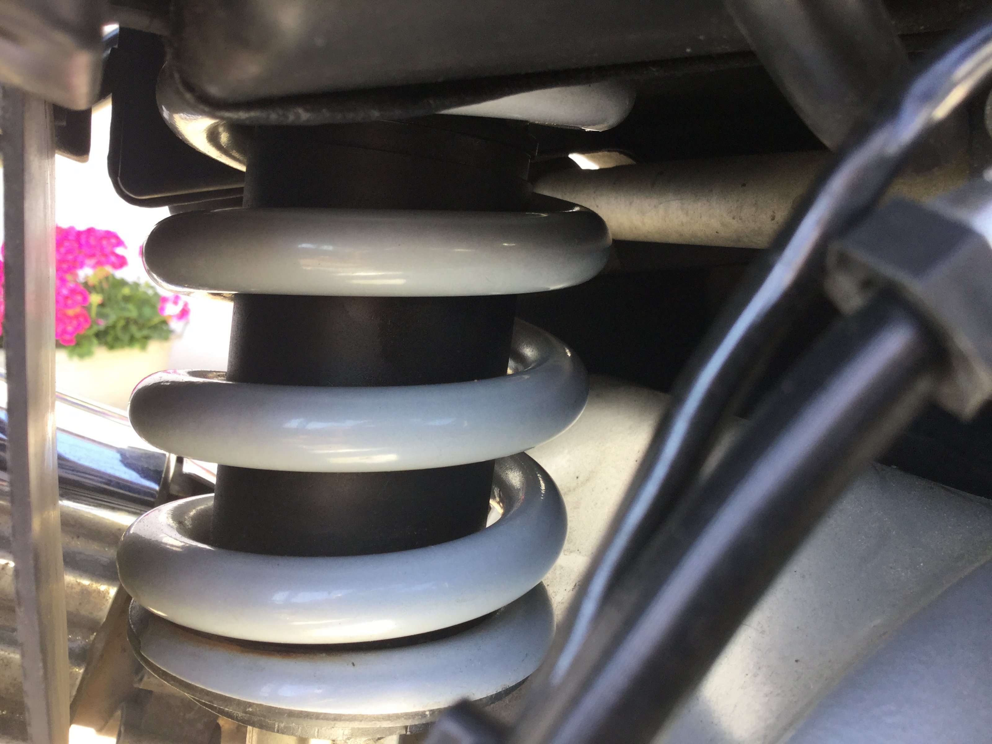

So, erl. man lernt die Kuh ja erst kennen, es waren die Plastehülsen innen hinter der Feder, welche Geräusche verursacht haben.

Plastikkhülsen hinter der Feder? Was meinst du damit genau? In der Feder ist der Dämpfer und in deinem Video hört sich das nach einem knarzendem Dämpfer an - ähnlich den Dingern an der Heckklappe meines E46 Touring.

Hey,
ja, hinter der Feder innen sind zwei Plastezylinder, die wohl den Dämpfer gegen Schmutz schützen sollen, dort kamen die Geräusche her.
ich mache mal ein Bild.
ist wie so eine Art Verpackung für SDS Bohrer.
Nu ist wieder Ruhe.

Ich denke eher du hast dabei etwas auf die Kolbenstange vom Dämpfer gesprüht und dadurch ist das Geräusch vorübergehend weg.

Cherry1980
Cherry1980
17.12.2019
255
Limbach-Oberfrohna
R1150GS Bj.2000
Hallo Ronald,
Nein, kam von weiter oben, so Höhe Luftfilterkasten.
