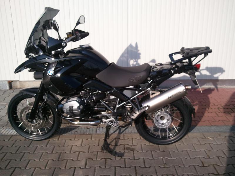

ich möchte gerne ein paar Teile wie z.B das Heck meiner Black Triple lackieren.
Nun weiß ich noch nich ob ich die Teile in Matt Schwarz lackieren soll oder in der Original Farbe.
Kann mir jemand die genaue Bezeichnung der Originalfarbe nennen?
Oder gibt es Farbnummern von BMW die einem Lackierer das Lackieren leichter machen?
Vielen Dank für eure Tips.
Gruß Ingo

475 saphirschwarz-metallic BMW.....damit sollte jeder Lacker etwas anfangen können, ist eine gängige BMW KFZ-Farbe.

also ich habe die 475 saphirsm. genommen für div. Teile. Wobei ich nach heutigem Stand die Handschützer z.B. nicht mehr lackern würde
da diese gerade im Gelände/Wald und Wiese :cool:doch sichtbare Gebrauchspuren davontragen ;).War aber eine "Zugabe" vom Lacker :D.

Das mit den Handschützern sehe ich auch so. Selbst bei ausschließlich Straße, machen die Insekten schon Schäden am Lack, weil weicher Kunststoff eben weniger gut den Lack haften lässt, selbst bei außreeichens Haftgrund und Anschliff.
Ich hab alles seidenmatt-Schwarz lackieren lassen und finde das ist gut. Teuren BMW Lack hat es so nicht nötig jm2c...

Alternative aus dem BMW-Zubehörprogramm: größere Aufsätze für die Handschützer. Die sind schwarz durchgefärbt.

Vielen Dank für eure Tips und Infos.
Werde morgen mal zu einem Lacker traben.
Mal sehen was für die BMW Farbe so aufgerufen wird.
Handschützer werden eh nicht lackiert, die sind bei mir aus Carbon.
Wenn alles wieder montiert ist, gibt es auch Bildchen!
Gruß Ingo
- - - Aktualisiert - - -
So, alle Teile heute zum Lacker gebracht, nächste Woche sollen sie fertig sein.
Gruß Ingo
