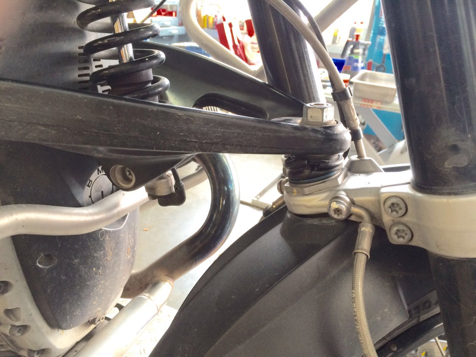

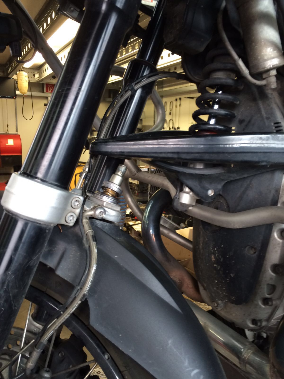

bin grade dabei den Gummi am Kugelkopfgelenk zu wechseln...beim auseinanderbasteln kam mir aber ein einzelner Dichtring ( O-Ring wie Krümmerdichtung beim 2-Takter) entgegen....kann mir einer verraten wo genau der hingehört??? Danke!!!! achso das Mopped ist eine 12er GSA Bj. 2010.....aber das wird ja bestimmt bei allen BMW Telelevern gleich sein oder???

Nein es ist nicht das Kreuzgelenk sondern der Kugelkopf vom vorderen Telelever gemeint...da der Kugelkopf recht teuer ist und nur die Staubkappe rissig war...wurde nur diese ausgetauscht...der kleine Dichtring der dabei plötzlich zum vorschein kam wurde von mir über der Staubkappe (die wie ein Faltenbalg aussieht) angebaut...weil es die einzig logische Position war an der das Teil auch hinpasst und es auf den OEM-Seiten auch so aussah als wenn er dort hingehört.....Fotos kann ich wenn gewünscht die Tage mal einfügen...Gruß...

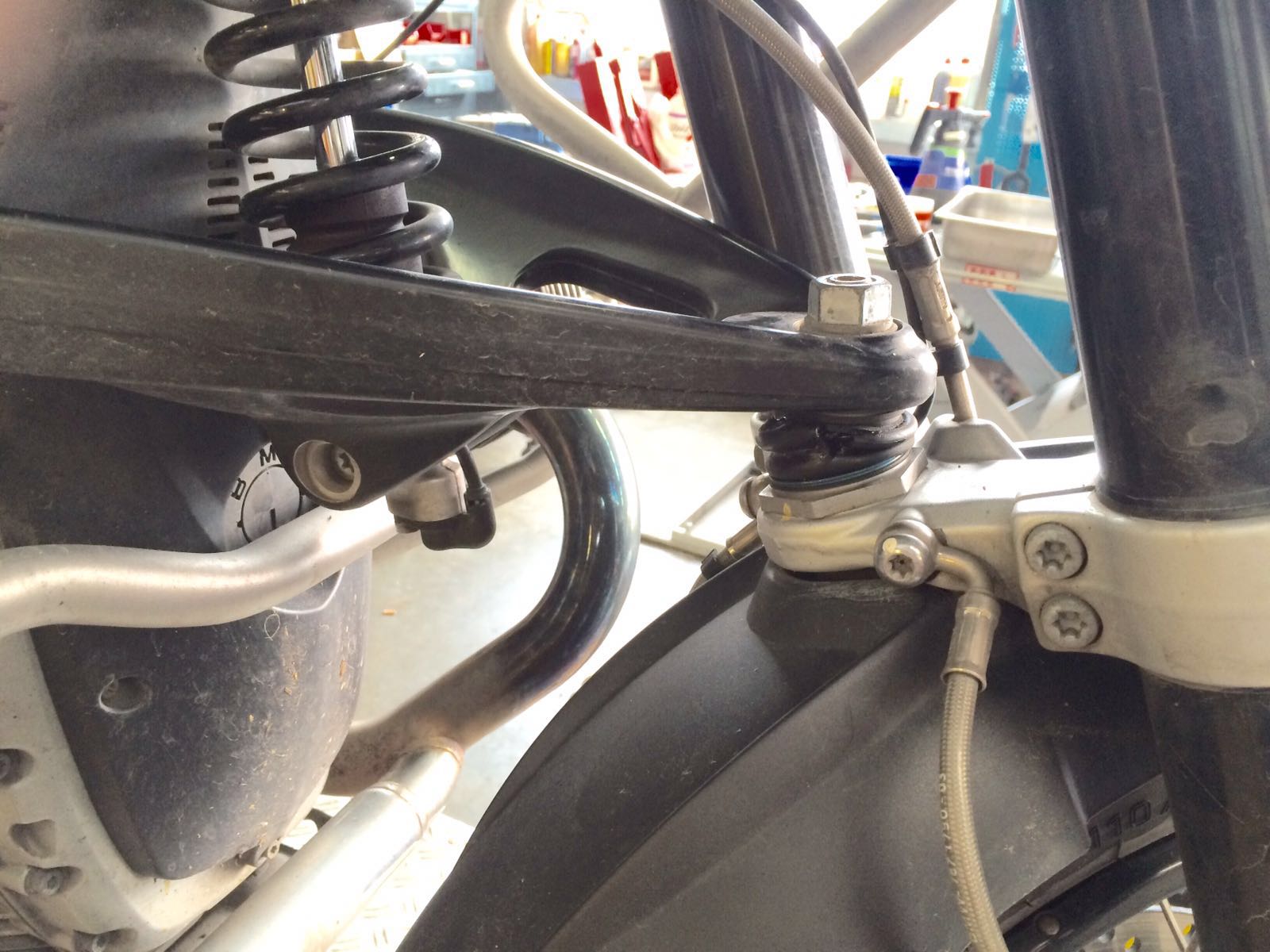

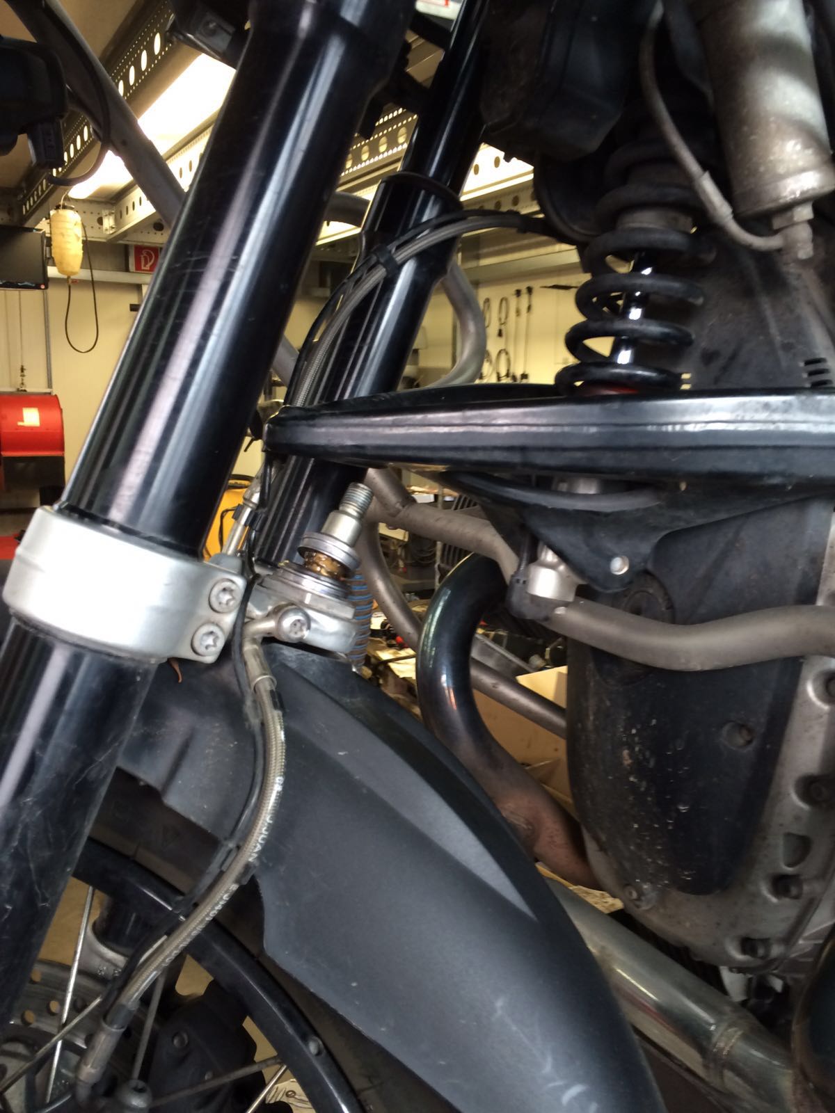

Kugelgelenk2.jpgalso...die komische Kappe muss ab...dann die Schraube entlasten (Holz unters Vorderrad o.ä.)...und diese mit einem Inbus festhalten und die Schraube per Maulschlüssel abfriemeln....Gabelbrücke ein wenig nach unten ziehen.Kugelgelenk.jpg..( Holz unterm Vorderrad wieder wech) anschließend den kleinen Eisenring (Sprengring??) der den Gummibalg/Staubkappe festhält entspannen und nach oben abziehen..Alles reinigen und neu einfetten....anschließend die neue Staubkappe drauf und den kleinen O-Ring von oben hinterherschieben, so dass dieser auf/über der Staubkappe sitzt dann den Sprengring wieder draufbasteln (war recht fummelig und hat am meisten Zeit benötigt ;-( )....dann das Vorderrad wieder hochschieben (wieder Holz unters Rad ) und den ganzen Kram wieder festschrauben..feddich...(wenn Reifenwechsel oder sowas ansteht evtl. das Vorderrad ausbauen...macht's etwas einfacher vom Kraftaufwand her...) Ich hoffe es hat geholfen... Gruß...
