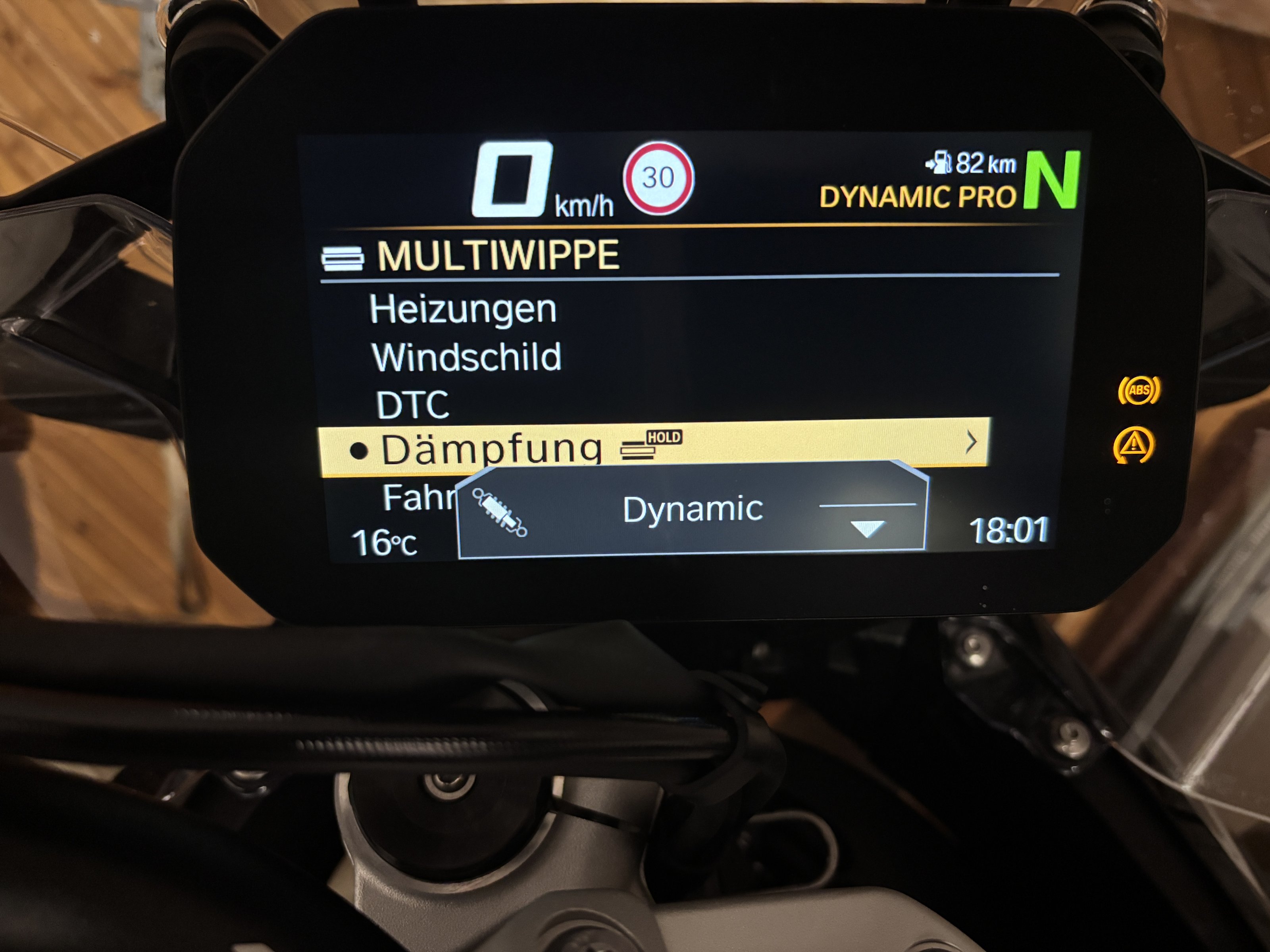

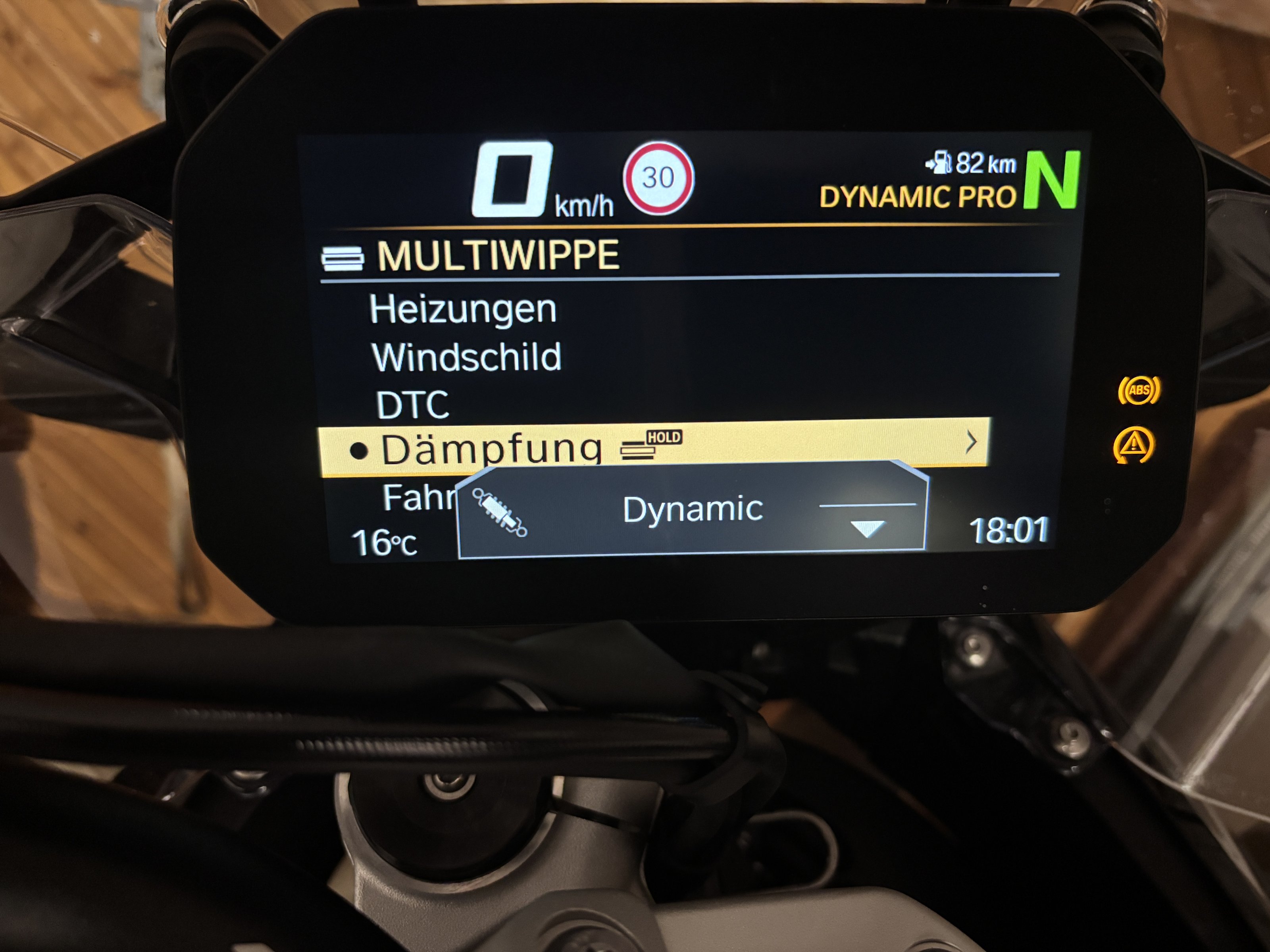

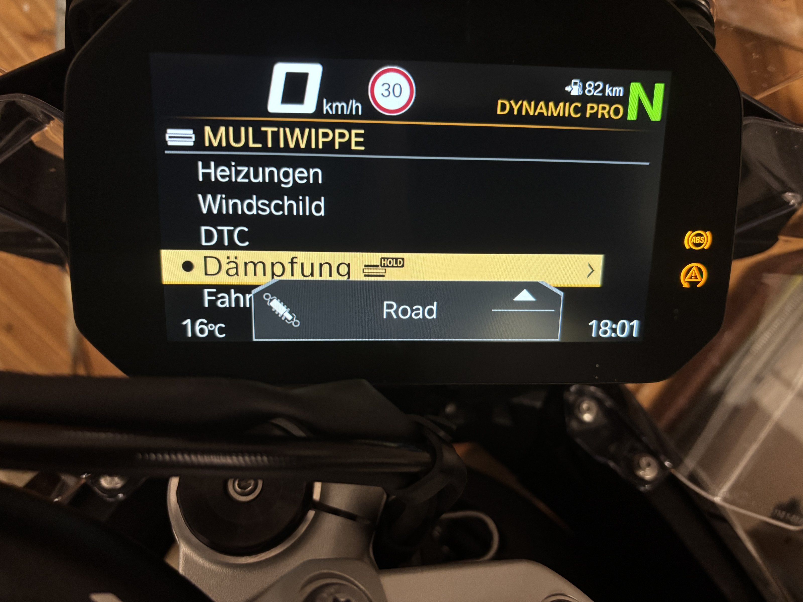

Hallo , ich bin ja GS und ESA Neuling und hab da mal eine Frage: die Unterschiedlichen Fahrmodi und deren Settings hab ich soweit verstanden, aber dann gibt es ja noch die extra Option für Fahrwerk - Road oder Dynamic.
Das ist unabhängig vom Fahrmodus korrekt?
Und was bewirken diese 2 Einstellungen oder wo ist da der Unterschied?
Fahrmodus hab ich meist angepasstes Dyn Pro.

Hm ja aber aber um diese Einstellungen geht es mir ja nicht. Die sind mir klar. Links auf den Burger drücken, dann gibts da Menü für Dämpfung: und da kann man dann mit der rechten Hoch/Runter Taste zwischen Road und Dynamic wechseln. Und das würde ich gern verstehen, was das bedeutet. Das hat ja nix mit den Fahrmodi die ich rechts auswähle zu tun.
Damit kannst du schnell und nur die Dämpfung zwischen Road und Dynamik umstellen.
