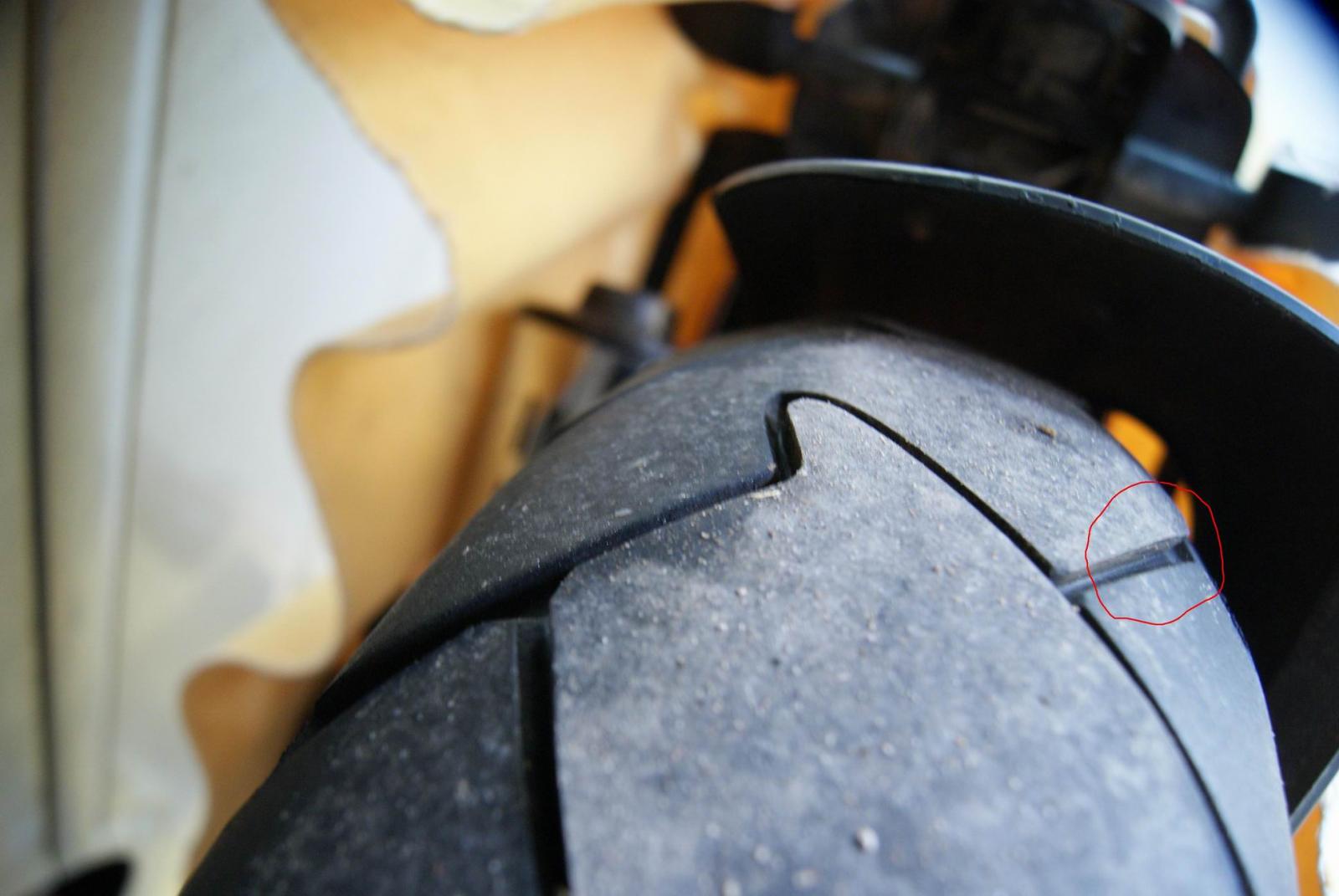

Ich muss da nochmal nachhaken. Ich habe mir eine 1150GS mit 90000 km gekauft. Der hintere Reifen ist fast neu, hat aber totales "Sägezahnmuster" Er ist auch nur in der Mitte ein wenig "abgefahren" . War wohl kein Kurvenräuber. Der Verkäufer meinte, das es von einem leichten Spiel in der Hinterachse kommt. Die wurde aber vor 1 Jahr bei meinem Händler eingestellt und er meint da ist alles i.O.
Ich würde das Sägezahnmuster einem schlechten Stoßdämpfer zuordnen. Habe aber im Internet nur die Fahrwerkseinstellungen gefunden.
Im Internet wird geschrieben, dass die Seriendämpfer schon nach 30000 km platt sind. Bei herausgedrehter Federvorspannung ist der Höhenunterschied ca. 6cm. Das dürfte i.O sein.
Zu einer Probefahrt bin ich noch nicht gekommen wie sie sich beim Fahren verhält. Mir macht nur das Sägezahnprofil sorgen.

Ich würde den Sägezahn heftigen Bremsmanövern zuordnen und erst mal abwarten wie es bei mir wird.

Hab mal ein Bild gemacht. Das Profil hat noch 4mm. Wenn der herunter ist, werde ich auf Heidenau Scout wechseln. Im Mai habe ich beim ADAC ein Kurventraining gebucht. dann wird der Rest vom Profil runtergefahren. :D

Ist normal bei CTA

Das haben andere Reifen auch,gerade hinten würd ich das eher hartem beschleunigen zurechnen!
Hallo Tom,
bevor Du hier die Flöhe husten hörst, hol erst mal Deine Probefahrt nach!
Der CTA ist m. E. der beste Reifen für die Q und der muß so aussehn.
Der kann ja auch gar nicht anders, wenn ständig erbarmungslose 85 PS dran rumziehn...:zwinkern:
Mein CTA sah ende letzte Saison genauso aus.
Scheint wohl normal zu sein :o
