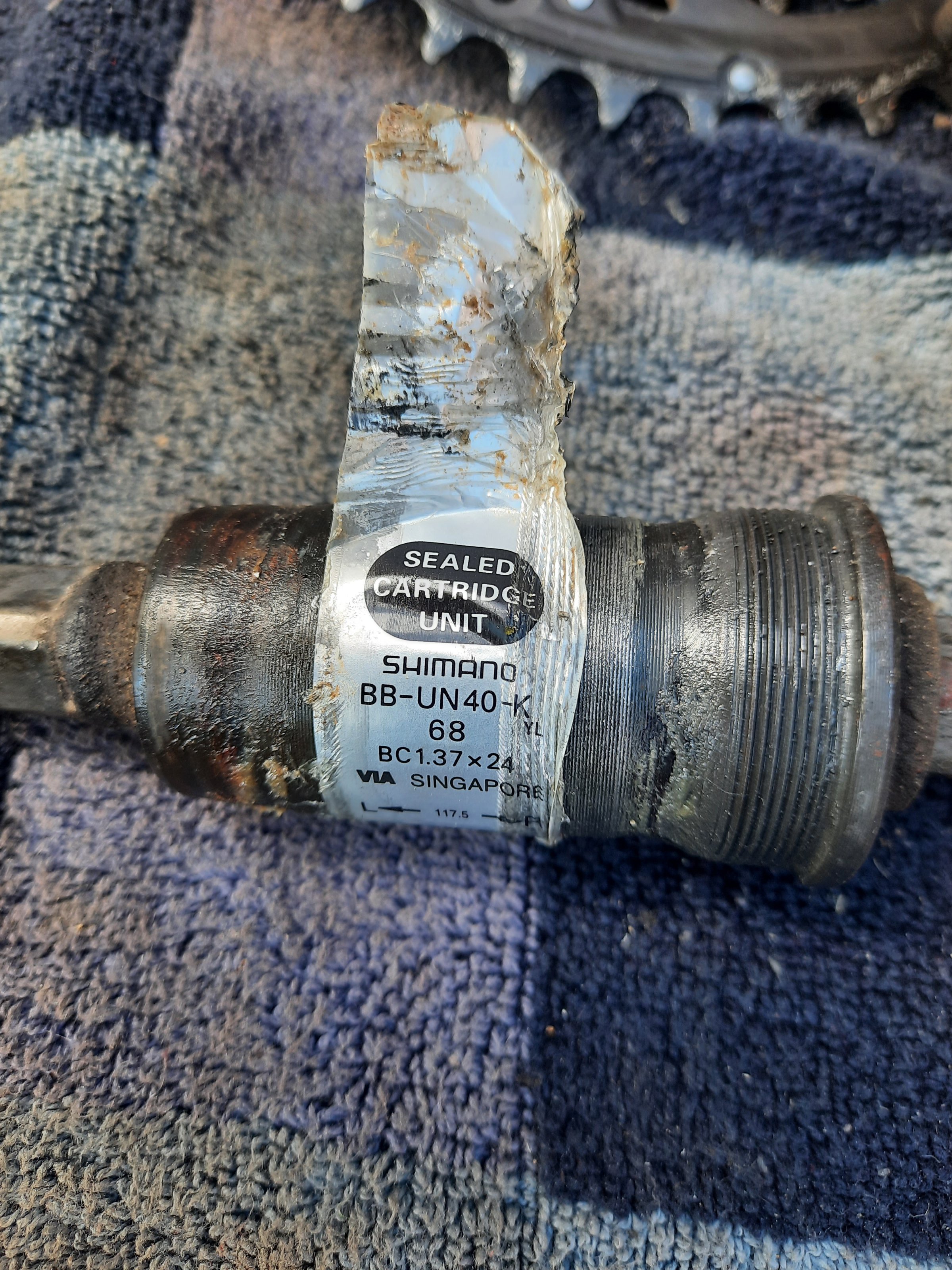

Bei meinem guten alten Stevens Crossrad das ich noch für gelegentliche Ausflüge nutze, ist das Tretlager defekt.
Kennt sich jemand bzgl. der Bezeichnungen aus und kann ggf. Alternativen benennen die verbaut werden können, auf was muss ich achten?
Eingebaut war ein Shimano BB-UN-40K?? (möglich dass es nach dem "k" noch weiter geht)
Vielen Dank vorab!

Die Bezeichnung und Maße sind noch alle zu lesen, damit solltest Du vergleichbaren Ersatz finden.
In einem ähnlichen Fall hatte ich komplett umgerüstet auf Shimano Hollotech, wobei da die Maße des Innenlagers etwas exotischer waren und nichts in guter Qualität zu kriegen war.
Ab damit zum Laden deiner Wahl. Für die Lagerung alleine gibt es etliche. Wichtig ist der Abstand des Vierkant links und rechts.
Das war die Frage, trotzdem danke...
  • Das die Daten zu lesen sind, richtig!
  • Ja, und ich kann auch in einen Fahrradladen gehen und sprechen, Länge der Welle ist klar, steht ja auch drauf.

Kennt jemand den Unterschied zwischen BB-UN-40 und BB-UN 300 ? ...gibt´s da gravierende Qualitätsunterschiede in den Materialien, Anzahl der Lagerkugeln?
Vielleicht hab ich mich auch nicht deutlich ausgedrückt...sorry
Also das 300er sieht doch total edel aus mit der oberflächenvergüteten Achse. Und das für 12 Euro. Da kann man wohl nix falsch machen.
Wenn es was besseres sein soll, dann würde ich auf Hollowtech II umrüsten. Ist halt ein gewisser Aufwand.
Dann benötigst Du aber auch einen neuen Kurbelsatz, weil das keine 4-Kant-Kurbel mehr ist.

Ist ein BSA-Lager mit 1,37“-Gewinde und 24 Gewindegängen per Inch.
Breite des Kurbelgehäuses messen (68mm!) und entsprechendes Lager mit 4-kant-Achse kaufen (Lönge der alten Achse bestimmen - 117,5mm!)
Achslänge darf minimal nach oben abweichen (1-2mm). bei zu kurzen Achsen streift das kleine Ritzel an der Strebe.
Sieht nach einem Patronenlager aus- kenne ich schon nicht mehr 😂
Je nach gewünschter Preislage eines aussuchen…
Bei uns gingen die früher recht häufig kaputt, da haben wir mit der Zeit dann zu den teureren gegriffen.
Patronenlager wäre evtl. etwas unkomplizierter…

Moin!
Danke für die Infos, mal schauen was der Fachhandel da hat...
Foto von gestern (kurz vor Lagerausbau :-))

Genau das war gemeint mit dem Aufwand.
Wobei sich das auch schnell relativiert - Freitags geht das Zeuchs kaputt, am WE will man fahren, vor Ort gibts nur noch das Hollotech Gedöns und da eh die Kettenblätter fällig sind, ist eine Umrüstung schon nicht mehr so abwegig.
Wobei das günstige Shimano Lager nie wirklich lange gehalten hat, bin bei den Lagern dann irgendwann umgestiegen.
