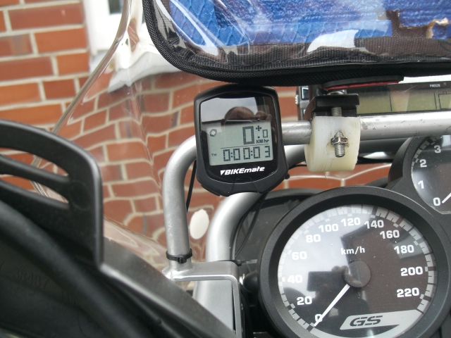

Ich habe mir bei meiner Q einen Fahrradtacho als Tripmaster angebaut. Er ist kabellos und sollte so einige Infos liefern. Nun funktioniert er auch wenn ich rolle:D, d.h. der Treckermotor nicht läuft.
Starte ich nun den Motor und fahre dann zeigt das Ding utopische Werte. 270 Km/h in der Ortschaft, Durchschnitt von 143 Km/h etc. Also nur Blödsinn.
Kann es sein, dass die Q quasi dazwischenfunkt?? Muss ich auf ein kabelgebundesnes Teil wechseln.
Hat jemand damit schon mal Erfahrungen gemacht. Am Geber liegt es nicht, der ist exat eingestellt und auch den Radumfang habe ich ziemlich korrekt eingegeben.

Hab mir heute beim Aldi ein "Kabelteil" fürs Tretmobil geholt. Dann kommt das halt an die Q und meine Trete bekommt den "Edelschrott":D.

ha ha ha das finde ich ja lustig, das teil vom aldi (der mit dem solarpanel) habe ich heute auch gekauft. gib mal bescheid wie und wo du ihn angebaut hast. vielen dank.

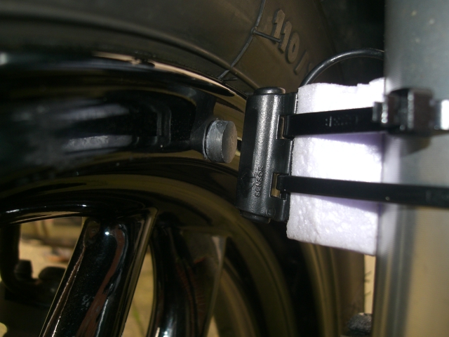

Die Halterung am Tauchrohr ist provisorisch aus Styrodur, da ich noch keine Zeit hatte was Gescheites zu biegen. Kommt noch:o

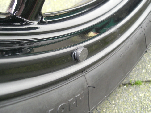

den magneten an die felge kleben finde ich nicht sooo schön, aber da du keine speichen hast ist da wohl auch nichts anderes möglich. was sagt eigentlich der computer wenn du 100 oder schneller fährst??? ist ja eigentlich für ein fahrrad und das bewegt man eigentlich nicht mit 100 oder mehr.

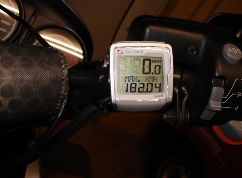

Ich habe einen Sigma BC 906.Es gibt ja diese Geschwindigkeitsanzeigen in vielen Orten.Das Ding zeigt 100%ig an.Auch zu schnell(schäm).Erstaunlich ist,was der serienmäßige Tacho so schätzt.
Anbau kein Problem,die erste Batterie ist schon fast 2 Jahre drin.

habe mir letzte Woche einen Sigma 906 drangebaut.

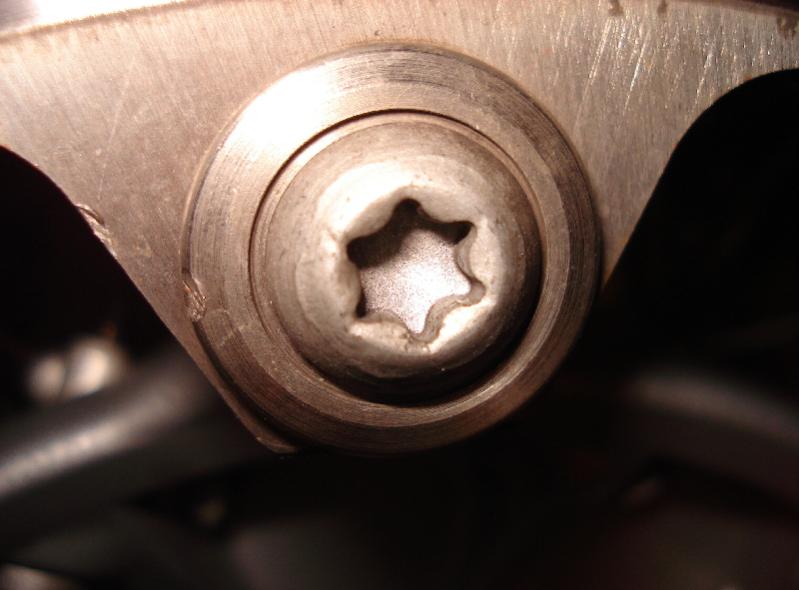

Von einem Elektonikhändler vor Ort habe ich einen "Supermagneten" bekommen, den habe ich in eine Torxschraube an der Bremsscheibe geklebt.
Der Magnet hat einen Durchmesser von 5mm und ist 3mm dick.

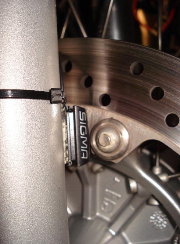

Den Tachosensor habe ich ebenfalls mit PUR Konstruktionsklebstoff an der Gabel befestigt, dieser Klebstoff ist elastisch ,
spaltüberbrückend und wärmebeständig sowie bei Bedarf evtl. wieder entfernbar.
(Klebstoff: beko Allcon 10)
Der orginal Tachosensor des 906 ist für die Vorderradmontage und hat leider nur eine Zuleitung von 80cm. Deshalb habe ich einen Sensor für die Hinterradmontage mit 1,20m montiert .
Der sichtbare Kabelbinder am Sensor fixiert nur die Zuleitung und dient nicht zur Befestigung .
Die Zuleitung habe ich seitlich hinter dem Kotflügel zusammen mit der Stahlflexleitung nach oben geführt.
Bei der Montage des Tachos am rechten Lenker reichen die 1,20m, links müssen es mindestens 1,80 m sein.
Da ich Frimmel und Lötarbeiten hasse :mad: habe ich rechts montiert.
Der Abstand zwischen Magnet und Sensor beträgt ca.2mm, bis Tempo 180 hat er bereits super und ohne Aussetzer funktioniert;).
