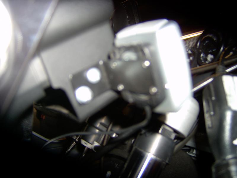

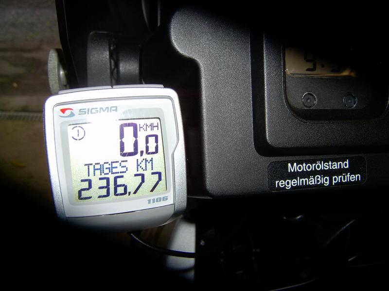

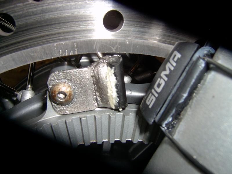

So der Fahrradtacho ist montiert es ist ein Sigma BC 1106 mit 11 Funktionen hat 19,- Euro gekostet als hält sich in Grenzen für die Spielerei:D aber ich muß sagen funzt super .Gesamtfahrzeit ,Durchschittsgeschwindigkeit,Max -Geschwindigkeit finde diese funktionen sind schon gut,hab das ganze gestern auf einer kleinen Runde getestet und muß für mich entscheiden , hat sich gelohnt und montiert war das ganze auch schnell . Halterung vorn an den anderen Instrumenten , Kabel war lang genug unten den magneten mit einem Spezialkleber in ein vorbereitetes Blech eingeklebt und am ABS Ring mit befestigt. Und Bilder hab ich euch auch gemacht.
Gruß GS Runner
