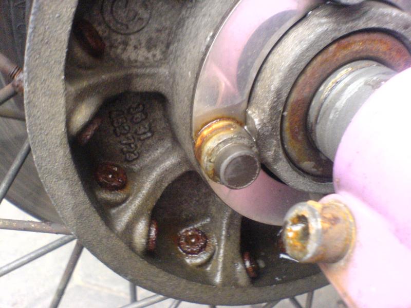

Wer kann mir weiterhelfen bei meiner Spinnerei. Habe mir einen typischen Fahrradtacho mit dem herkömmlichen Schnick Schnack (Km /h - Uhrzeit - durchnitliche km/h, etc) besorgt.
Habe eine GS 850 BJ 99... Mein eigentliches Problem ist, dass ich keine Lösung habe, den Magneten oder den Sensor selbst, sinnvoll zu montieren. Laut B - Anleitung soll der Abstand nicht größer als 5mm sein. Kann mir jemand einen sinnvollen Rat geben.

ich habe den Geber in die Inbusschraube eingeklebt, hält seit mittlerweile ca. 15 Jahren. Und da wirken auch die Fliehkräfte nicht so dolle.
Der Nehmer ist an der Gabel unten befestigt und das Kabel mit Kabelbinder fixiert.

Auch, wenn es an der 4V-Q etwas anders aussieht, sollte sich im Bereich der Bremsscheibenlagerung (oder des ABS-Rings) eine ähnliche Möglichkeit finden, die dann noch nah genug am Standrohr vorbei führt.

bei TT hat es mal oder gibt es noch eine Magnetschraube die unten an der Bremsscheibenlagerung ausgetauscht wird.
Keine Sicherheitsrelevante.;);)
Damit kannst du deinen Fahrradtacho betreiben.

Wollte den Magneten im ABS-Kranz (innen!) anbringen.
