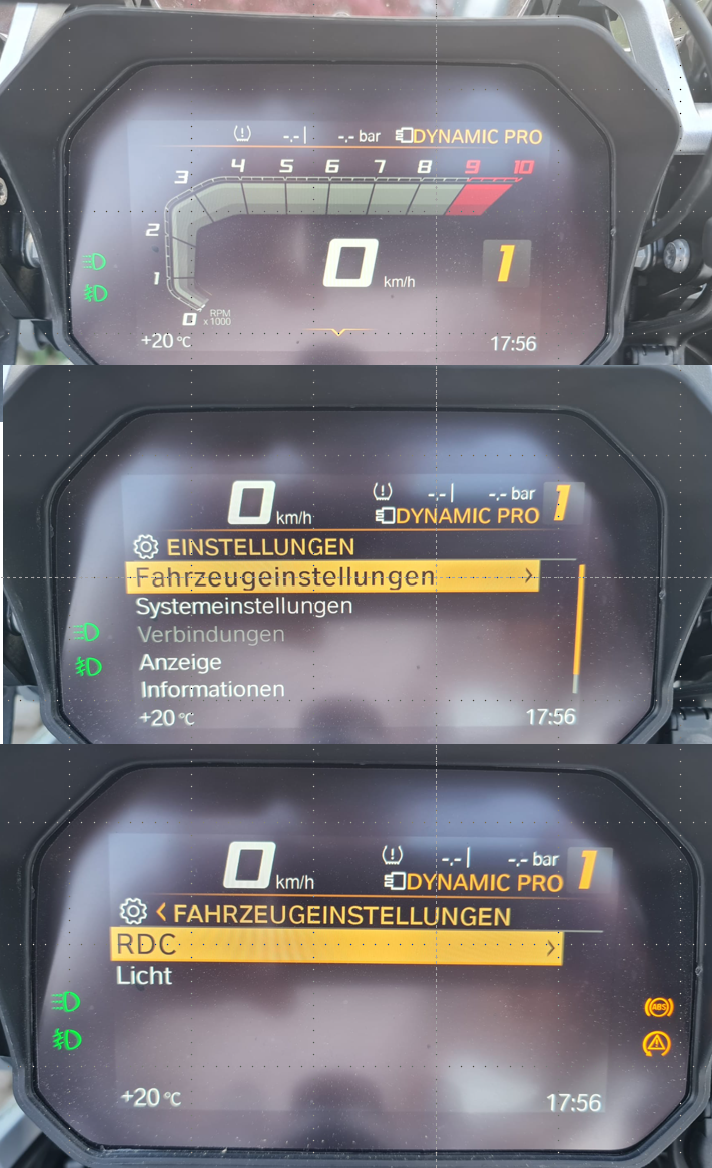

Hallo Leute,
ich habe mir nach langem Suchen letzte Woch eine R1200 GSA Bj. 2018 mit knapp 20.000 Km zugelegt.
Laut Vorbesitzerin, hat die Maschine bis auf die Diebstahlanlage quasi Vollausstattung.
Fahrmodi, Rain, Road, Dynamic und Enduro.
Den Codierstecker, wohl die ganze Zeit unbenutzt habe ich auch unter dem Fahrersitz gefunden und eingesteckt, was man auch am entsprechenden Symbol im TFT erkennt. Trotzdem finde ich im Menü unter Einstellung nur die RDC und Licht!
Woran liegt das, bzw. was mache ich falsch?
Tipps wären nett.
Danke im Voraus

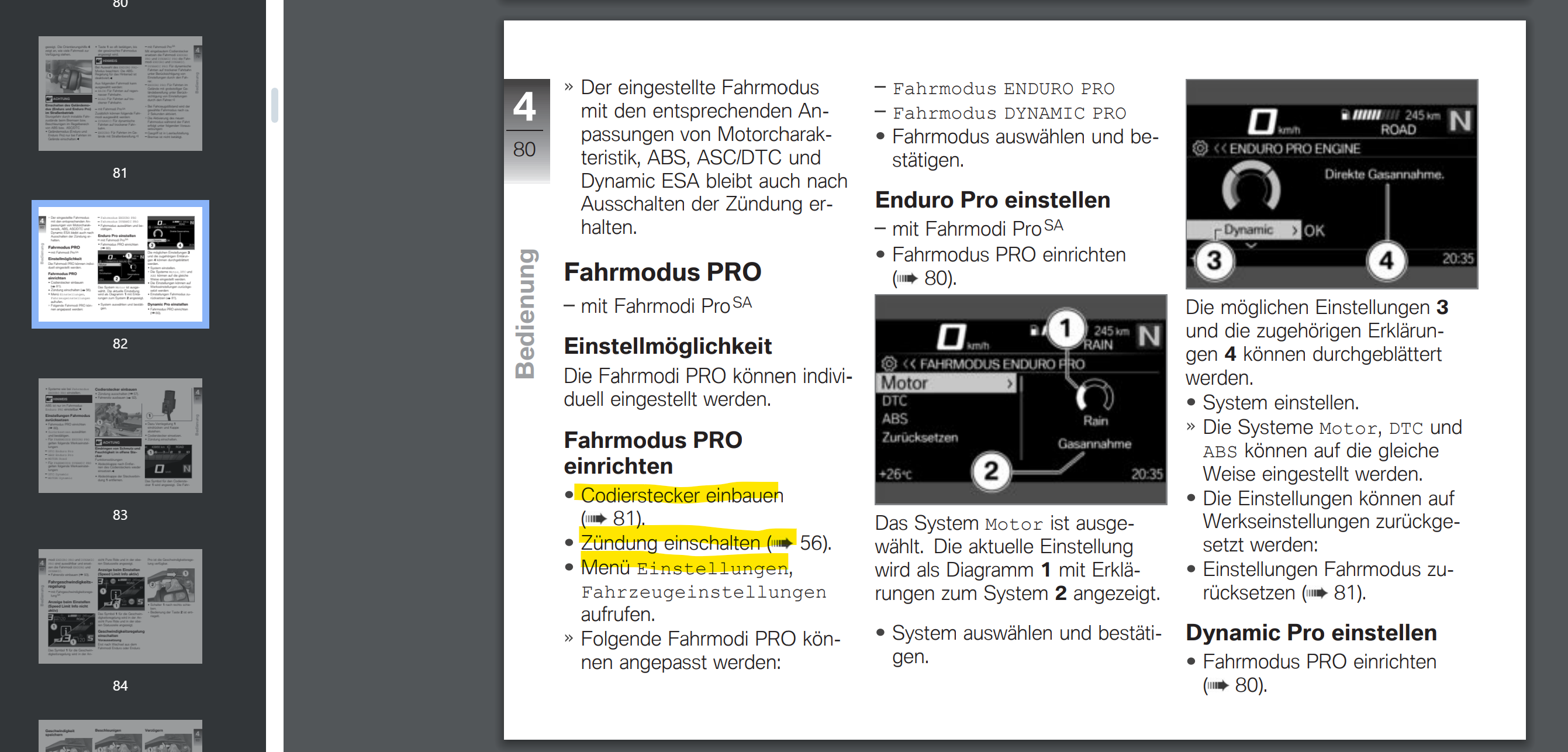

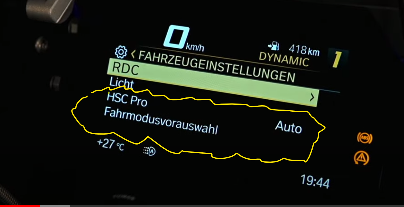

Hab ich mir auch angeschaut ... aber wie aktiviert er die Anzeige?

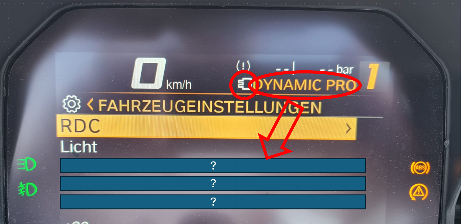

@LaCy-boGSer, danke, kenne ich aber schon Das Problem ist unter
RDC und
Licht, ist "Nichts" zum auswählen!
@MarinGS, jepp, das ist die Frage, wie bekomme ich die Einträge
Video: 03:22 min

Wenn ich den Codierstecker gesteckt habe und mir das Display
- Dynamic pro
und
Enduro pro
anzeigt, will ich das auch einstellen können und das Menue sehen!
