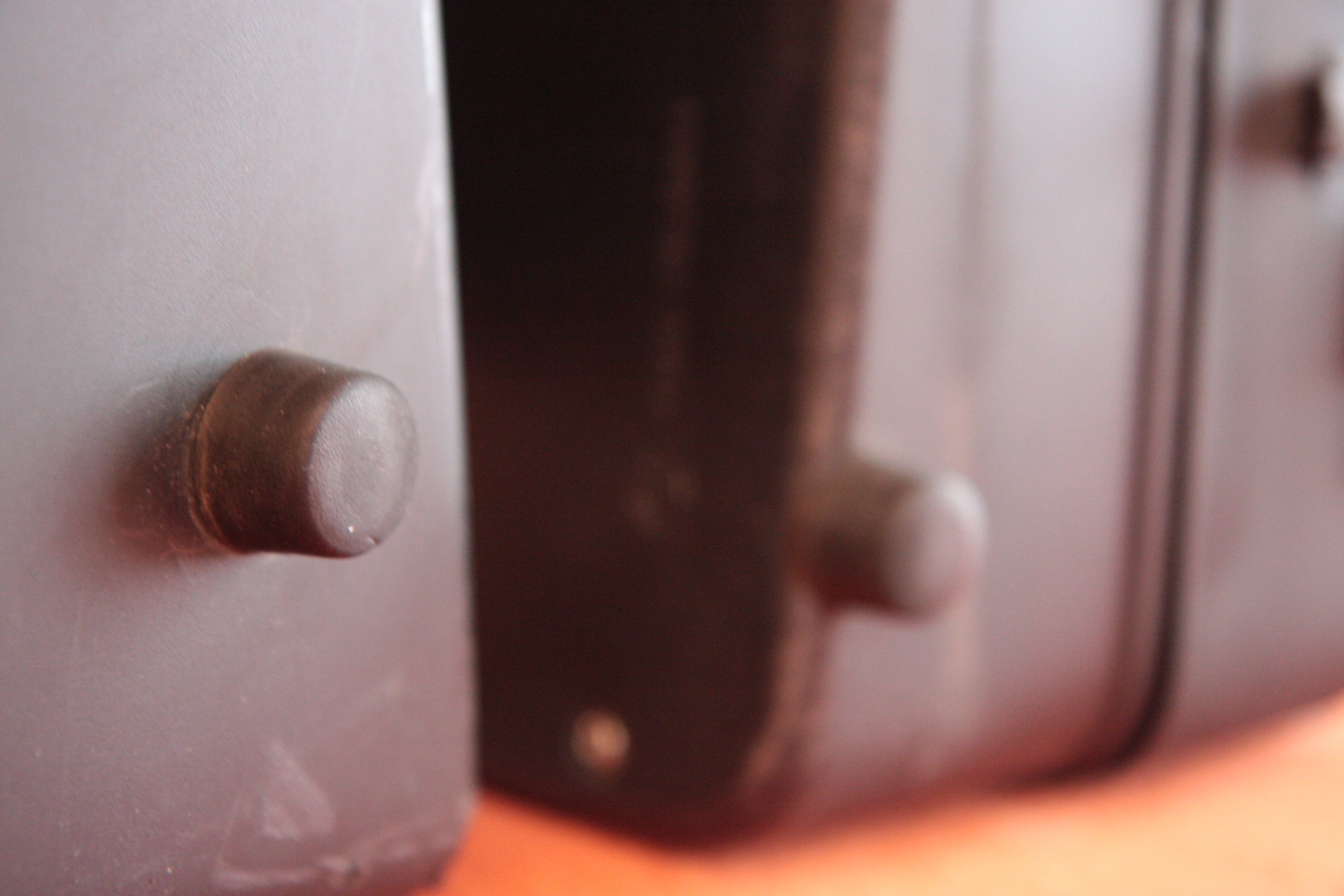

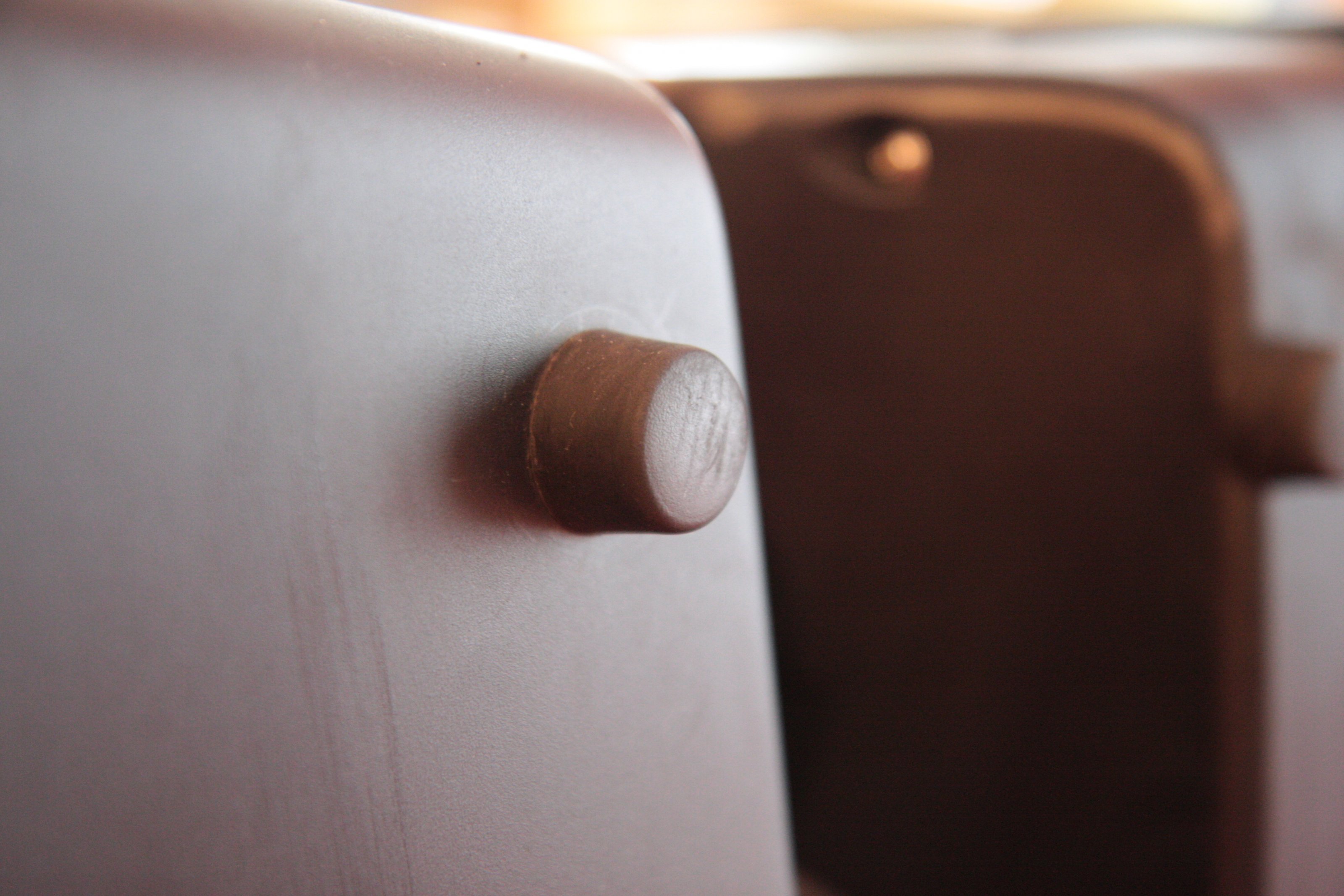

Ich hab beim Aufräumen noch Fotos gefunden von meinen Varios für die F800GS.
Die serienmäßigen Gummifüße haben mich derart genervt, weil sie dauernd rausfielen und nicht drin bleiben wollten. Außerdem waren sie nicht richtig standfest.
Dann habe ich die Füßchen rausgenommen und durch Gummipuffer ersetzt (Gummi mit eingegossener Schraube) und oben mit selbstsichernder Mutter und Unterlegscheibe gesichert habe. Am Auspuff-seitigen Koffer musste ich die Unterlegscheibe mit dem Dremel beschneiden, weil nicht genug Platz war. Das blieb bombenfest und war im Stand deutlich stabiler und wasserdicht.

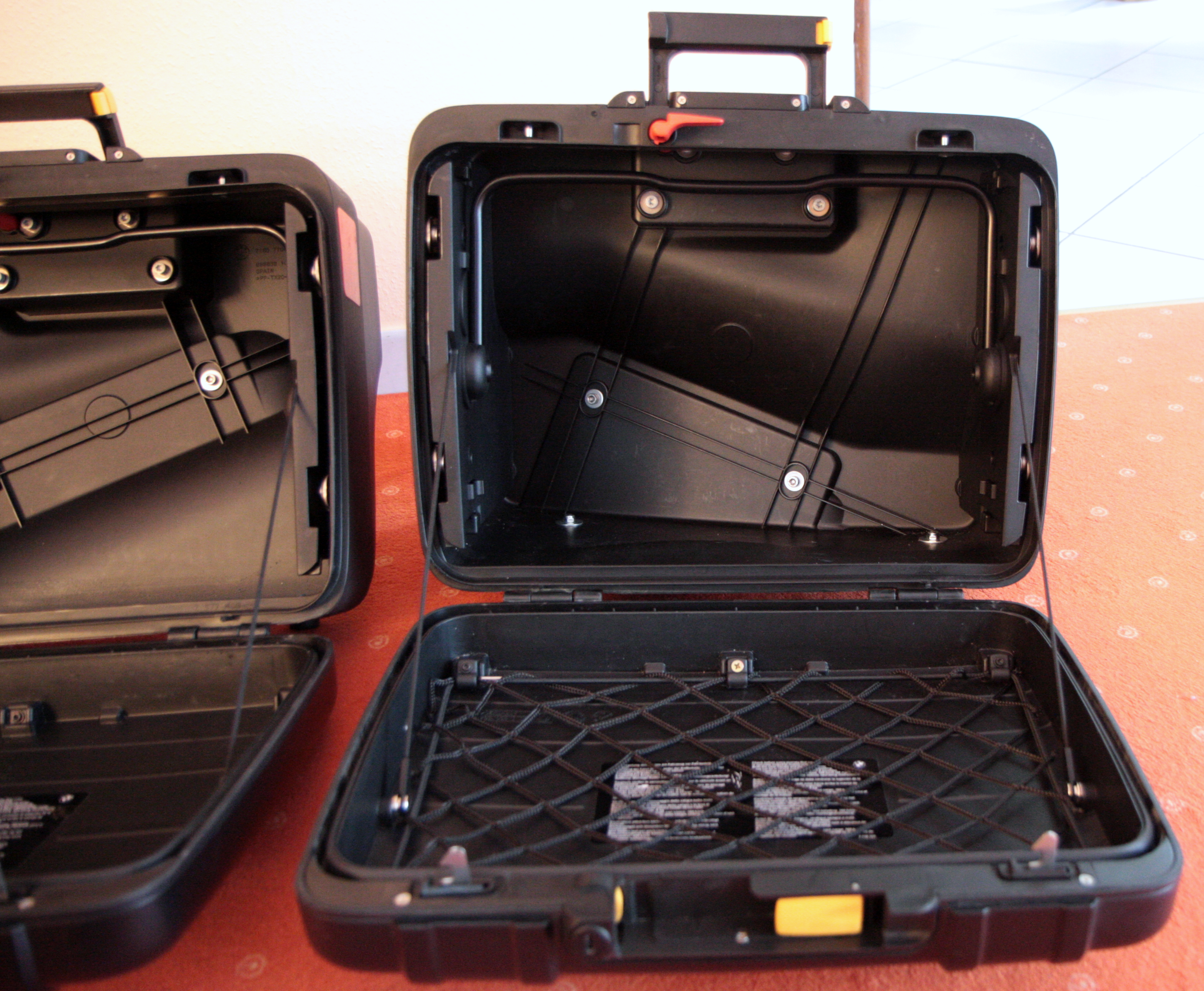

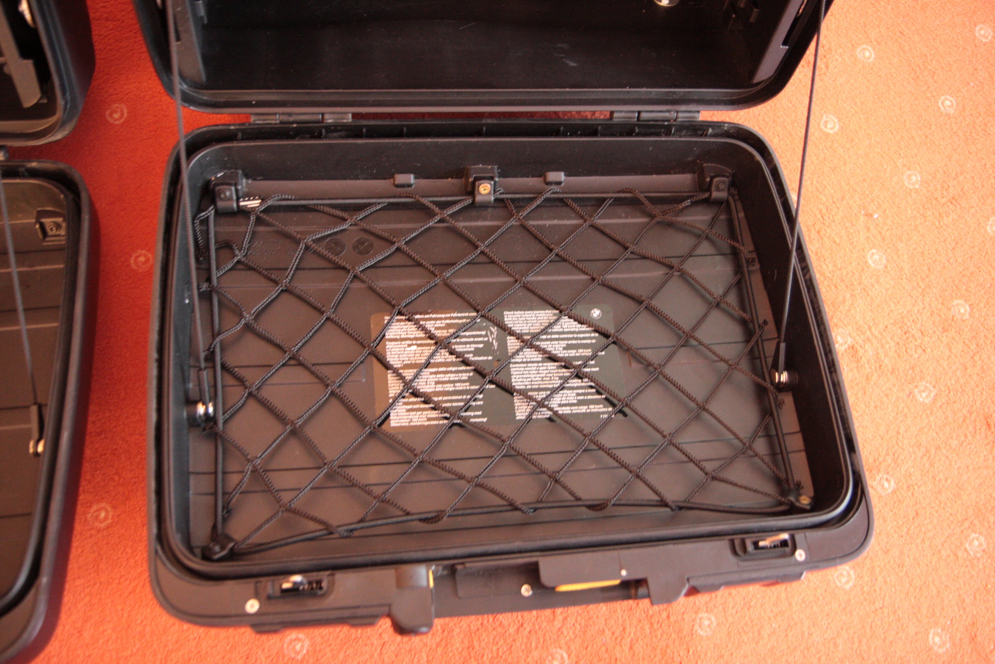

Danach habe ich dann noch in einen Deckel ein Netz eingebaut. Das kam aus dem Bootszubehör (Netz und Klemmböckchen), den Anbieter gibt es aber leider nicht mehr.
Vielleicht dienen die Fotos ja noch jemand als Inspiration, das würde mich freuen.

Das Netz hab ch auch in meinem Koffer eingebaut. Gut für Kleinkram.
Das Netz gibt es noch ... hier Netz
Bitteschön

Wunderlich hat auch so ein Netz im Programm. Ich habe das in meinen Koffern montiert, der Preis ist für Wunderlich mal ausnahmsweise fair!

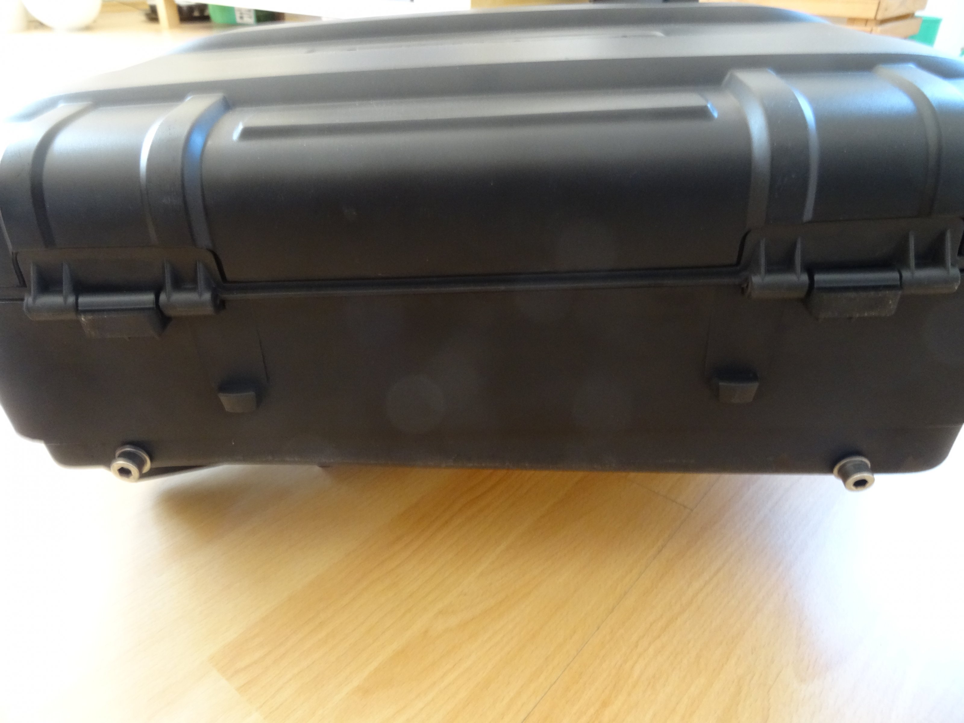

Ich hab hier welche, an denen jemand die Gummifüße einfach durch Sechskantschrauben ersetzt hat.
Sehr pfiffige Idee
Und standhaft sind die auch

Sieht im Prinzp genauso aus wie das Netz von Wunderlich, der Preis ist ja auch fast der gleiche.
