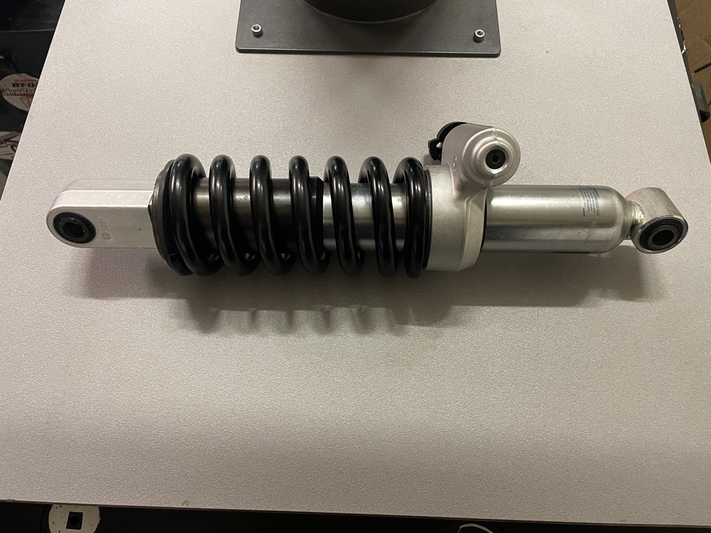

Hallo, :bye:
Ich habe mir eine F 650 GS twin (BJ. 2012, 21.000 km) zu gelegt und bin sehr zufrieden. Allerdings hat sie eine Tieferlegung ab Werk und ich bin 1,94m.
Ich suche also ein normales Federbein und Seitenständer,
Im Gegensatz könnte ich beides in tiefer gelegter Form zum Tausch anbieten, falls jemand den Umbau umgekehrt machen möchte.
(20.000 km Laufleistung, das Motorrad hat die absolute Vollausstattung, keinen Kratzer, vollständiges Checkheft und Garagenfahrzeug. Ich denke also dass auch das Federbein in noch sehr guten Zustand ist.)
Andererseits habe ich in anderen Forenartikeln gelesen, dass man auch das Federbein der F 800 GS einbauen kann und somit auf 215 mm Federweg kommt, statt 170 mm (F 650 GS) oder 135 (F 650 GS Tieferlegung).
Habt ihr damit Erfahrung? Und muss dann zwangsweise auch die Gabel höher kommen oder geht das auch so ? :schulterzucken:
Und Bonusfrage: In der Bucht sehe ich aktuell ein Federbein mit ESA, ESA hat aber mein Moped nicht, könnte ich es trotzdem verwenden?

Letzeres funktioniert nur ultraschlecht, da die Ansteuerung fehlt und damit jegliche Verstellbarkeit. Es muss händisch verstellbar sein! :)

Danke für die schnelle Antwort :)
Ja das dachte ich mir schon, habe den Verkäufer auch gefragt und er meinte es hat trotzdem diese beiden Stellschrauben, aber ich denke Mal ich lass trotzdem erstmal lieber die Finger davon.

ich habe noch ein Federbein der F800GS im Keller liegen. Ohne ESA.
Falls du Interesse daran hast, bitte kurze Info. Ob an der Gabel auch was geändert werden muss, kann ich dir allerdings nicht sagen.
Im anderen Beitrag.
The front forks on the standard height and the lowered height F650GS (twin) are IDENTICAL with no difference in the fork position. I have both in the garage. You can also check a parts fiche to verify that all parts are the same. Only the rear shock and sidestand are different.

Hallo Slooter, ich hätte ein Federbein der F800 GS abzugeben, hatte das in die 650er meiner Freundin eingebaut, war dann aber doch zu hoch für Sie.
Bei mir mit knapp 1,90 hat es richtig Spaß gemacht :cool:
