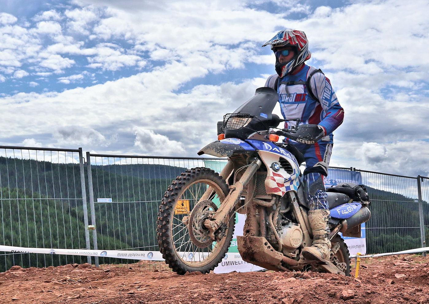

Hier die Dakar von David:
Mit einem Spezl zusammen werde ich in der nächsten Zeit
auch mal einen Dakar-Umbau auf eine 45er Marzocchi Magnum ins Auge fassen,
vorher sind aber noch unsere 2-Ventil-Umbauten dran.

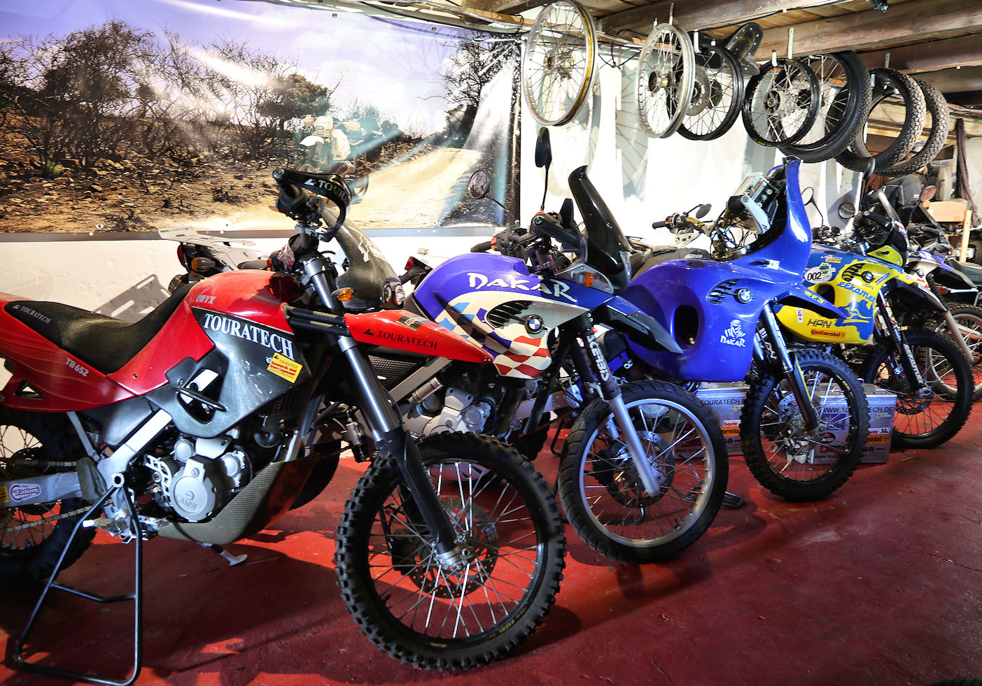

Wenn du mehr Inspiration suchst, kannst Du mich gerne mal besuchen.
2 meiner Maschinen aus der F-Sammlung haben einen TT-Fahrwerksumbau,
eine hat eine verfeinerte Version vom Rallyeteam Kronseder aus Regensburg.
Lieben Gruß - Ray
