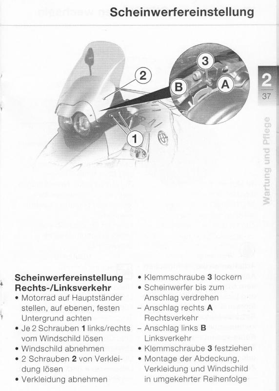

In meiner Bedienungsanleitung auf Seite 32 (Beleuchtung) wird auf das "Service und Technik"-Heft, Kapitel 2 verwiesen. Dort steht auf Seite 37:
  • je 2 Schrauben vom Windschild lösen
  • Windschild abnehmen
  • 2 Schrauben von Verkleidung lösen (das muss die Stirnabdeckung sein)
  • Verkleidung (also Stirnabdeckung) abnehmen
  • Klemmschraube (3) lösen
  • Scheinwerfer bis zum Anschlag verdrehen
    - Anschlag rechts = Rechtsverkehr
    - Anschlag links = Linksverkehr
  • Klemmschraube festziehen
  • Montage Stirnabdeckung und Windschild in umgekehrter Reihenfolge
Also nix mit neuem Scheinwerfer und so. ;)
Ich habs mal gescannt und angehangen.
Die Meilentachometer haben m.W. gleichzeitig auch eine Skala für km/h. Passt also auch.

Dass is ja richtig toll - Ich dachte dass wird mir ganz viel geld kosten, aber dass ist ja ganz einfach! (hoffentlich)
Die haben wahrscheinlich nichts gesagt uber den Meilentachometer weil der beide Meilen und Kilometer drauf hat.
Nochmals vielen Dank!

Huch
Ups,
ich glaub ich werd alt. :rolleyes:
Betriebsanleitung!
Hermann Du bist ein Fuchs !
So einfach ist das, wenn man weiß wo man lesen muß...:D
Matthias

Die Betriebsanleitung sagt leider nur welche minimalen Massnahmen die Kontinentaleuropäer treffen sollten wenn sie nach UK fahren. Es hilft lediglich den Verkehr in UK nicht übermässig zu blenden.
In Ländern mit Rechtsverkehr ist der Typ 63 12 2 306 961 eingebaut, bei Linksverkehr der Typ 63 12 2 306 963.
Also muss der Scheinwerfer gewechselt werden. Neu kostet das teil 230 EUR
Vielleicht bietet /www.motorrad-spaengler.de etwas Passendes
Nur beim Sealed Beam-System wäre es durch den Tausch des Leuchtmittels zu machen
gerd

Du hast recht - ich hab einen Dealer angerufen und die haben auch gesagt dass ich den Sheinwerfer wechseln muss.
