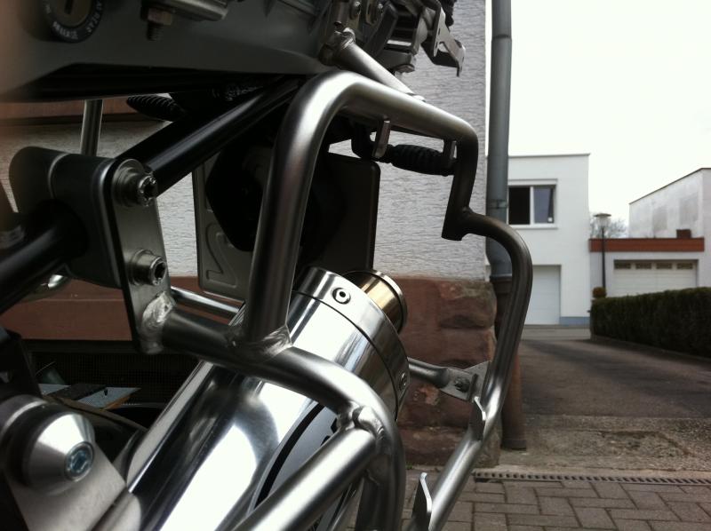

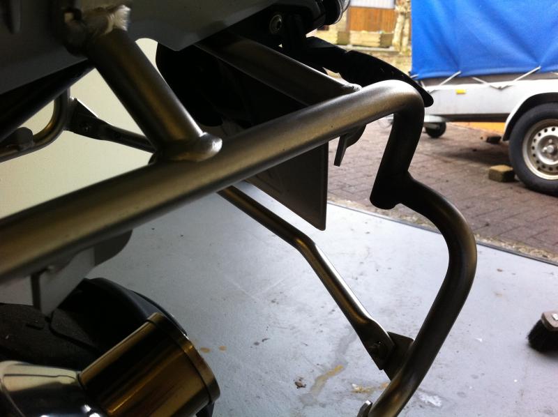

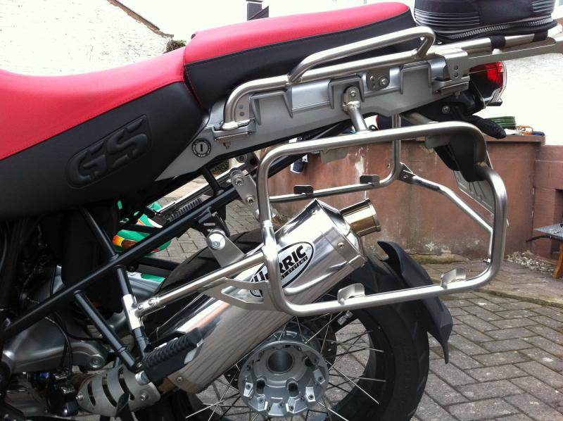

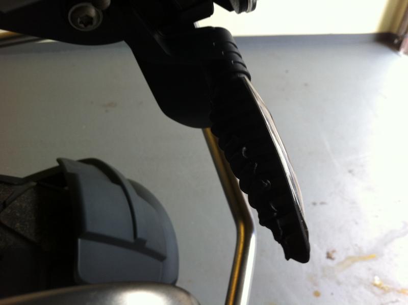

Schlonz, was soll ich schreiben oder sagen....hätte ich das Teil nicht gekauft wäre es nicht passiert, wäre ich nicht gefahren wäre auch nichts passiert u.s.w. Schau Bilder:eek:
HP2Sascha
Sieht so aus, als ob der ESD-Halter länger sein sollte. Hmmmm, schon komisch, daß Hurric das so ausliefert. Der normalen Blinker wäre wohl schon abgetropft....
PS: Bilnkerbestand aufgebraucht...

Also wenn ich mir das Bild von dem hurric anschaue der blässt nicht gerade nach hinten wieso manch andere sondern drückt es ein wenig nach oben und wenn man dann bendenkt das Hitze nach oben geht und wenn man an der Ampel steht .....
Schlonz
31.07.2006
10.942
Main-Taunus-Kreis
ich könnte mir vorstellen, dass speziell mit montierten Koffern ein regelrechter Kanal zum Blinker geschaffen wird.
Man sieht auf dem ersten Bild, dass der Dämpfer nicht parallel zum Rahmenrohr läuft, sondern steiler nach oben. Zumindest beim SR kann man genau das durch Drehen des Dämpfers und des Zwischenrohrs egalisieren. Wie ich schon schrieb, ich hatte den auch einmal so montiert und das hat mich einen Blinker gekostet. Ein bisschen gewackelt und gedreht, keine Probleme mehr
