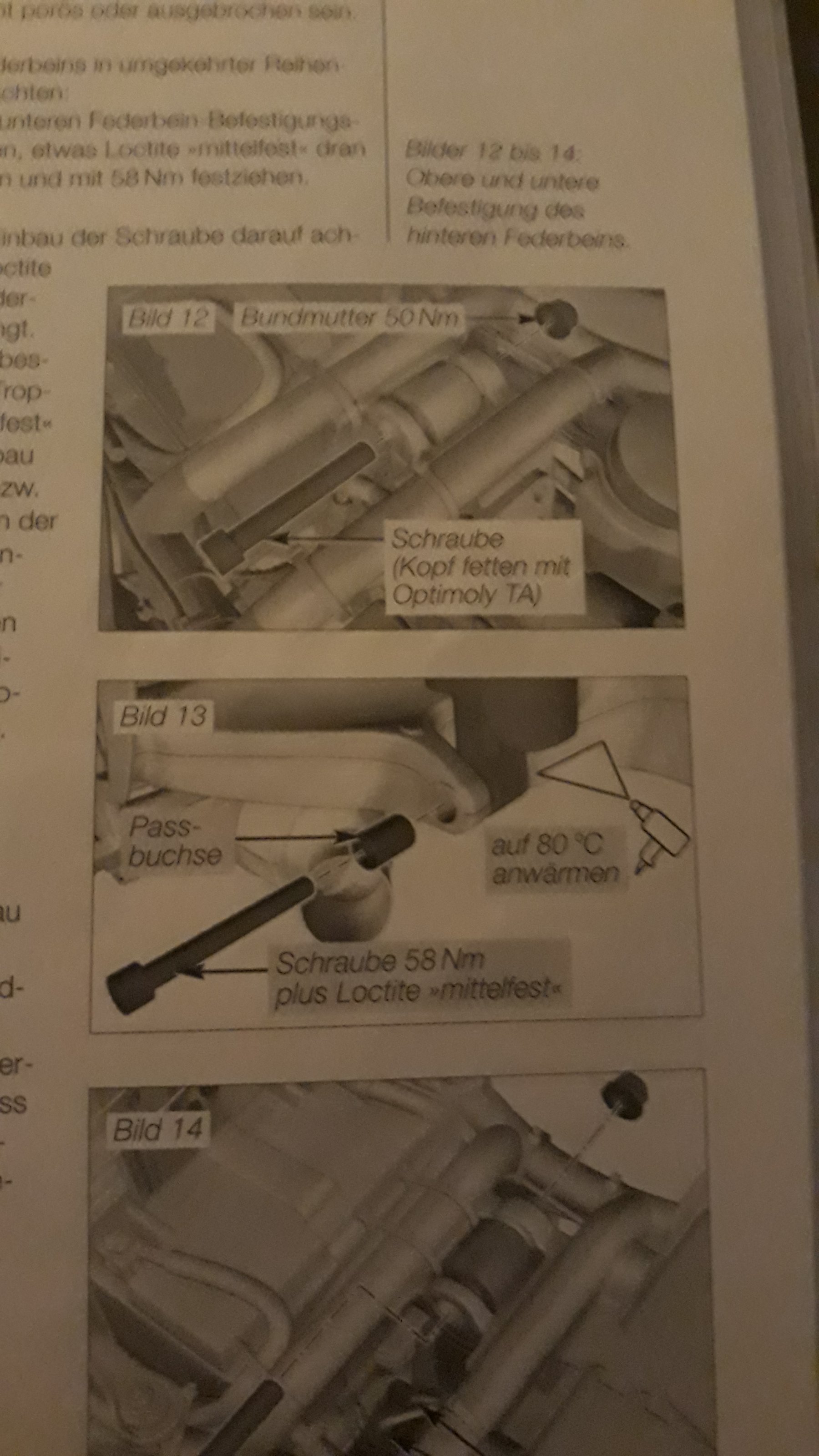

Da steckt eine Hülse drin. Die klemmt das Federbein. Die muss im Anschluss noch raus und beweglich gemacht werden. Mehr dazu steht hier. Ich habe es auch am Wochenende wieder eingebaut Nach Überholung.

Federbein ist raus. Ich denke die Schrauben müssen neu da die eine Schraubensicherung haben. Muss die Hülse erneuert werden? DIe sitzt fest drin.
Anzugsdrehmomente der unteren Schrauben , vorne wie hinten sind 58Nm?
Vielen Dank

Ja, so eine Repararuranleitung ( Buch oder CD) hatt schon was ;-))

Ist bestellt... Der Federbeinausbau war nicht geplant...

Die Passhuelse lässt sich mit einer Schraube als abzieher und Mutter und Ratschennuss rausziehen. Siehe link zu Powerboxer....
Den Aluoxid bekommt man mit feinem Schleifpapier weg, alles neu einfetten und schon gleitet sie wie von Geisterhand in das Auge.
Entweder Schrauben neu oder Saubermachen und loctite 243 drauf.Oben 50 unten 58 Nm beim hinteren.
