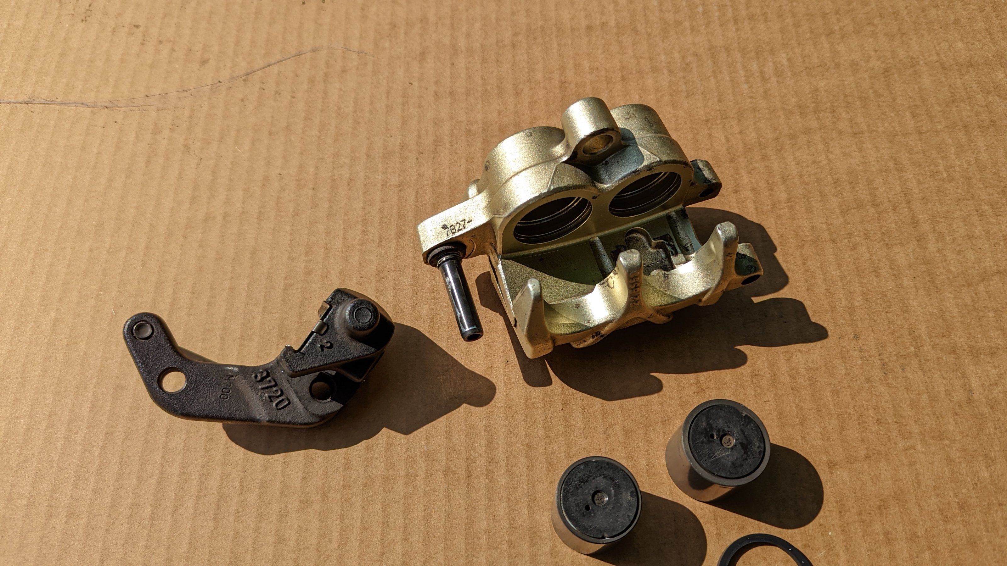

viele Probleme an meiner G650XC konnte ich bisher lösen und habe auch neue Standrohre gefunden aber was ich nicht lösen kann, sind die Ersatzteile für die vordere Bremse.
BMW kann die Ersatzteile nicht mehr liefern.
Ich habe alles versucht nachfolgende Teile zu bekommen:
Kolben 1: Durchmesser 32 mm - Länge 32 mm
Kolben 2: Durchmesser 30 mm - Länge 32 mm
Dichtung groß: Höhe 3,3 mm - Breite 2,9 mm - Durchmesser siehe Kolben
Dichtung klein: Hohe 2 mm - Breite 1,9 mm - Durchmesser siehe Kolben
Stift:: Länge 52 mm - Durchmesser 6 mm
Obwohl ich jeden der mit Brembo handelt angeschrieben habe, konnte mir keine helfen.
Ich habe dann auch versucht bei KTM zu bestellen aber die nachfolgenden Teile sind auch nicht lieferbar:
BREMSKOLBEN 30/32MM
Artikel-Nr: 60013083000
REP.SATZ DICHTRINGE 30/32MM
Artikel-Nr: 60013019000
Hat jemand noch ein Idee, wo ich die Teile bekommen kann?
Kann man sich die Kolben drehen lassen?
Welche Bremssättel von anderen BMW Maschinen würde sonst alternativ passen?

Die Nummer auf deinem Bremssattel 22 5553 entspricht dem Bremssattel der BMW F650, siehe z.B. hier
Äußerlich ist die identisch.
Die Nummer ist nur die Nummer vom Gußkörper, und leider keine Typ Nummer des Sattels. Man kann leider nicht darauf schließen, dass ein Sattel mit der Gusskörpernummer auch wirklich passt.
Könnte aber passen aber auch hier ist das Problem woher die Kolben bekommen?

Die Kolben kann man sich bestimmt drehen lassen aus einer etwas bessern Al Legierung, ich vermute mal die werden beschichtet sein.(Teflon oder ähnliches)Warum tauscht du die Kolben? Solange die Bremse dicht ist,würde Ich die wieder einbauen und dann in Ruhe nach Ersatz oder Nachfertigung suchen.

Die Beläge waren abgefahren und damit auch die Kolben ganz draussen. Die Kolben hatten Kratzer. Vermutlich wurde da mal mit einem Schraubendreher gehebelt und wenn die Kolben durch neue Beläge wieder eingeschoben sind, sind die Kratze genau im Dichtungsbereich.

Wenn keine Kits mit Kolben zu bekommen sind gebrauchte Bremse beim Teilehändler mit Rückgabemöglichkeit ordern, Kolben ausdrücken und begutachten. Wenns nicht passt wieder zurücksenden

Habe mir schon aus England einen gebrauchten Sattel gekauft (ist aber noch nicht da) aber ich brauche einen Plan B.

Satz Dichtringe gäbe es im ETK für die F650

Erst mal den Sattel eindeutig identifizieren, dann hast Du evtl. bei Ersatzteile Bremszangen | TELGESparts.de - Brembo Online Shop Glück.
Passen könnte evtl. der JMT Bremssattelkolben Satz Vorne BRA45845 (vorziehen würde ich aber die von Brembo: korrodieren kaum).
Wenn - was ich vermute - die Zange in der 700er/800er Reihe weiter zum Einsatz gekommen ist, wäre der Dichtungssatz 34117651956 der Passende.

Habe nun alles aus dem KTM Programm bei einem sehr engagierten Händler bekommen und die Ware ist schon an mich unterwegs.
Danke für eure Hilfe
