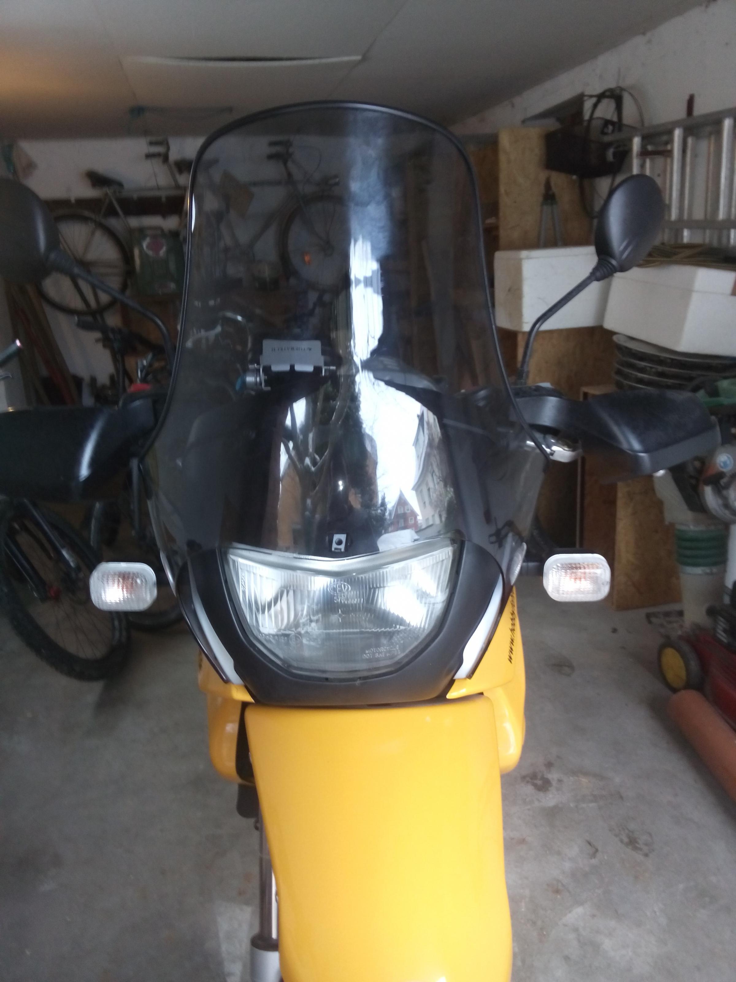

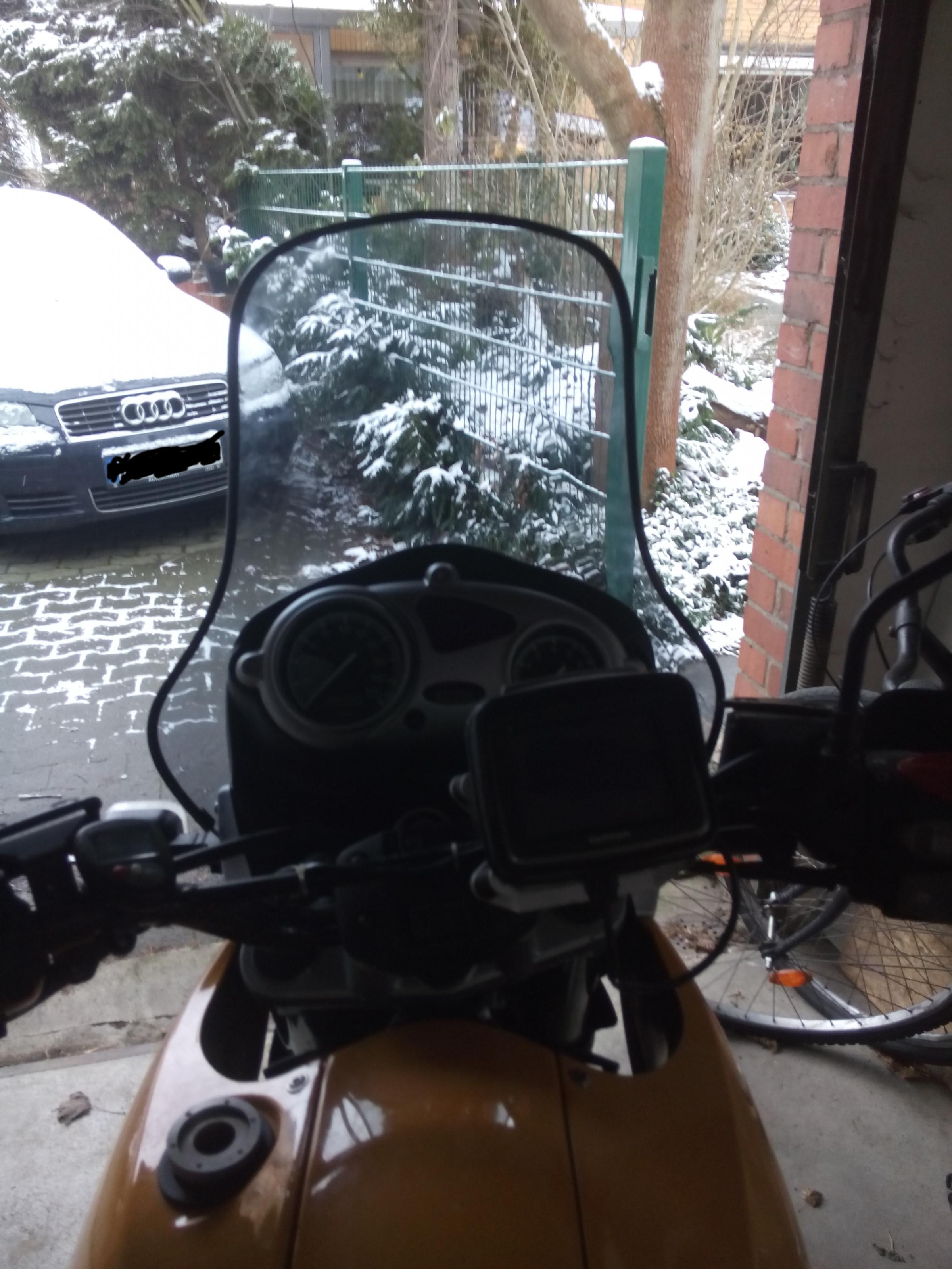

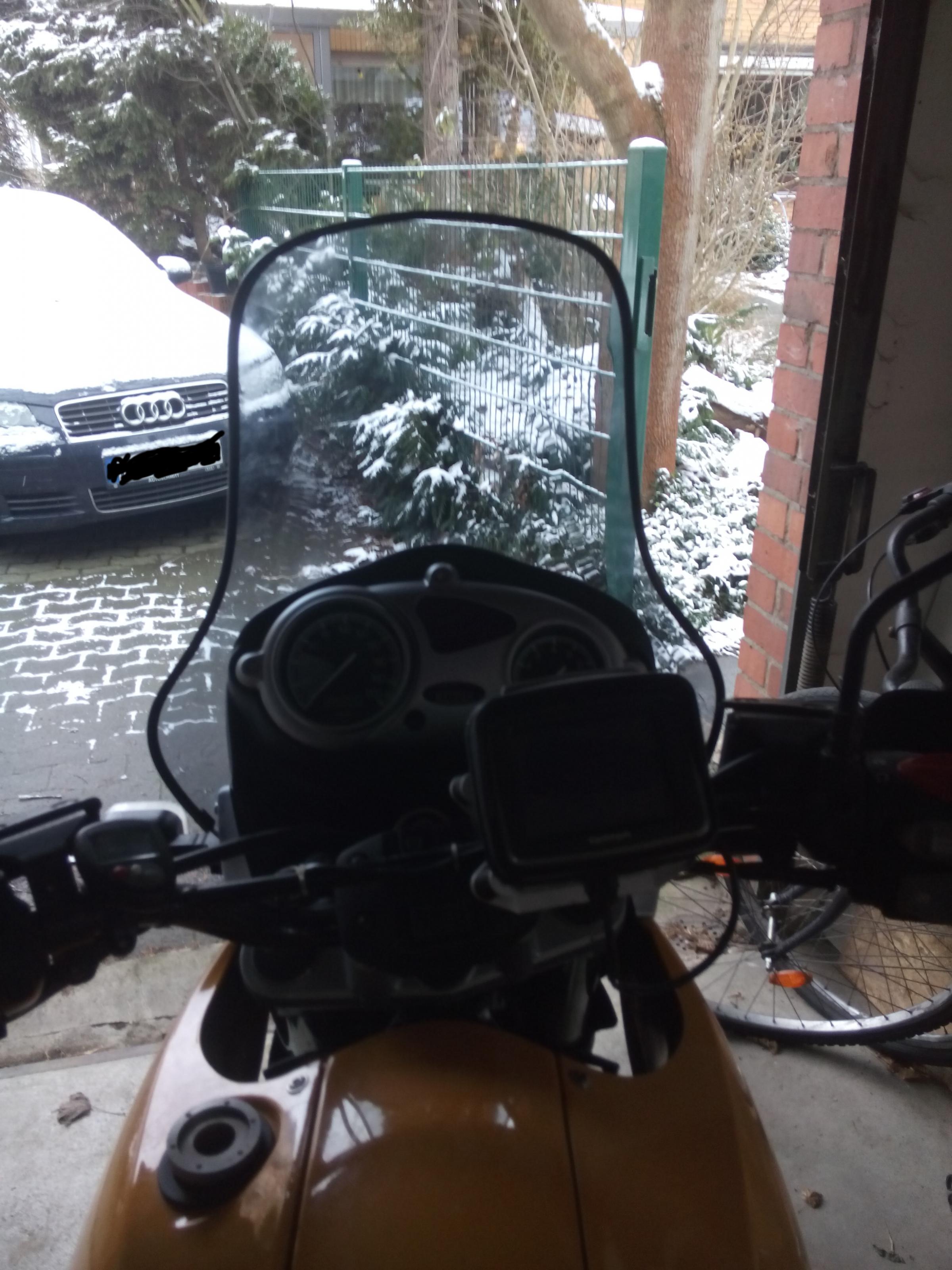

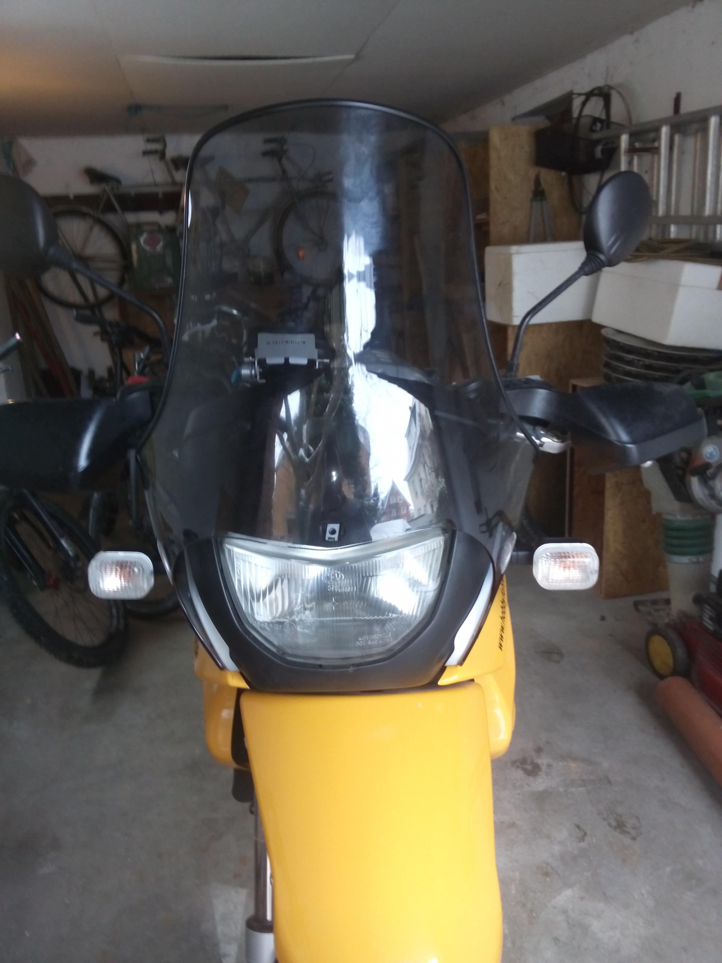

Hey Leute,
hier ein erster Eindruck des Ermax Windschildes für die 2001er GS: ERMAX Scheibe hoch BMW F 650 GS bis 2007 +15cm rauchgrau
Morgen lade ich bessere Photos hoch und zum Verhalten bei Fahrt kann ich noch nichts sagen, aber das wird nachgetragen, sobald es soweit ist. Erstmal dient dies als Orientierung, da ich selber vor dem Kauf im Internet kaum Bilder fand. Ihr wisst ja wie das ist: Es gibt was neues und das muss erstmal photographiert werden. Ich finde es insgesamt schon gut, besser als das originale hohe Windschild kann es ja nur sein! :)
Die Montage war alleine etwas frikelig und ohne Anleitung, aber in Retrospektive lagen alle Fehler an meiner "Unüberlegtheit" und es dürfte eigentlich in 10 Minuten moniert sein :) Ich bin 167cm groß und habe eine niedrige Sitzbank von Touratech.

Bei einem Aerodynamikwettbewerb hättest Du damit Platz 2 belegt, Platz 1 geht an die Schrankwand! :p
Bei dieser Steilheit gibts Verwirbelungen exakt am Helm, das ist laut und unangenehm.
Ich empfehle eine Scheibenverstellung, damit Du den Neigungswinkel der Scheibe verstellen kannst.

Aber meine Maschine ist doch die alte von 2001 da sind ganz andere Windschirlder verbaut und das jetzige von ermax bekomme ich an die Verstellung garnicht ageschraubt.

Hast Recht, da gibbets nix Passendes!
Wie ist die Scheibe befestigt, sieht so aus, als ob Du die drei Löcher vorn vom Originalwindschild gar nicht benutzt.
Die Neue ist scheinbar nur seitlich verschraubt.
Mir wäre das zu steil, aber probiers im Frühjahr erstmal aus. Eventuell könntest Du eines der seitlichen Befestigungslöcher mit einer kleinen Schlüsselfeile (rund) vorsichtig zu einem Langloch feilen, dann hättest Du darüber eine Verstell-/Verdrehmöglichkeit, das sollte gehen.

Ja, richtig. Man schraubt die scheibe an den vordersten drei Schraubn der silbernen Seitenleiste, an der die Blinker befestigt sind, an.
Gute Idee. Erstmal wollte ich etwas, das hoffentlich besser ist, als der alte Windschild. Wir werden sehen.

Also erstmal ein herzliches Danke, dass Du das hier einstellst. Ich hadere auch immer mal wieder mit der Dakarscheibe der 3-Loch-Stute..äh...Kälbchen und bin auf der Suche nach Alternativen.
Stimmt schon, die Scheibe steht recht steil, aber trotzdem bin ich mal gespannt auf Deine erstern Erfahrungen. Die Montage ist ja gewöhnungsbedürftig...ob das noch geht, wenn man die Nebler von Wunderlich verbaut hat?
Was noch wichtig ist: ist der Lenkeinschlag irgendwie begrenzt? Schlägt man mit den Handschützern an die Scheibe?
So schlecht find ich die Optik jetzt nicht. Wenn man das Ding untenherum noch in "Wagenfarbe" oder dunkler lackiert, bekommt es fast schon Rallye-Optik. Dort werden die Schilde ja auch gern etwas steiler getragen ;-)
Grade getestet und habe bei Volleinschlag noch einen knappen mm Platz. Was Handprotektoren anderer Hersteller angeht kann ich nichts sagen.
Zur Optik: Es gibt anscheinen noch ein Set, mit der getönten unteren Hälfte beim Hersteller. Aber das ist mir nicht wichtig und ich möchte durch die gesamte Scheibe schauen. Ansonten ist die Optik wirklich gut. Sieht ein wenig nach KTM aus, finde ich :)

Hi Leute,
nach der heutigen Ausfahrt wollte ich euch mal meine Erfahrungen schildern. Also heute sollte es eigentlich Richtung Eröffnungsevent des Kasseler Touratech-Shops gehen. Auf der Autobhahn dachte ich dann aber dass es eigentlich Quatsch ist mir teuren Krams anzuschauen, den ich nicht kaufen kann und will... Also einfach zufällig eine Ausfahrt runter und nochmals ca. eine Stunde durch die Gegend genudelt und dann per Autobahn wieder zurück. (Das Einzylinderkälbchen macht echt Laune und mir persönlich zieht der Motor genug.)
Zu meiner Physikalischen Disposition: An guten Tagen strecke ich das Maßband auf beeindruckende 167cm und das sogar ohne Stiefel! An meiner 650er ist auch die tiefe Sitzbank von Touratech angebracht, das senkt die Sitzhöhe um weitere 2cm, me believes...
Also in dem Bereich bis 110 Km/h ist das Ermax Windschild auf alle Fälle besser, als das originale hohe von BMW (nicht das für die Dakar). Danach ist es richtig (wie MMO-Bassmann schrieb), dass Verwirbelungen auftreten. Jedoch empfand ich diese zwischen 120-130 also ähnlich schlimm, wie bei dem originalen Schild, mit dem Vorteil, dass der Kopf nicht so sehr hin und her geworfen wird, wie bei dem originalen. Alles über 130 ist brutal und eh eine Geschwindigkeit bei der ich mich auf dem Kälbchen nicht wohl fühle.
Schön ist ebenfalls, dass deutlich weniger Druck auf Brust und Helm anliegen, die Luft quasi direkt in die seitlichen Belüftungsöffnungen meiner Jacke strömt und kaum weiter zur Körpermitte.
Wenn ich mich hoch gestreckt habe merkte ich sofort, dass die Komfortzone eher für kleine Fahrer/Innen geeignet ist.
Also das Resumeé: Dem Windschild würde ich eine 8/10 geben. Für mich hat es alle Erwartungen erfüllt: Weniger Druk auf Helm und Brust als der Vorgänger. Allerdings sollte man sich bewusst sein, dass wenn man deutlich über 170cm ist, das Schild entweder angewinkelt werden wollte (dafür müssen Löcher gebohrt werden), oder man sich nach etwas anderem umschaut. Wie geschrieben an guten Tagen 167cm und noch tiefe Sitzbank.
