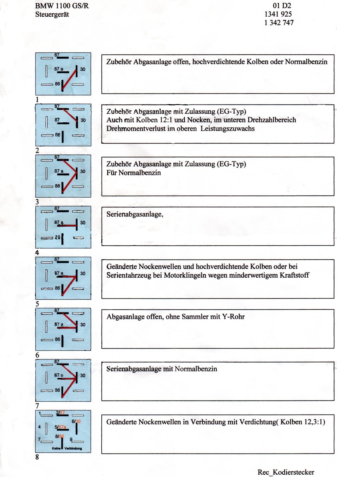

ich habe mir hauptsächlich wegen des Klingelns bei schlechten Sprit und höheren Temperaturen den Liedke bzw. Boxergarage Chip gekauft und bereits eingebaut.
Via Kabel lassen sich hier bekanntlicherweise 8 Mappings schalten.
Leider ist Herr Liedke für einige Tage nicht erreichbar, drum frag ich mal hier. Möglicherweise hat sich ja jemand damit beschäftigt:
Meine „Konfiguration“ meiner 1100er Baujahr 1999
  • RS Krümmer
  • 1200er Einspritzdüsen
  • K&N Luftfilter
  • Original-Auspuff mit „Kranich-Umbau“
  1. Welches Mapping wird für mich am besten passen, wenn Super+ getankt wird?
  2. Welches Mapping wird für mich am besten passen, wenn es schlechten Sprit (stellenweise in Italien) gibt und der Motor leicht klingelt (vor allem bei großer Hitze)
  3. Das Mapping für Standard-Auspuff und Normalbenzin ist mit 4 Steckplätzen zu schalten. Hierfür reicht das mitgelieferte 3-er-Kabel nicht aus, richtig? Ich habe nun ein zweites Kabel mit 4 Kabelenden gebaut.
Gibt's Erfahrungen von einigen Usern zu den Mappings?

Hallo Chris,
die Stellung 2 auf dem Plan von Liedke passt am besten, deckt einen weiten Bereich ab und ist nicht zu mager.
Die vier Kabel brauchst Du nicht, Stellung 8, ist ohne Brücke, die ist auch viel zu Fett.
Super+ brauchst Du auch nicht, Klingeln ist mit dem Chip weg.
Gruß Martin
Ich habe den Belegungsplan noch angehängt von meinem Chip, sollte doch gleich sein?

Hi Chris,
die eigentliche Ursache des Klingelns der Kühe ist aber nicht etwa falsche/zu magere Abstimmung, sondern schlichtweg Ölkohle aufm Kolben und den Ventilen.
Füll mal Brennraumreiniger in den Tank und scheuch die Alte mit V = wenig unter Vmax über die Bahn! Dann wirds besser.
Ja, Super+ hilft auch. Gibts in I aber nicht überall.
Zum optimalen Liedke-Mapping für die 11er kann ich nix sagen, hab den für die 11,5er drin. Aber vorher unbedingt abgleichen, ob Du tatsächlich eines der in Bertolts Liste angeführten Steuergeräte hast. Ansonsten analog nach Deiner mitgelieferten Liste umstecken.
Wenn Du alle 4 Kontakte mit verschiedenfarbenen, langen Kabeln versiehst und aus dem Schaltkasten nach außen, z. B. auf den Tank bzw. in den Tankrucksack verlegst, kannst Du zum Probieren ruckzuck umstöpseln und brauchst nicht jedesmal die Bank abzunehmen. Hierzu einfach die Schaltzustände und die Farben der Kabel skizzieren und den Zettel in den Tankrucksack stecken.
Beim systematischen "Durchprobieren" der 8 verschiedenen Mappings wirst Du sicher gleich feststellen, daß sich die sinnvolle Auswahl bei Dir auf 1-2 Mappings reduziert. Die anderen scheiden sofort per Popometer-Test aus.
Grüße vom elfer-schwob

Hallo Rainer,
ich denke nicht, dass es an der Ölkohle liegt, nur an der mageren Abstimmung in diesem Bereich.
Bei meiner R1100 habe ich die GS Kolben gegen RS Kolben getauscht, es war jede Menge Ölkohleablagerungen
auf den Kolben. Sie hat in keinem Bereich geklingelt, auch nicht mit den 12ESD, der Chip fettet alle Bereiche
auf.
Eine saubere Einstellung, Zündzeitpunkt überprüft, setze ich einmal voraus.
Gruß Martin
