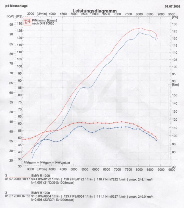

Leistungsdiagramm vorher / nachher mit Lambda

Wenn man einen PowerComander (III, V) oder ein RapidBike verbaut und Zylinderselektiv abstimmt, kommen alleine durch diese Maßnahme nur rund 3-5 PS über den gesamten Drehzahlbereich (also Serie z.B. bei 4.000 u/min 55 PS, abgestimmt 58 PS) und max. 5 Nm an Zuwachs heraus. Etwas, was man nicht wirklich merkt.

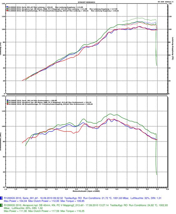

bin mit meinem Anliegen an einen ortsansässigen Tuner gegangen. Der hat mir folgende gebrauchten Komponenten angeboten:
der Vorbesitzer der Teile hat sich jetzt ne K1300R geholt. D.h. Akra + Powercommander liegen hier zum verkauf, ebenso ein Schaltautomat J
Ist halt dann nach dem Umbau ohne Kat und Lambda, d.h. nicht wirklich legal. ABE gilt eben nur für den Endschalldämpfer.
Und SR kannst Du im Vergleich vergessen, das siehst Du an der roten Kurve.
Anbei noch die von ihm gemessene, für mich sehr enttäuschende Kurve, von der aktuellen 12er DOHC von welcher die gerauchten Teile stammen.
Da sind wir ja von den hier gehandelten Leistungsdaten meilenweit entfernt! :(
Stellt sich mir die Frage wo der Hund begraben liegt....Am Tuner, am Wissen ums tuning, an den verbauten Teilen......:confused:

Serie 112 PS (Motor) und 110 NM ist ja völlig normal.
Aber er konnte nicht so gut mit dem PC umgehen, dass siehst du an den Berg und Talbahnen, immer kommt die Klopfreglung. Da wurden nicht die einzelnen Drosselklappenstellungen in den unteren Gängen abgestimmt. Nur Vollast.
Wie auch immer die Aussage zustandegekommen ist, die SR Anlagen bringen immer ein mehr an Leistung.
Eine Akra Komplett ist aber auch in Ordnung.
Im Anhang mal der Unterschied zwischen einer Angelieferten mit PC eingestellten 12 er und dann von mir neu Abgestimmt.
