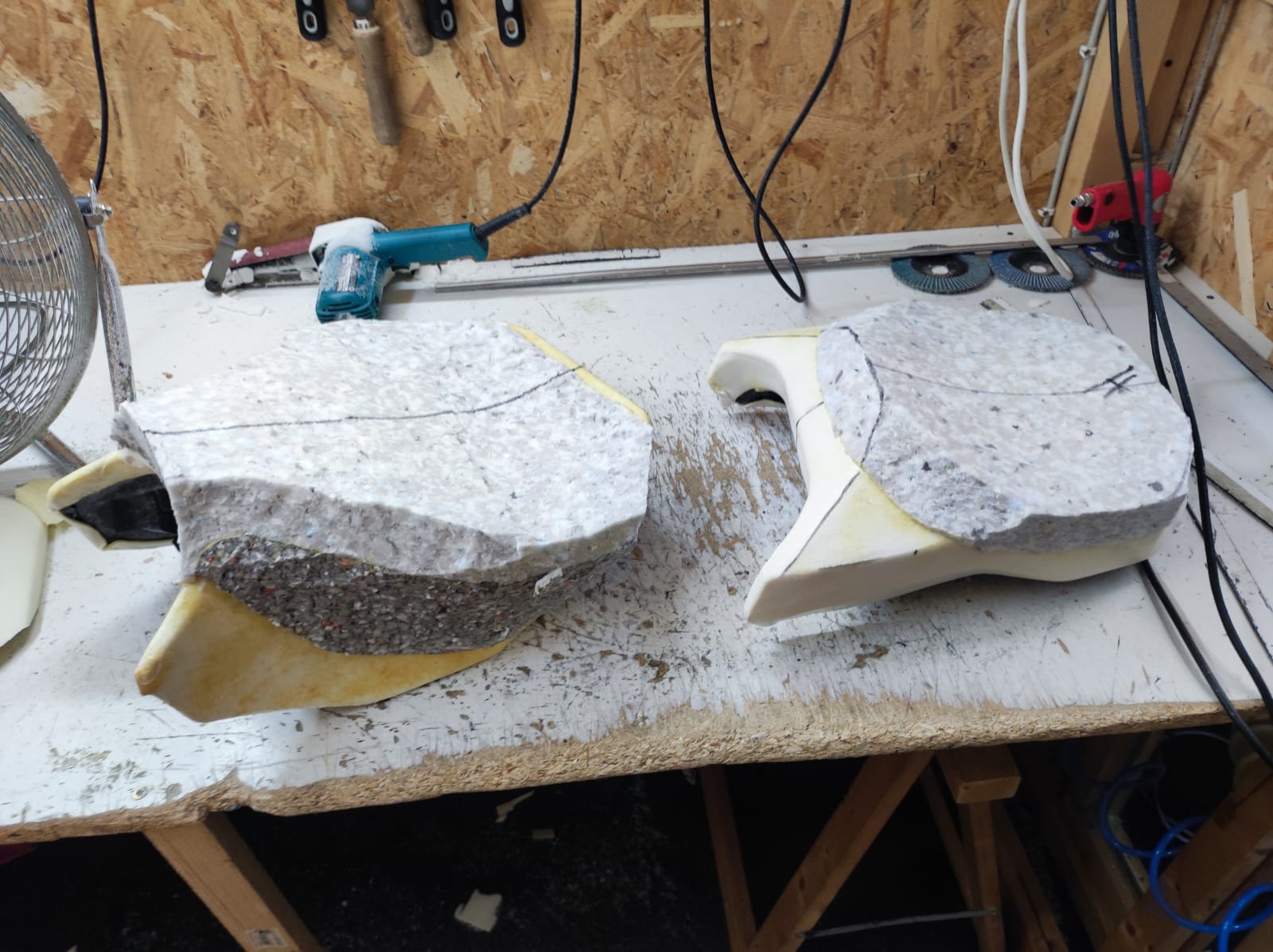

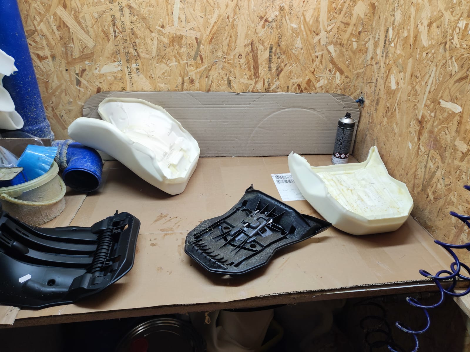

Die Basis wird vom alten Schaumkern getrennt

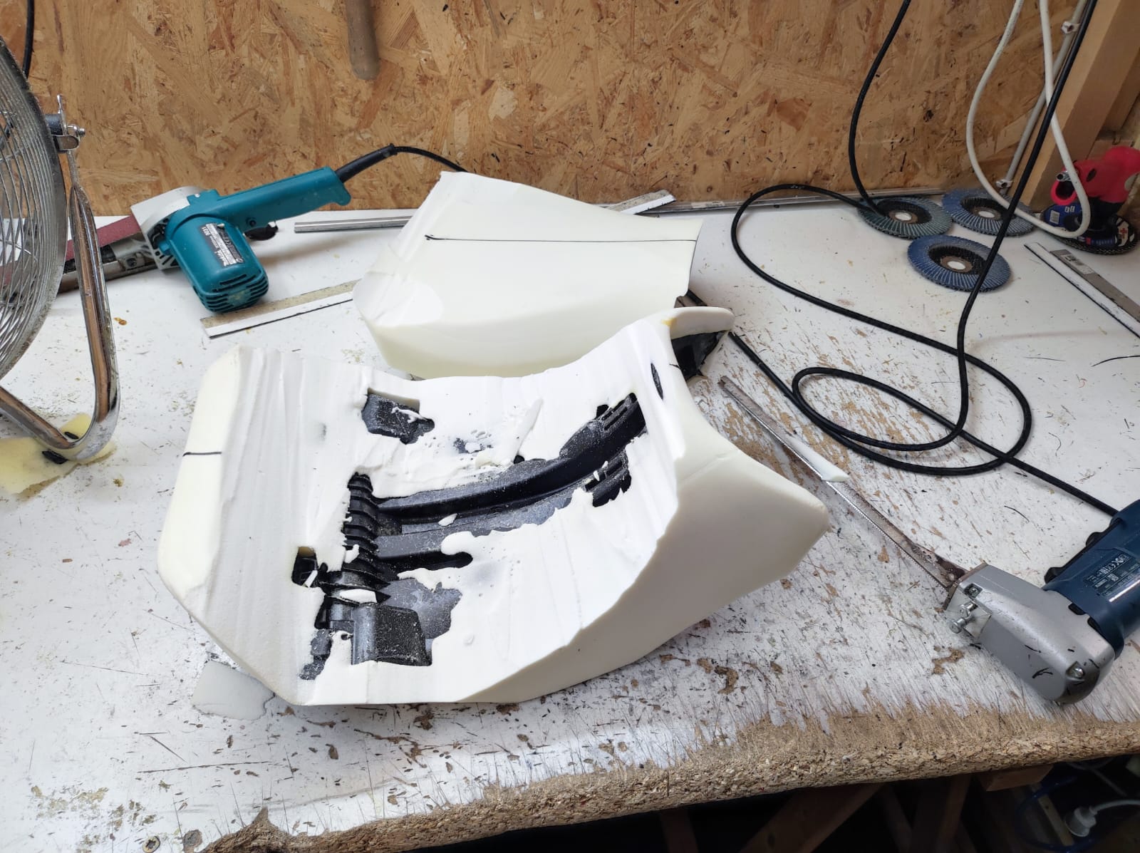

Der Aufbau beginnt
Verschiedene Schaumstoffe werden aufgebracht

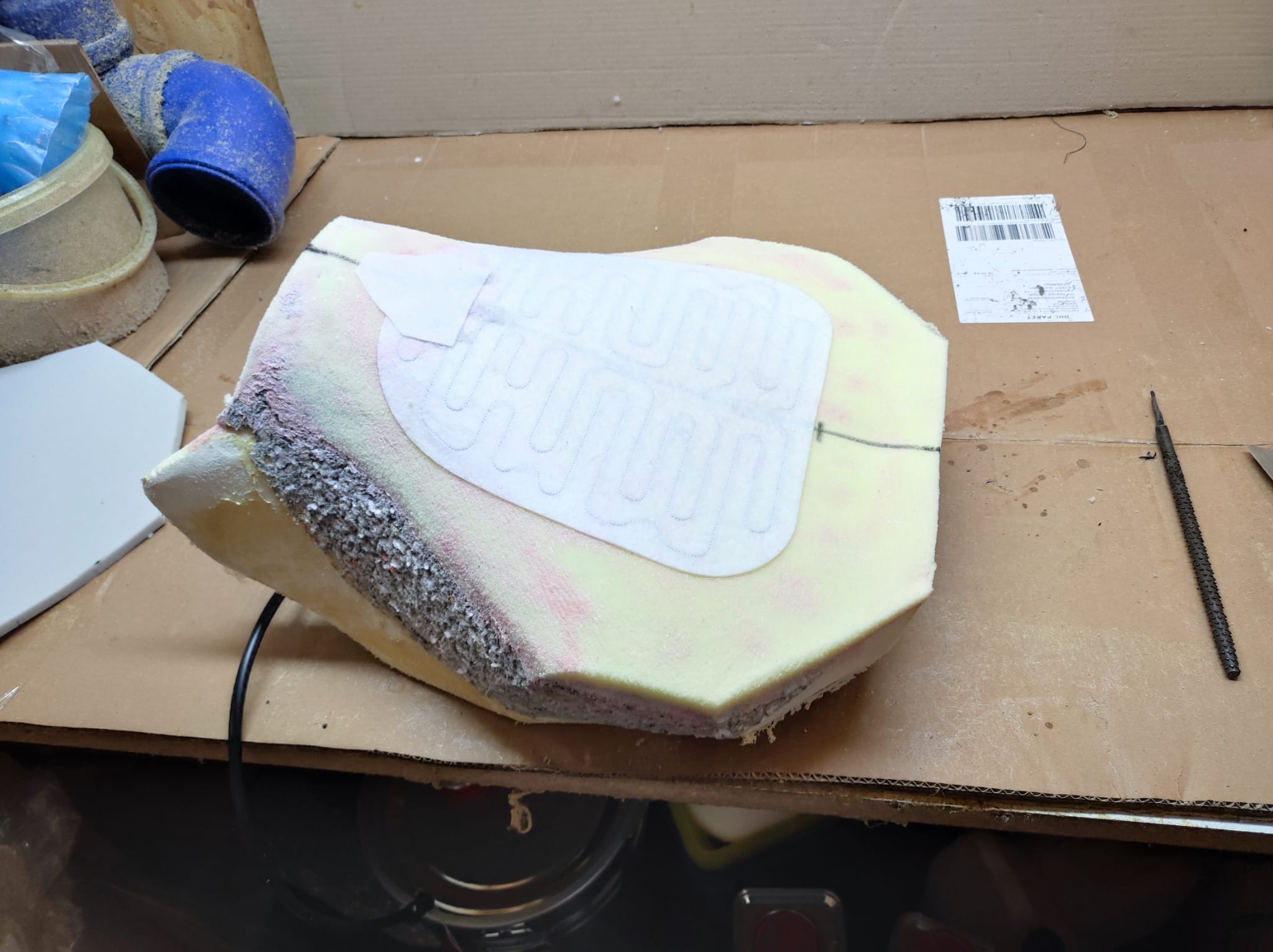

Die Sitzheizung wird angebracht

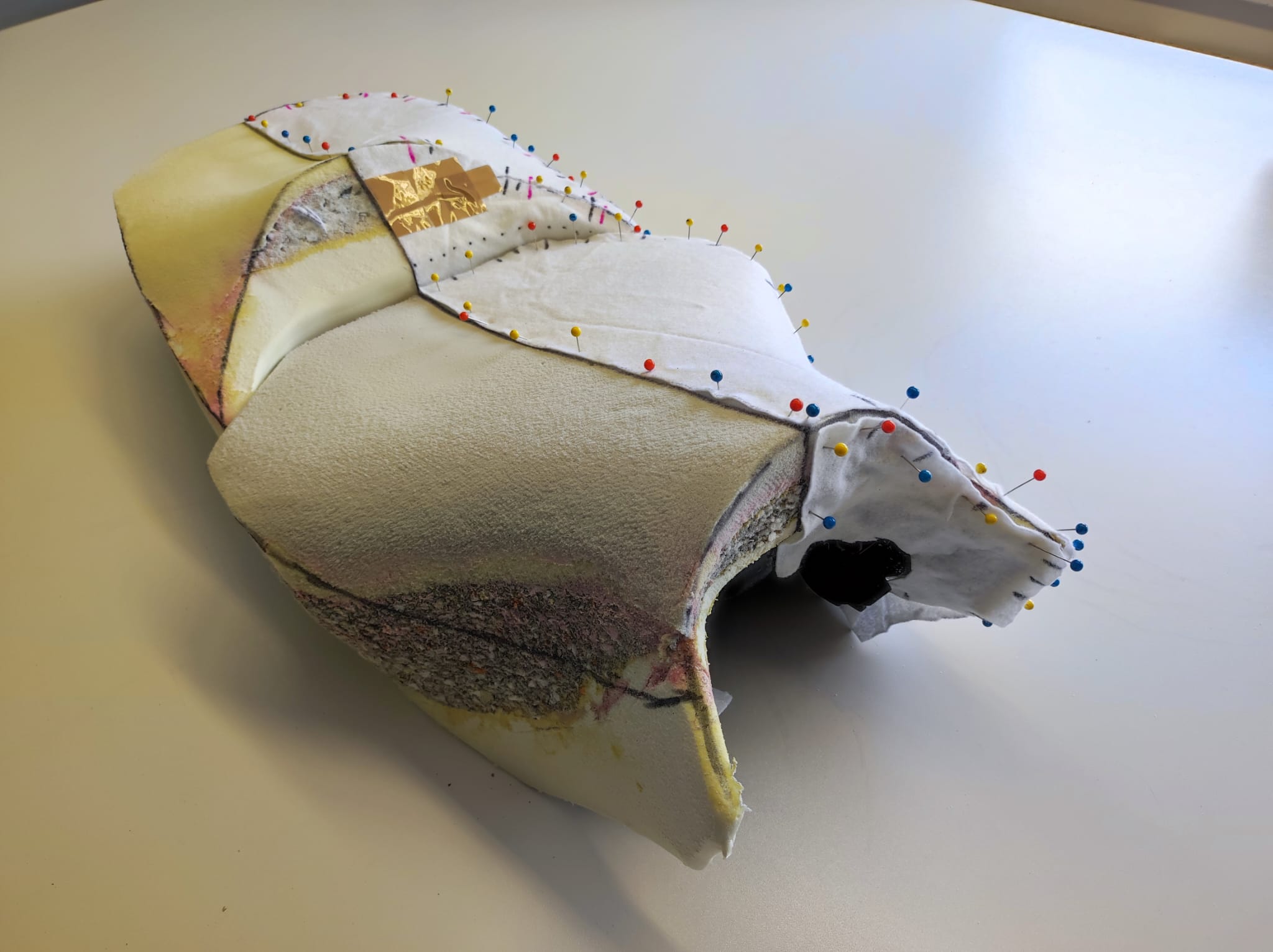

hier sieht man sehr gut den unterschiedlichen Aufbau zw Fahrersitz und Beifahrersitz

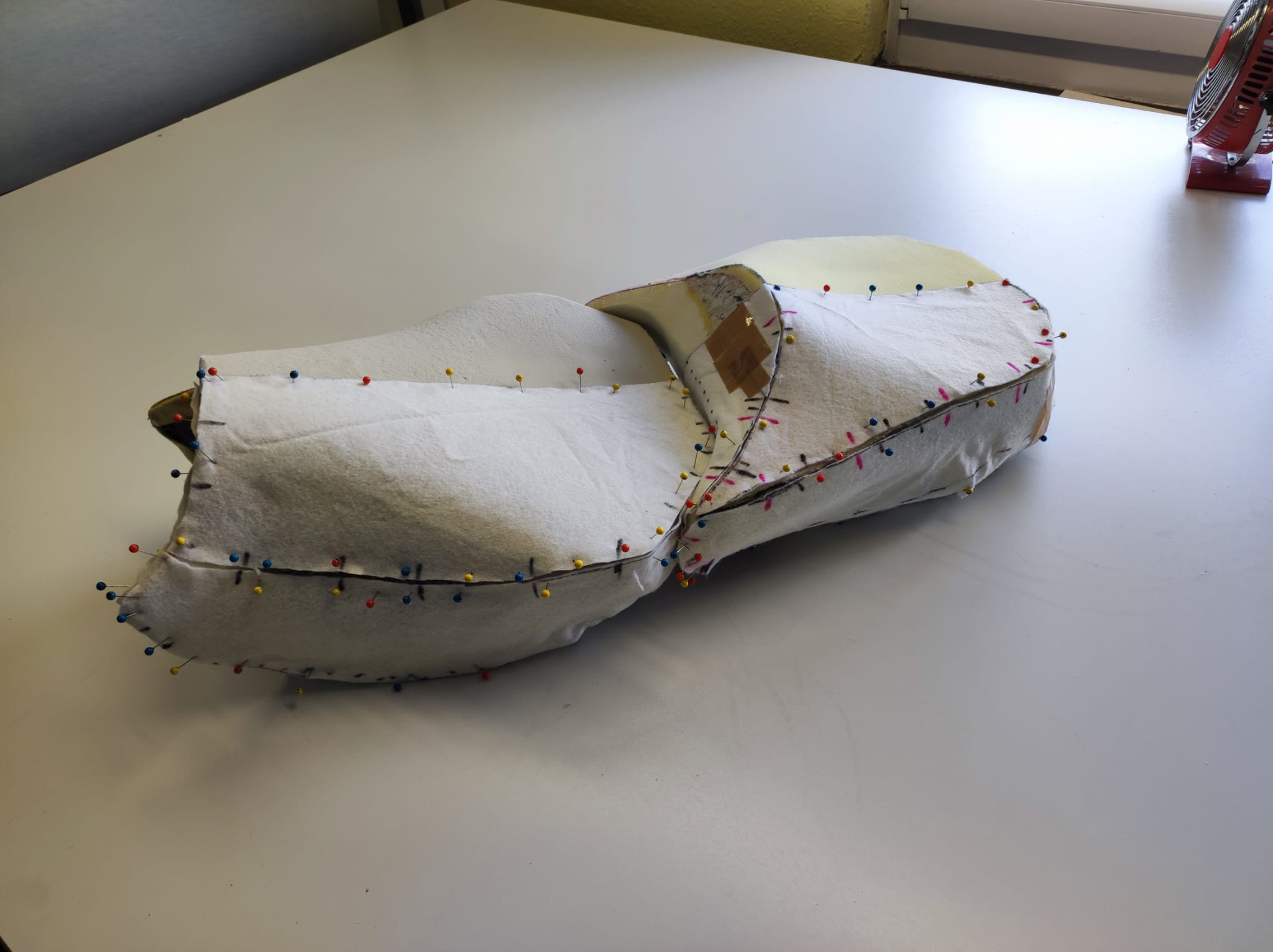

Die Einzelteile des Bezuges werden zugeschnitten

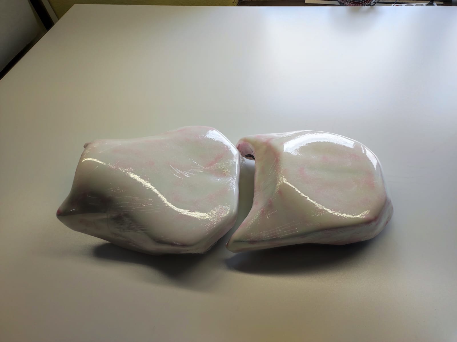

Die Sitzbank wird "eingepackt"
Die Nähte von innen zusätzlich versiegelt

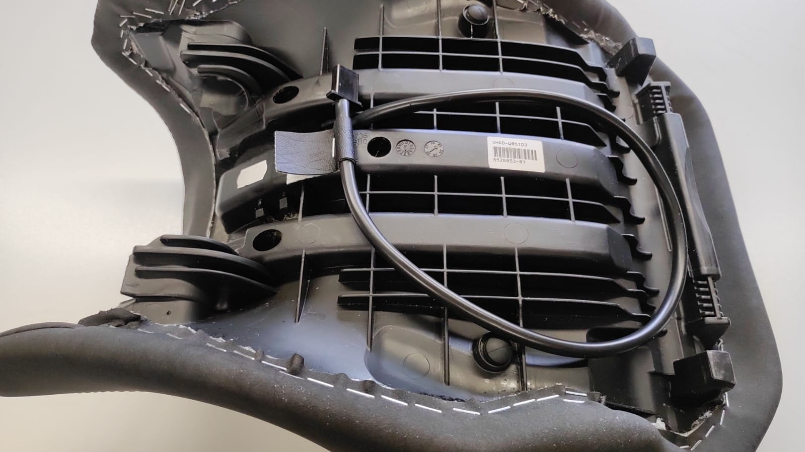

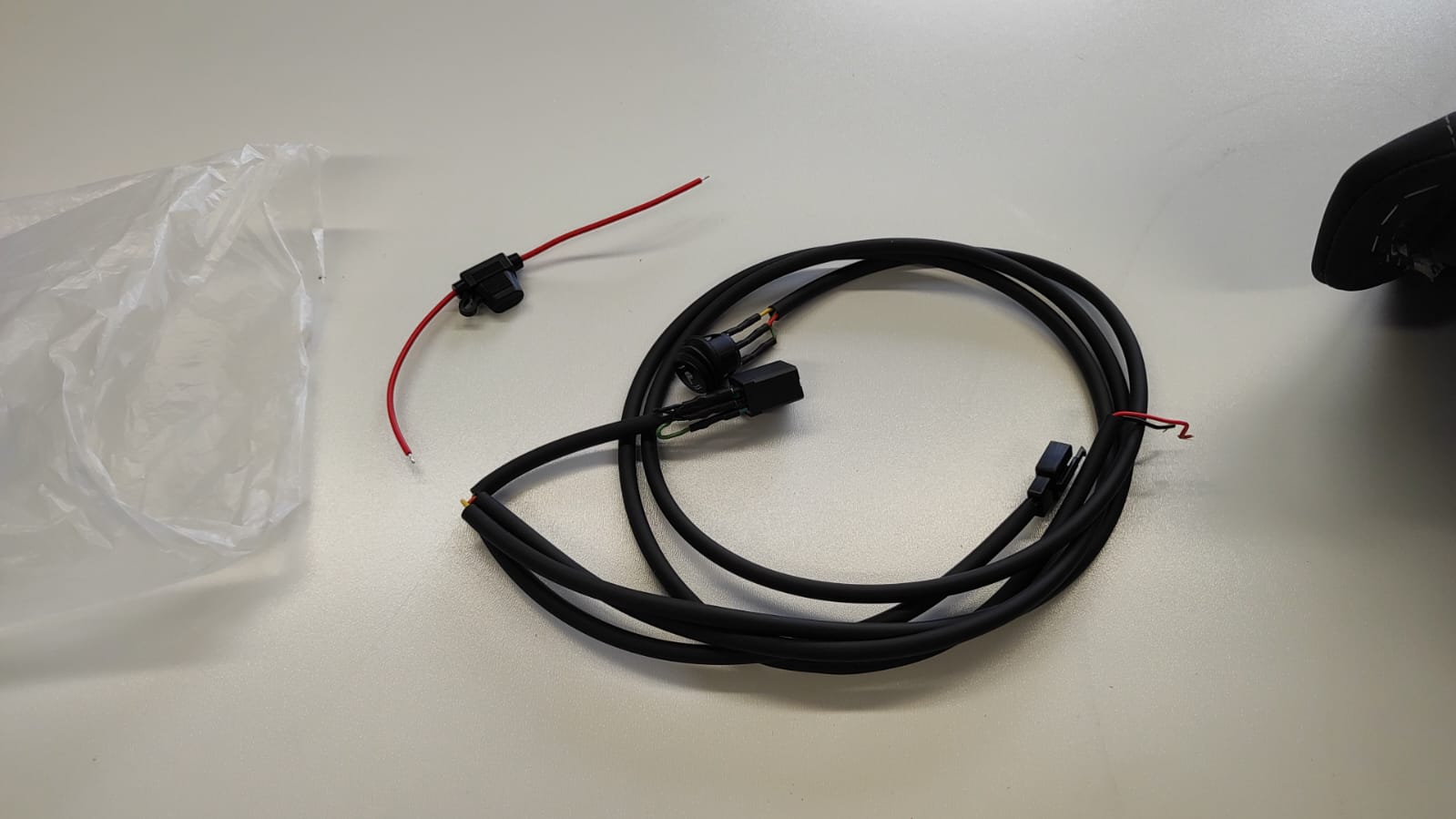

Kabel Sitzheizung
Kabelsatz

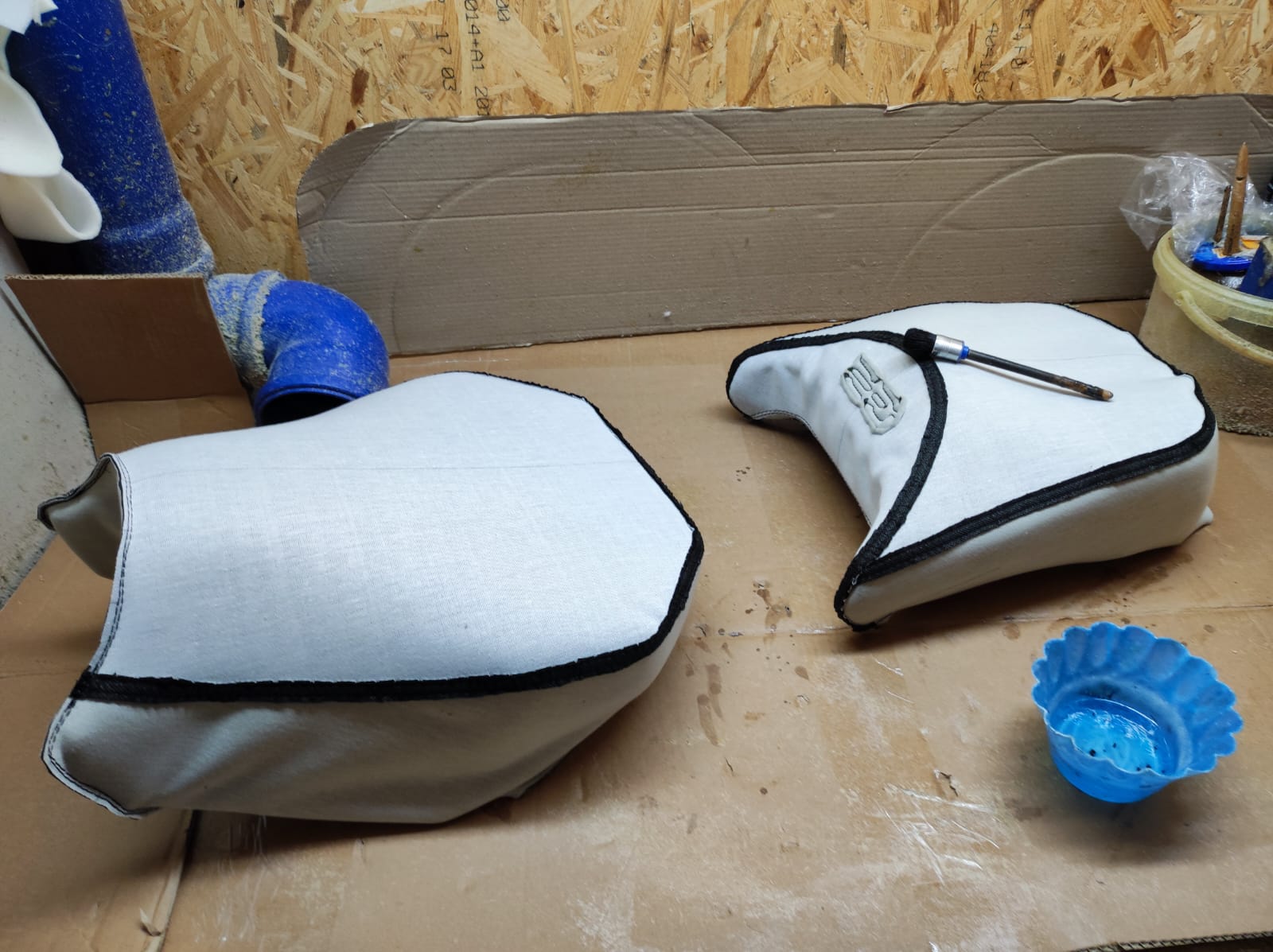

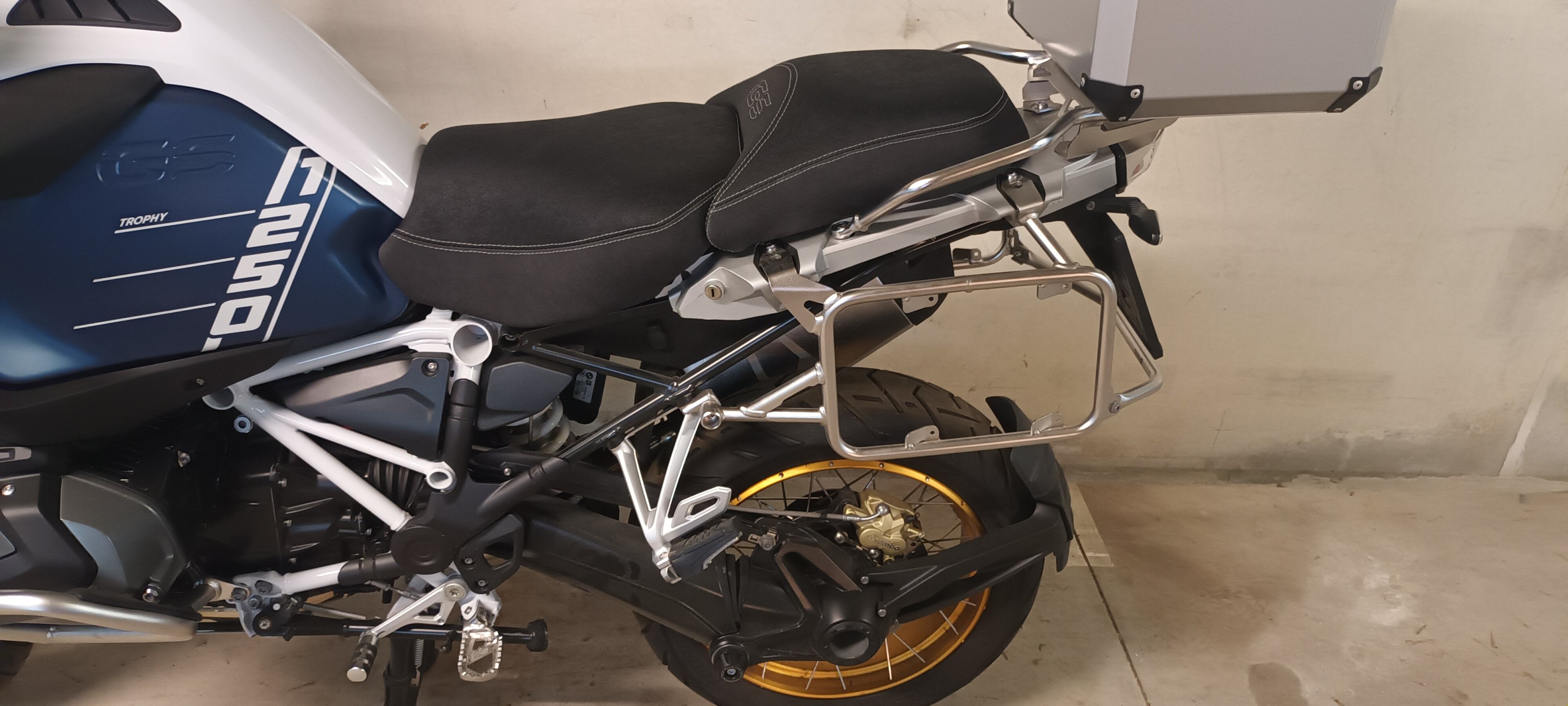

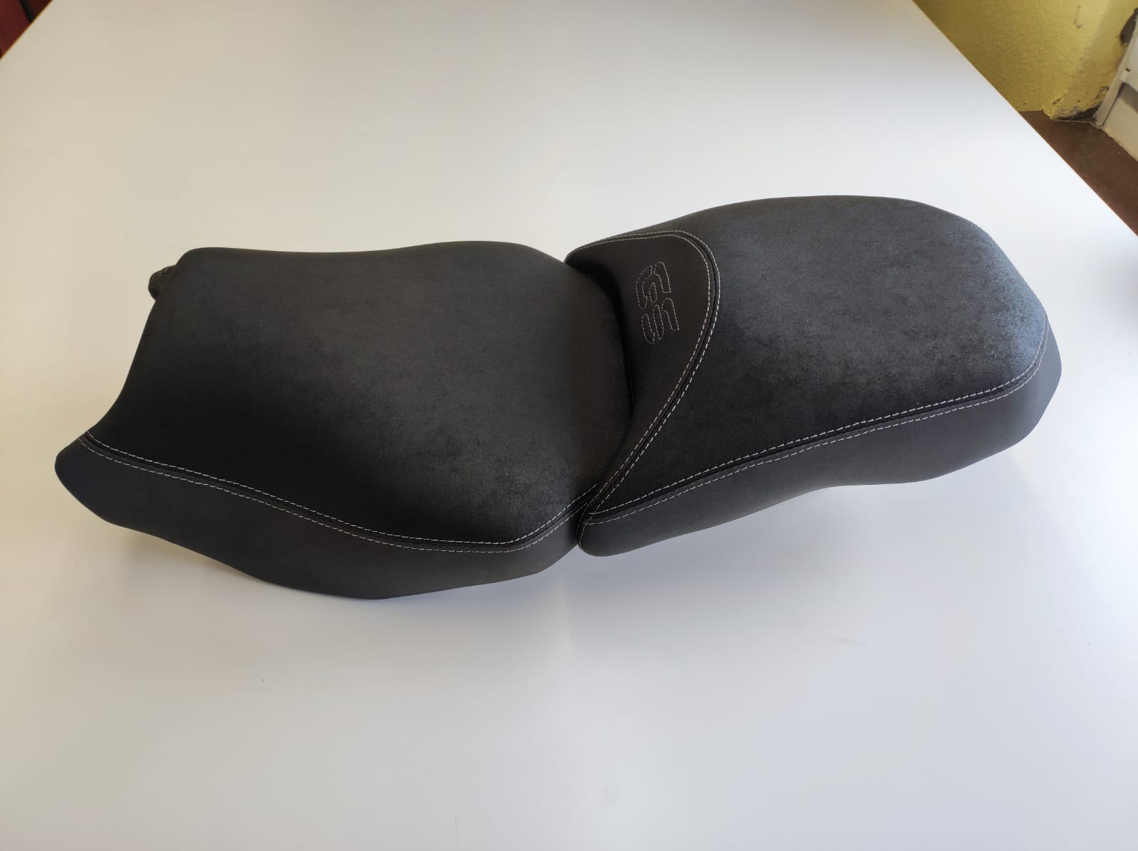

Fertig
