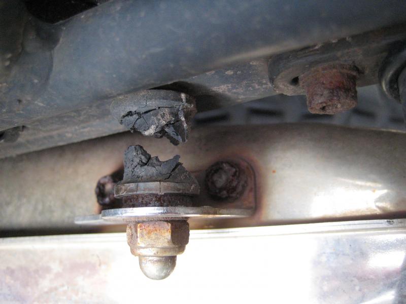

ich habe eine Frage an die alten Hasen. Ich habe an meiner R 80 GS , Bj 89, den Endtopf getauscht. Montiert den Originalen aus Edelstahl , da der alte durch gegangen ist. Jetzt stelle ich fest , das die hintere Halterung mit dem flexiblen Gummipuffer nicht paßt. Der Abstand zum Rahmen ist zu groß, ca 2cm mehr als bei der alten Anlage. D.h. der Topf läuft nicht "parallel" zum Rahmen. Im Vergleich der beiden Töpfe ist die obere Halterung nicht gleich ausgeführt. Brauche ich die Gummihalterung überhaupt, bzw. gibt es einen Adapter , oder muß die Halterung geändert werden.......? :confused::confused:

Der Schalldämpfer wird vorne mit einer Distanzhülse (ca. 10mm) nach innen versetzt angebaut, dann passt der Abstand auch hinten mit dem Gummilager.

bei meiner ist der gummi auch gerissen. ( R100GS )
aber der endtopf hält auch so.

Übrigens ist auch am hinteren Gummipuffer eine Distanzhülse auf der Zeichnung zusehen. Somit wird der ganze Topf ausgerichtet......Sehe ich doch richtig.......:)

Also der vordere Halter (unten) ist bei meiner GS direkt mit dem Rahmen verschraubt und hinten ist nur der Gummi dazwischen. Nur in der Mitte ist bei mir ´ne Distanz zum Halteblech, und das passt alles ganz ordentlich.
