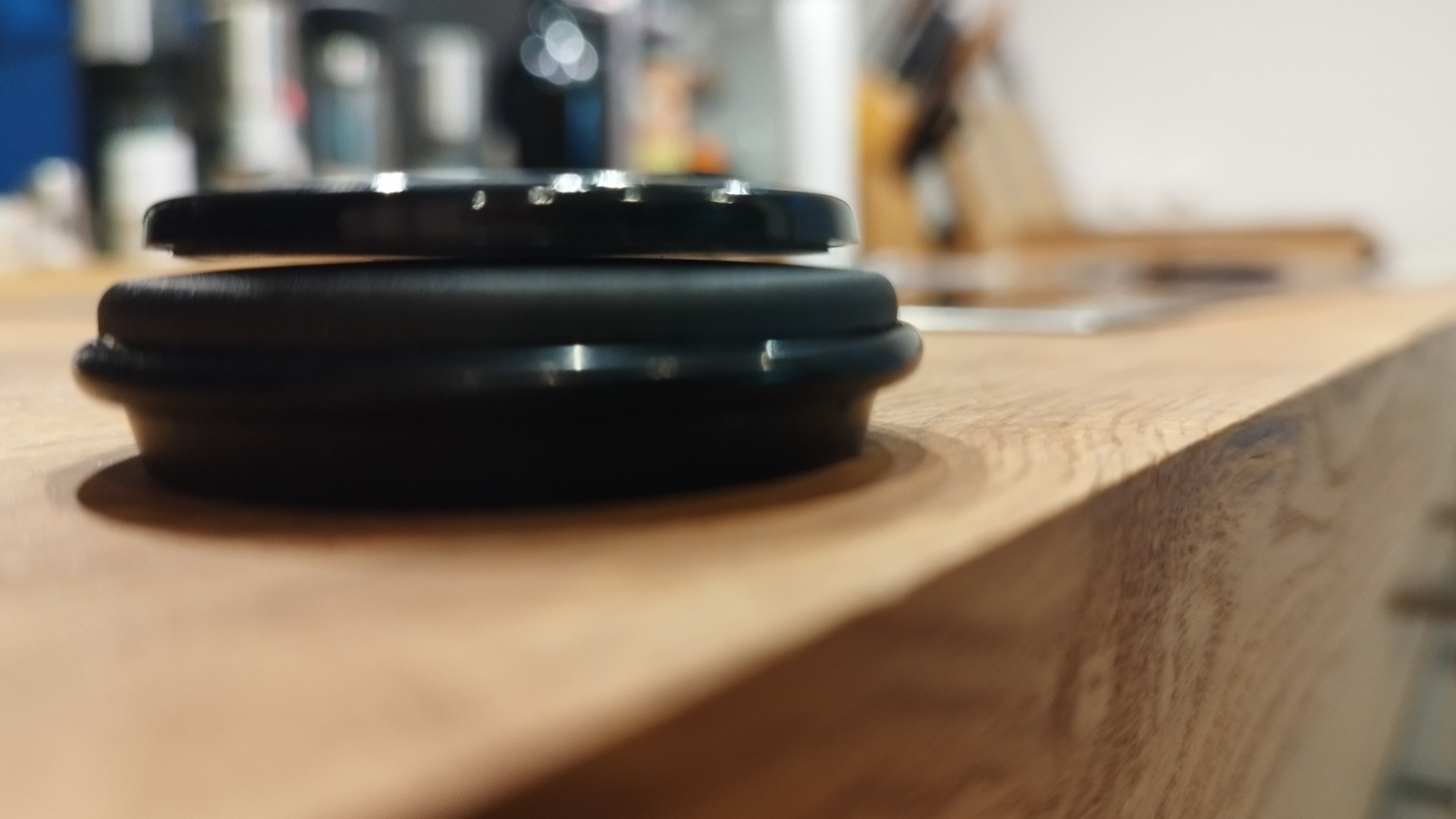

Servus Zusammen, habe mir einen neuen Blinddeckel+ Emblem für meine 2004er gegönnt leider passt das ganze nicht zusammen.
Siehe Anhang. Ich habe erhalten einen Oring der auf den Blinddeckel passt und ein selbstklebendes Emblem. Allerdings ist der Blinddeckel so gekrümmt, dass man dauerhaft nichts aufkleben kann. Jemand ne Idee?
Danke!

Ich musste das Teil auch mal neu kaufen. Irgend so ein Depp brauchte das wohl und hat das geklaut. Ist schon etliche Jahre her. Habe damals das Original-Teil von BMW gekauft. War eigentlich ein ganze simple Sache. O-Ring setzen, aufkleben und fertig. Kann mich nicht daran erinnern, dass das gewölbt war. War gerade und passte einwandfrei. Wo hast Du das den gekauft. Sehe gerade bei E-Bay eine Plakette wo gar drauf steht "leicht gewölbt". Sollte aber nicht gewölbt sein. Evtl. ist das die Plakette für den Tank? Die könnte auf Grund der Kontur des Tankes leicht gewölbt sein. Prüf das noch mal. Die Verkäufer auf den Plattformen schreiben manchmal auch Mist da rein. Wenn für den Tank passend, dann geht das bestimmt auch für den Lenker?

Servus, alle Teile sind original BMW, habe da auch nochmal rückgefragt. Die Antwort da: Sollte eigentlich gehen.
Ich mache nachher nochmal ein Bild, bin mir ziemlich sicher dass das nicht halten wird.

Dann ist das Teil Ausschuss. Retour und neu bestellen. Auf der oberen Lenkerbrücke muss das gerade sein.

Fotos wären hilfreich :)

Hi,
mach das Unterteil mit dem Heißluftfön warm
und drücke es " gerade " dann passt das !?

Hi Frank, die Idee gefällt mir, teste ich.

Also innen erwärmt bis alles flexibel wurde.
Außen mit Silikonreiniger entfettet.
Emblem positioniert und mit Schraubzwinge beides zusammengezogen.
Sieht gut aus und der Deckel ist jetzt mit Emblem auch gerade.

Vielleicht bin ich pessimistisch, aber ich finde das nicht optimal.
Das Bild ist suboptimal. Das Teil liegt nicht auf einer ebenen Fläche. Wirklich gewölbt sieht das Embelm für mich somit nicht aus. Probiere es mal mit den Vorschlägen der Kollegen. Sollte klappen.
