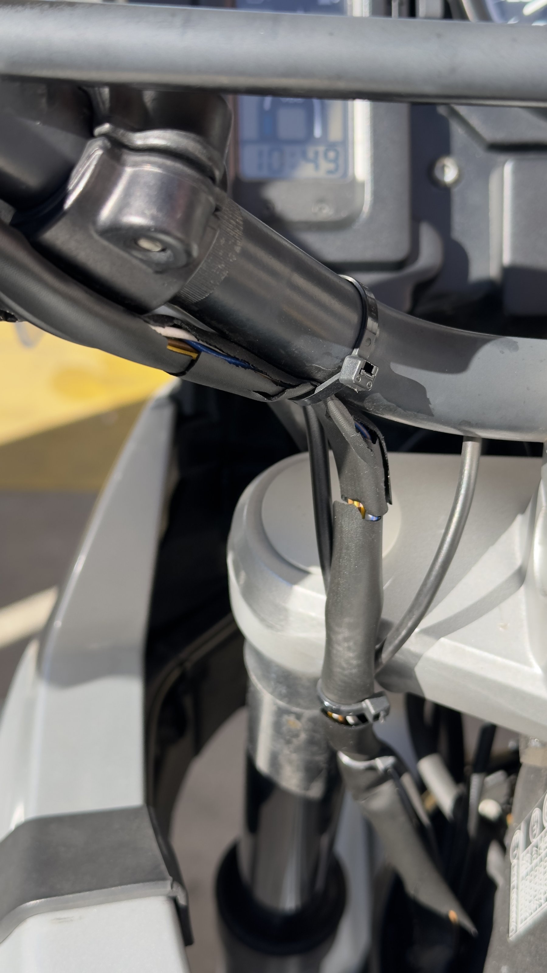

Hallo zusammen,
bei meiner 2000er R1150GS sin die UMMANTELLUNGEN der Kabelbäume versprödet (siehe Bild). Dort einlaufendes Wasser wird sicher irgendwann die Stecker erreichen, also ist Winterarbeit angesagt..
Hier meine Fragen:
  • Kennt jemand das Phänomen und evt. seine Ursachen?
  • Könnte WD40 oder Balistrol ein Auslöser sein?
  • Gibt es außer Klebeband oder neuer Kabelbaum eine clevere Reparaturlösung?
Vielen Dank im Voraus für konstruktive Antworten…
Schöne Kurven, Stephan

Meines Wissens nach hat das jede, die jüngste 1150 is schließlich 20 Jahre alt, da wird Gummi auch mal spröde...
Alles abfummeln und geschlitztes Wellrohr oder selbstverschweißendes Isoband drum, fertig

Die Ursache hierfür ist in meinen Augen das UV-Licht der Sonne und irgendwann gehen die Weichmacher aus dem Kunststoff, dann bricht dieser.
Wegen Wassereintritt brauchst Du Dir meines Erachtens erstmal keine Gedanken machen, dieser Mantel hat ihn nämlich auch nicht verhindert.
Der Mantel hat eine geringe mechanische Schutzfunktion und darüber hinaus noch eine optische Funktion. Schwarz sieht halt besser aus, als die vielen Farben der Einzeladern 😉

Wichtig bei dem Band:
Unter Zug das Isoband um die Kabel wickeln

Es ist ja auf dem Foto nur das Schutzrohr kaputt. Die Leitungen selber bzw dessen Isolierung scheint nicht betroffen zu sein.

Selbstverschweissendes Isolierband ist die zweite Wahl. Das originale Band ist wasserabweisend aber nicht wasserdicht. Kommt irgendwo Wasser rein, kann es auch wieder raus. Bei dichten Bändern läuft es solange an den Litzen entlang bis es einen Weg findet. Ob nach "aussen" oder an die Einzeldrähte um die zum Gammeln anzuregen ist egal.
Also:
Um mal was zusammenzufassen : Irgendein Klebeband
Um einen Kabelbaum zu wickeln würde ich spezielles Klebeband verwenden das das Eindringen von Wasser erschwert, das Rauslaufen/diffundieren aber möglich ist.
Gibt's z.B. von Tesa Amazon.de oder auch
https://www.amazon.de/ERKO-Isolierb...plfs&psc=1&smid=A3JWKAKR8XB7XF&language=de_DE
gerd

Ich hab das bei meinem Kackfass auch mit dem Kabelbaumband von Tesa gemacht. Als Reparatur imo die beste Möglichkeit.
