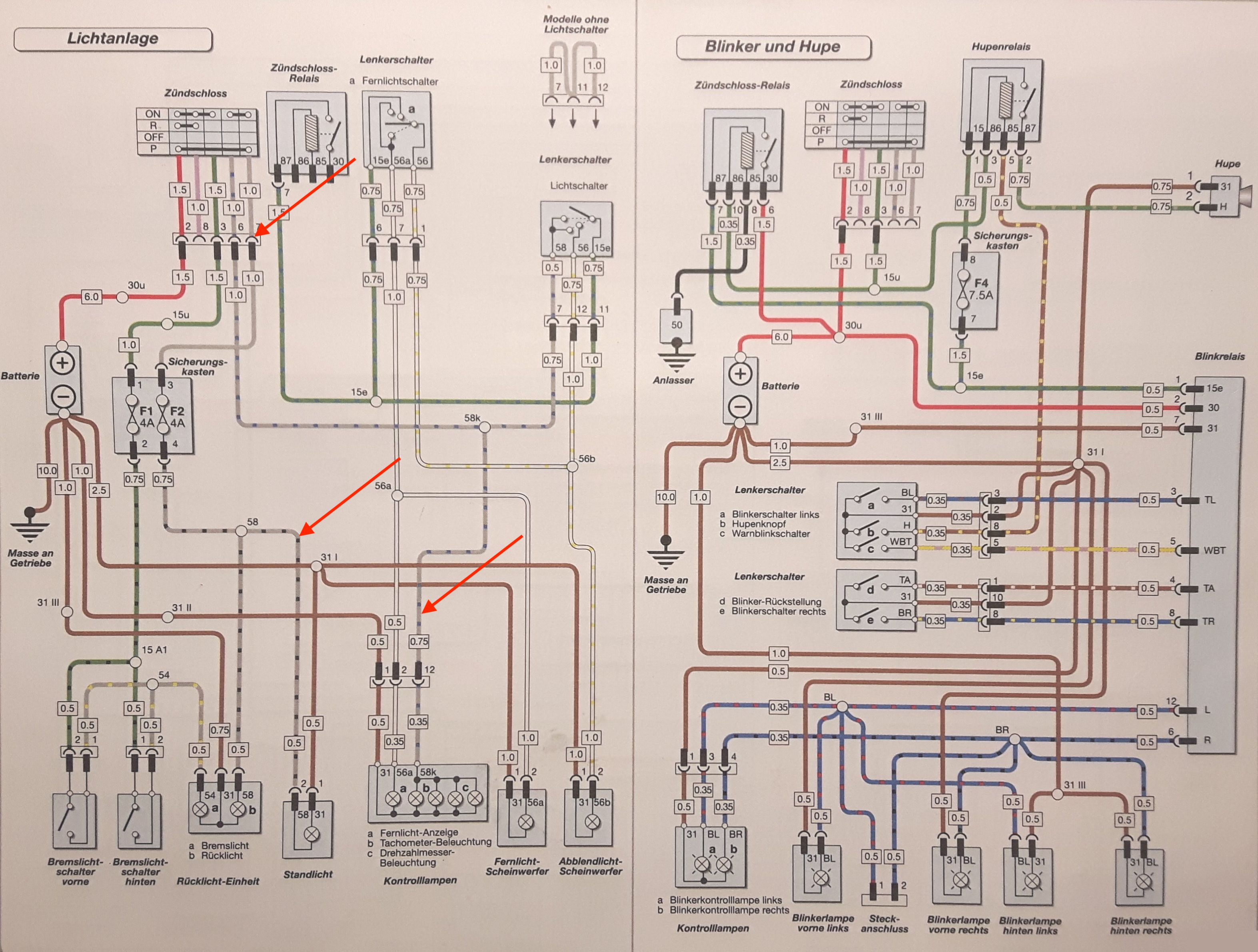

Moin zusammen,
ich bin neu hier und hab da mal 'ne Frage:
Seit ein paar Tagen bin ich stolzer Besitzer eines alten Schätzchens-einer 1150er GS Bj. 2000. Während meiner ersten Fahrt die Tage ging während der Fahrt das Standlicht, die Armaturenbeleuchtung und das Rücklicht aus (Vorbesitzer hat LED-Blinker mit Standlichtfunktion und LED Rücklicht verbaut - mit entsprechenden Widerständen). Fahrtlicht Frontscheinwerfer geht und FID-Beleuchtung glimmt vor sich hin. Das verrückte ist, dass die Standlichtfunktion sowohl hinten als auch vorn bei ausgeschalteter Zündung (auf Stand-/Parklicht Position) funktioniert. Die Sicherungen sind alle drin und ok. Was kann der Fehler sein ? Weiß hier jemand von euch Rat ? Danke schonmal !

Da gibt’s drei Dinge, die mir spontan einfallen:
Es könnten die Widerstände gehimmelt haben,;
es könnten Fehler in der Verkabelung sein;
die LED haben den Dienst quittiert.
Mal die Leitungen und Bauteile durchmessen.
GSrüsse
Frank

Rücklicht und Standlicht haben ein gemeinsames Plus, aber unabhängig von der Armaturenbeleuchtung.
Die wird aber trotzdem vor der Sicherung abgegriffen und kommt vom selben Schalter (siehe Schaltplan)
Was alle gemeinsam haben, die Masse.
Ich würde trotzdem mal auf das graue Kabel tippen.

Schlüssel zu weit durchgedreht und Parklicht eingeschaltet?

Beim Parklicht (Zündung aus) kommt der Strom (nur für die 4 Signallampen) vom Zündschloss; beim Standlicht (Zündung an) kommt der Strom vom Lichtschalter für die Instrumentenlampen, macht aber auch einen Schlenker durch das Zündschloss zu den 4 Signallampen. Hab da die Wege in Klausens Schema eingemalt.
Kann durchaus sein, daß die graublaue Verbindung von Klemme 58k zum Zündschloss unterbrochen ist, Verdächtiger wäre die Schnürung des Kabelstrangs am berüchtigten Kabelbinder kurz vor dem Zündschloss.
Probier doch mal auf dem Hauptständer aus, ob bei langsamen Lenkbewegungen die Lampen zeitweise leuchten.

Moin zusammen,
wollt mal kurz Rückmeldung zu meinem Elektrik-Problem geben - Und DANKE nochmal für die guten Hinweise !!! ;-)
...also es war der "Lichtschalter" ! Insofern war das Problem doch recht schnell zu lösen. Es war ein Kontaktproblem und somit mit auseinanderbauen und "Kontaktspray" ;-) gut zu lösen ohne viel Kosten.
