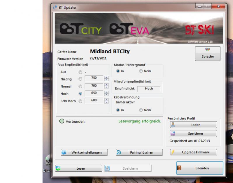

Hallo Leute,
habe mir nun auch das Midland BT Citiy im Partnerpack gekauft. Das Teil funktioniert soweit wirklich gut. Das einzige Problem was ich habe, ist das diese automatische Vox Abschaltung nicht funktioniert und die Anlage immer im Betrieb ist und somit nach ca. 6-8 Stunden der Akku leer (was für ne Tagesausfahrt natürlich zuwenig ist).
Habe mal ein Bild von meinen Einstellungen gemacht. Denke an sich müßte das soch alles so in Ordnung sein??? selbst wenn wir stehen (Helm auf, aber nicht auf dem Motorrad) lässt sich das Gerät nicht überreden die Übertragung einzustellen.
Vielleicht kann mir einer mal die Einstellungen von seinem Gerät mitteilen.
Grüße Jodeler

setz mal VOX auf normal und die Mikrofonempfindlichkeit auf medium.
Auf Einstellung hoch nimmt dass Mikro jeden Pfurz wahr...
Musste mal ein wenig probieren je nach Körpergrösse, Helm, Windschild usw..
Evtl. benötigen die Empfänger auch unterschiedliche Einstellungen.
Grüsse

Danke dir für den Tipp.
Habe jetzt noch mal alles probiert, aber hat leider nichts funktioniert.
ALAN habe ich geschrieben, soll es nun einschicken, die vermuten selber das ein Defekt vorliegt.
Grüße Jodeler
