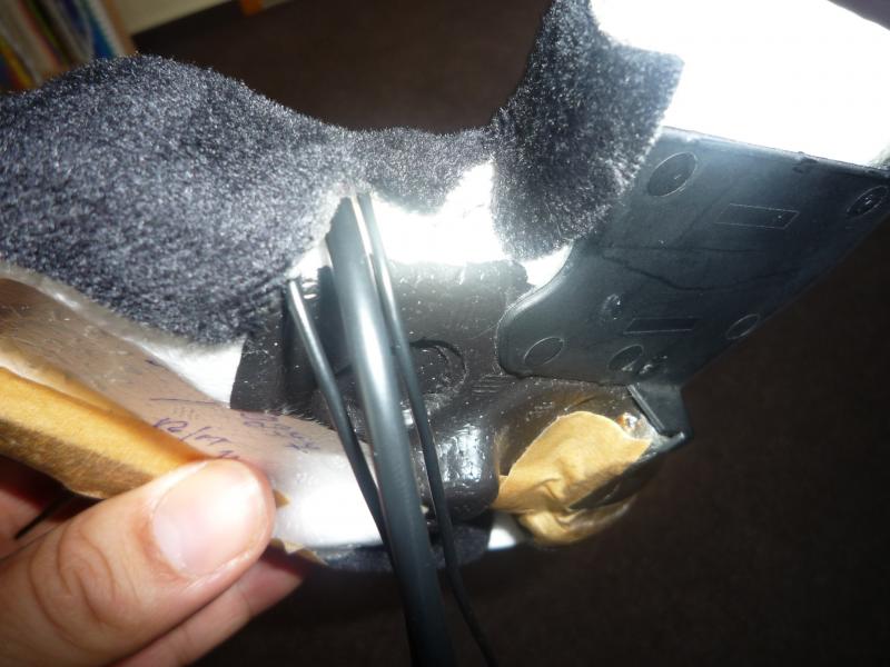

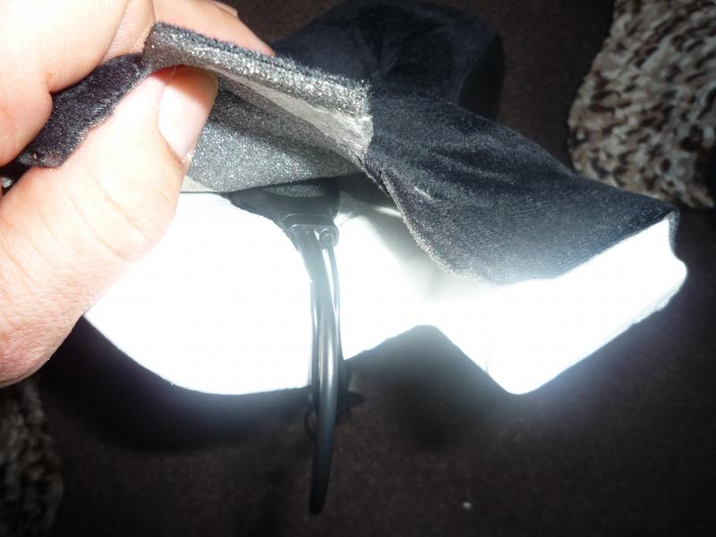

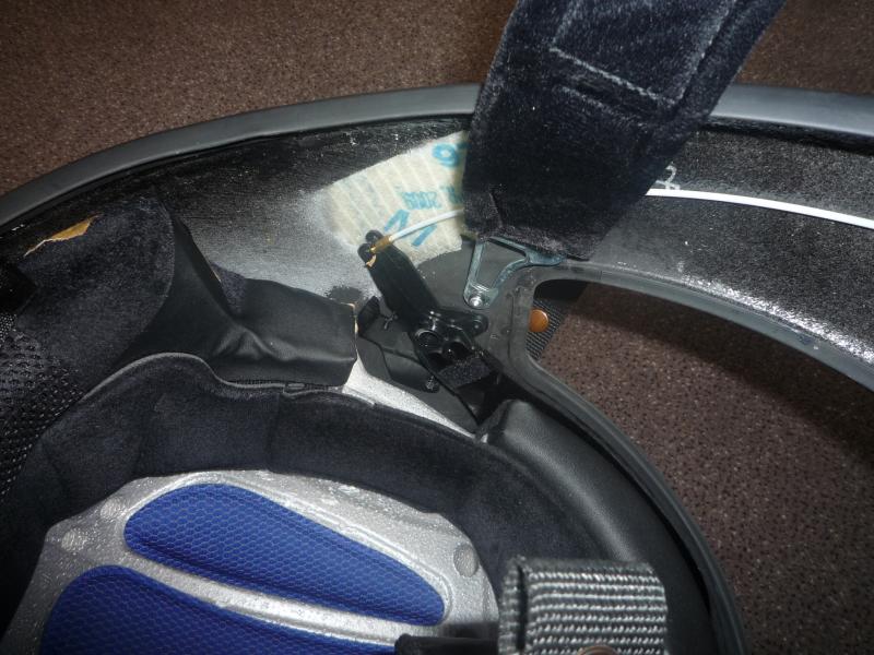

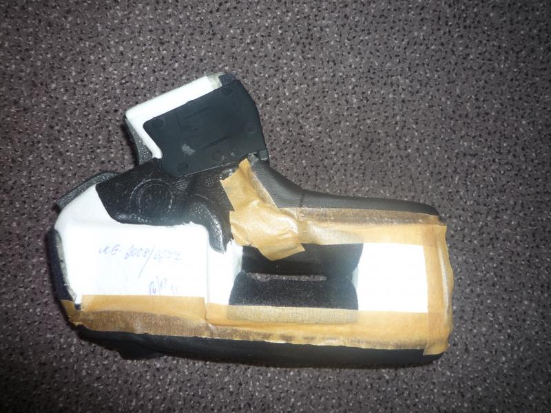

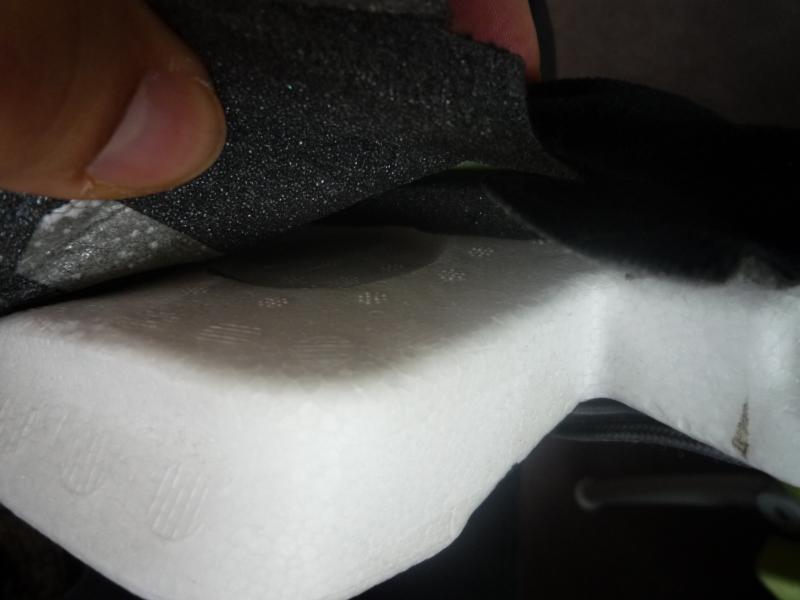

ich habe mir den Helm mal genau angesehen und war erfolgreich.
F5 ist eingebaut, war dann doch garnicht so schwer :-))
Zuerst muß man den Kragen entnehmen, einfach fester ziehen dann kann man ihn rausnehmen.
Danach kann man die beiden Wangenpolster rausnehmen, sind nur gegen das Mundpolster verspannt.
Wangenpolster leicht biegen und nach unten ziehen, dann kann man sie rausnehmen.
Der Stoff ist auf der Rückseite verklebt, vorsichtig lösen und man kann die Lautsprecher montieren.
Ich habe die vorhandenen Vertiefungen etwas nachgearbeitet und die Lautsprecher mit dem Klettaufkleber fixiert.
Die Kabel Richtung Kragen geführt und das Mikro nach vorn zum Mundpolster.
Mikro ebenfalls mit Klettaufkleber fixiert.
Das Kabel war hier knapp, hat gerade so gereicht.
Alle Polster wieder eingesetzt, Kabel entsprechend geführt und am Ende wieder den Kragen eingesetzt, dies war etwas fummelig bis er wieder richtig eingesetzt war.

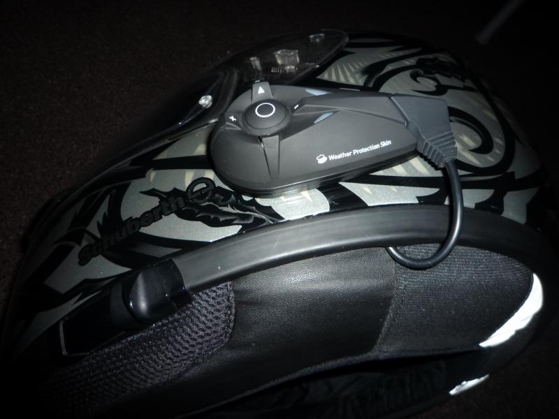

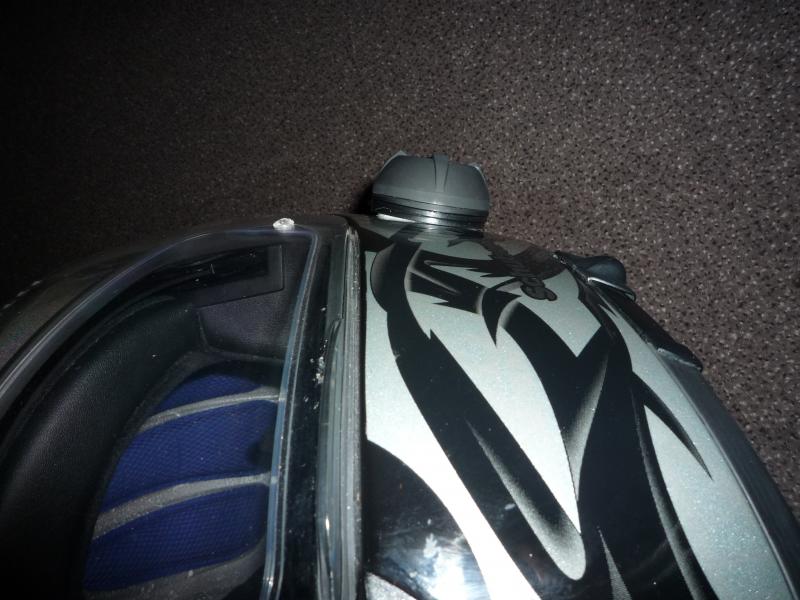

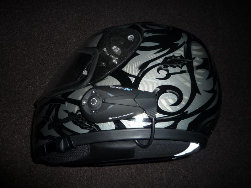

ich stelle mal ein paar Bilder ein, evt. nützlich für Jemanden.
P1180491.jpgP1180492.jpgP1180493.jpgP1180502.jpgP1180503.jpgP1180511.jpgP1180513.jpgP1180515.jpg
Das Bedienteil kann auf den Helm geklebt werden, es ist im Set eine Klebeplatte und eine Platte zum Anschrauben dabei.
Aufgrund des Kragens muß man beim S2 die Klebeplatte verwenden.
