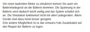

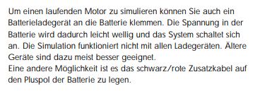

Zur Ladeaktivität:
Wenn ich mein CTEK Ladegerät anschließe, tut sich tatsächlich beim Öler gar nix. Nehme ich ein Uralt Auto Ladegerät, schaltet der Öler ein. Dazu habe ich noch Folgendes gefunden:
So konnte ich den Öler ausprobieren, ohne zu starten (Motorrad steht im Kellerraum) und kann dann zukünftig ohne Probleme mit dem CTEK laden.

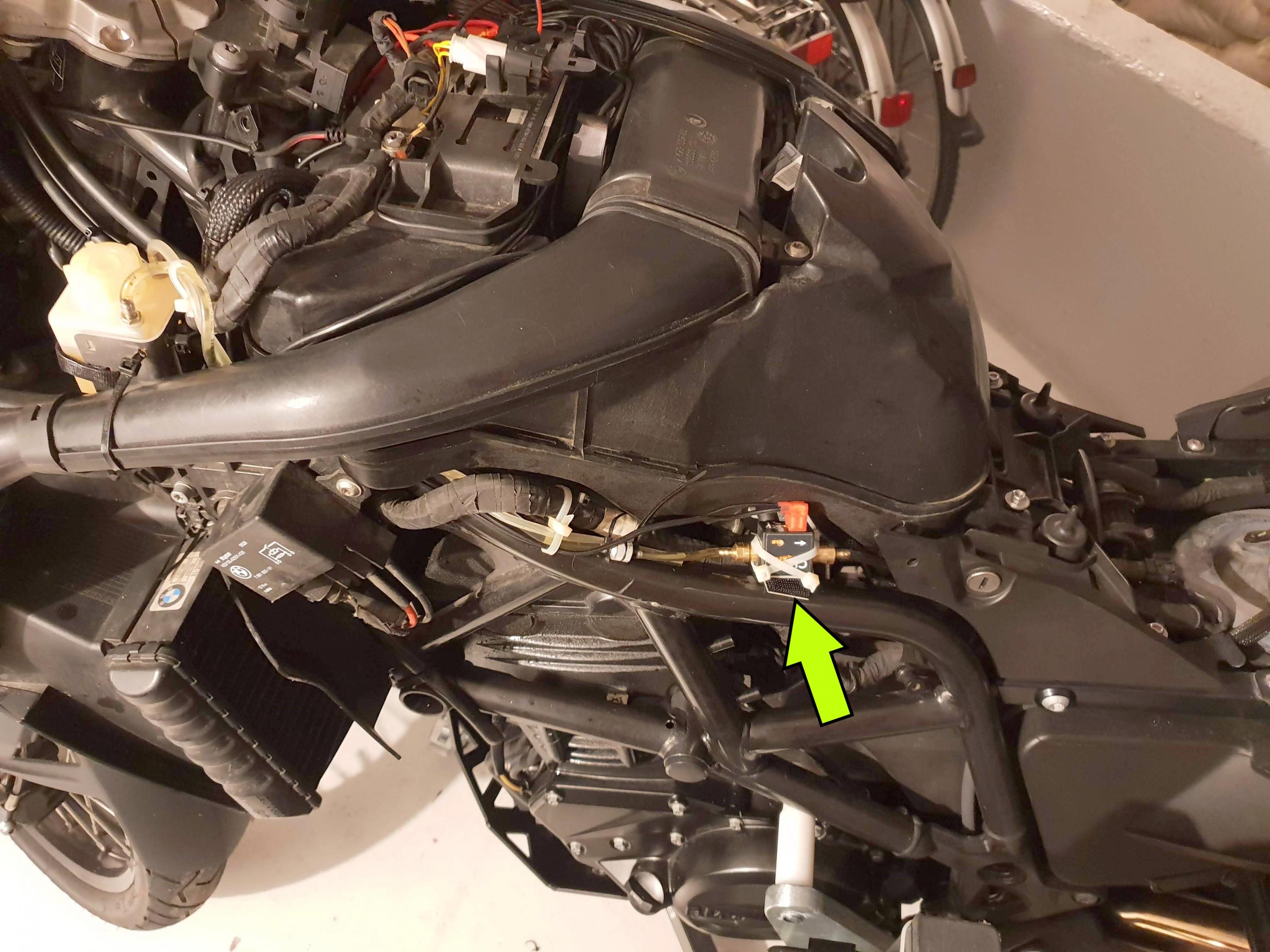

OK, wie versprochen Bilder vom Einbau:

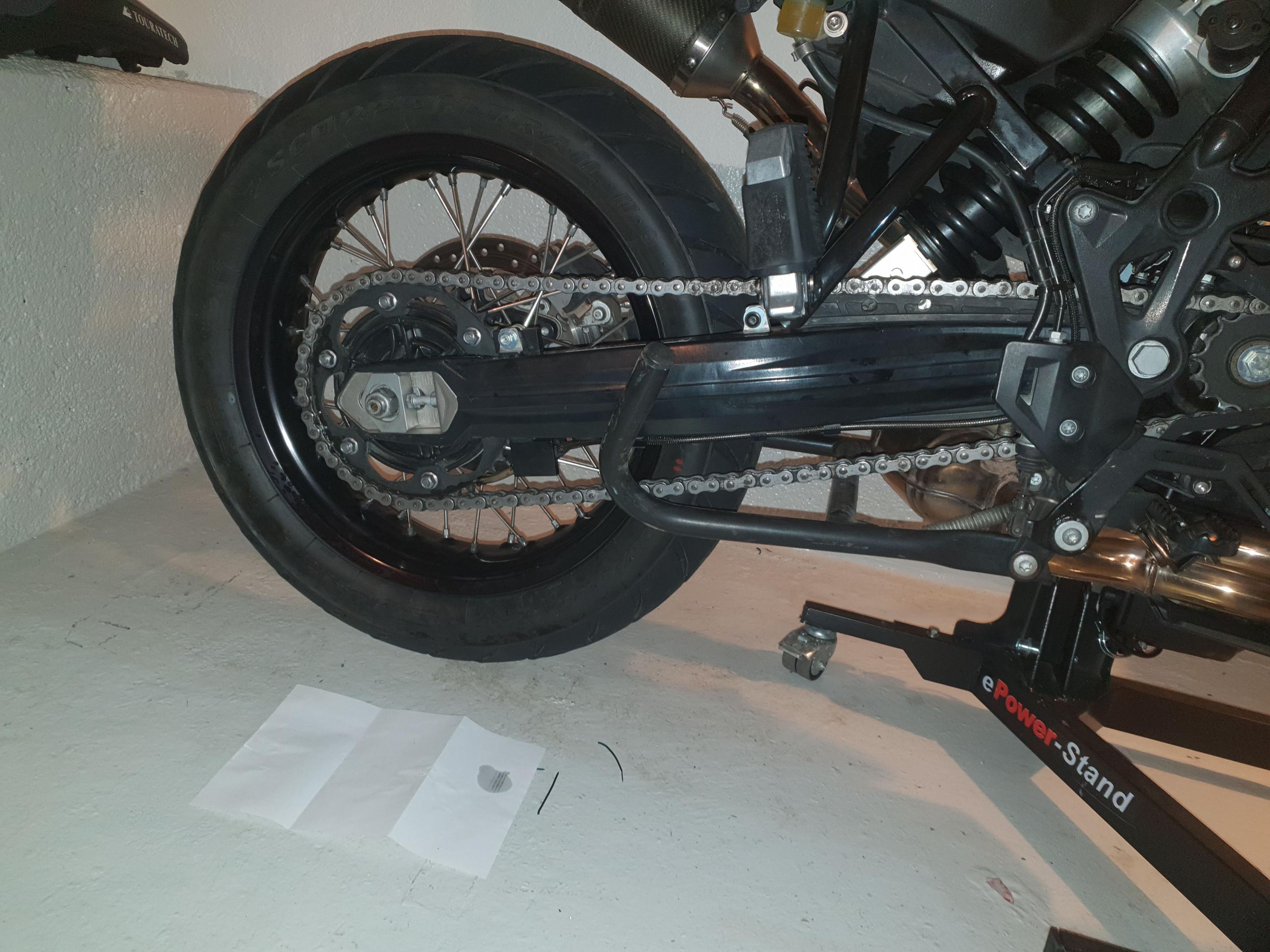

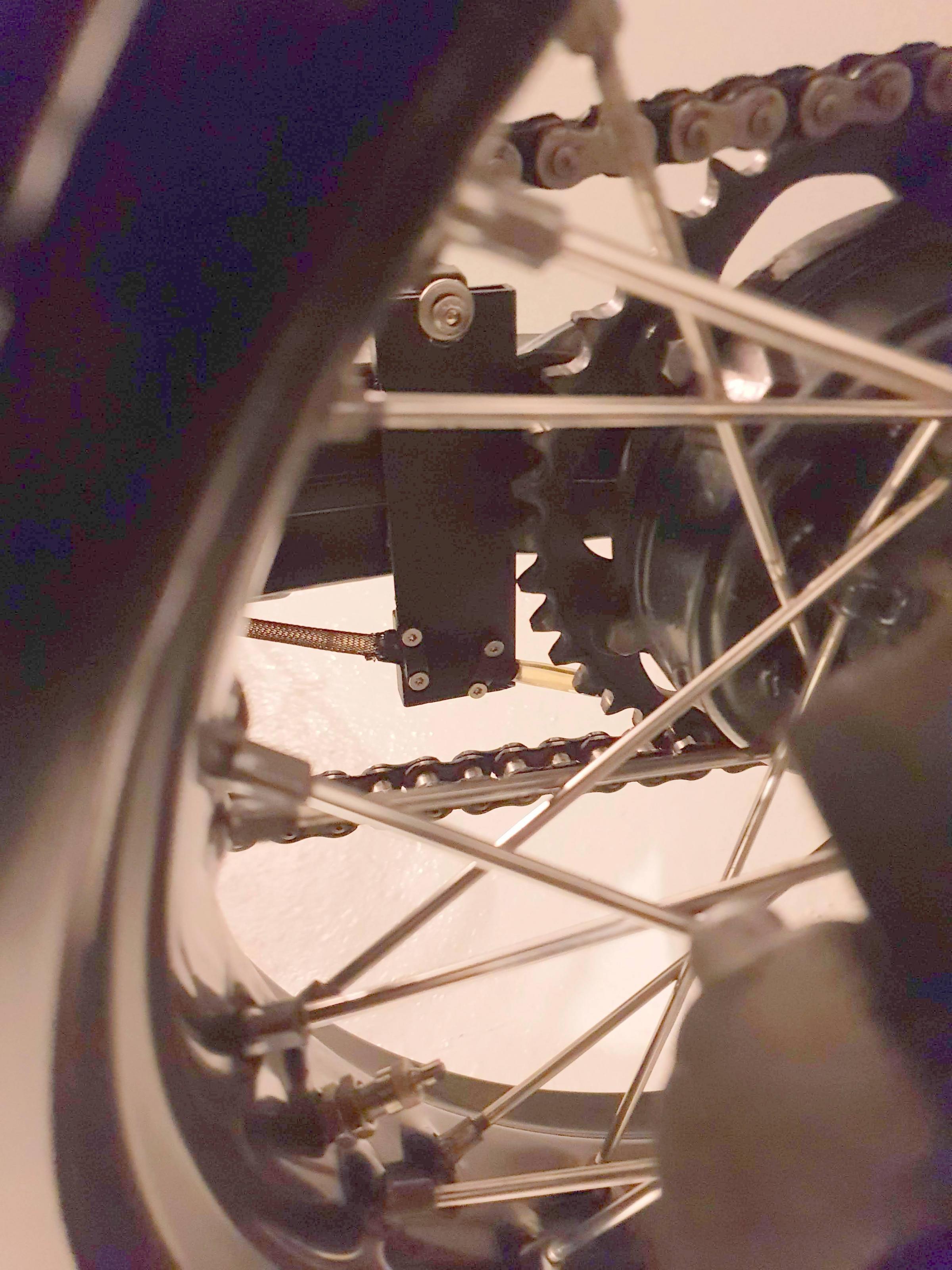

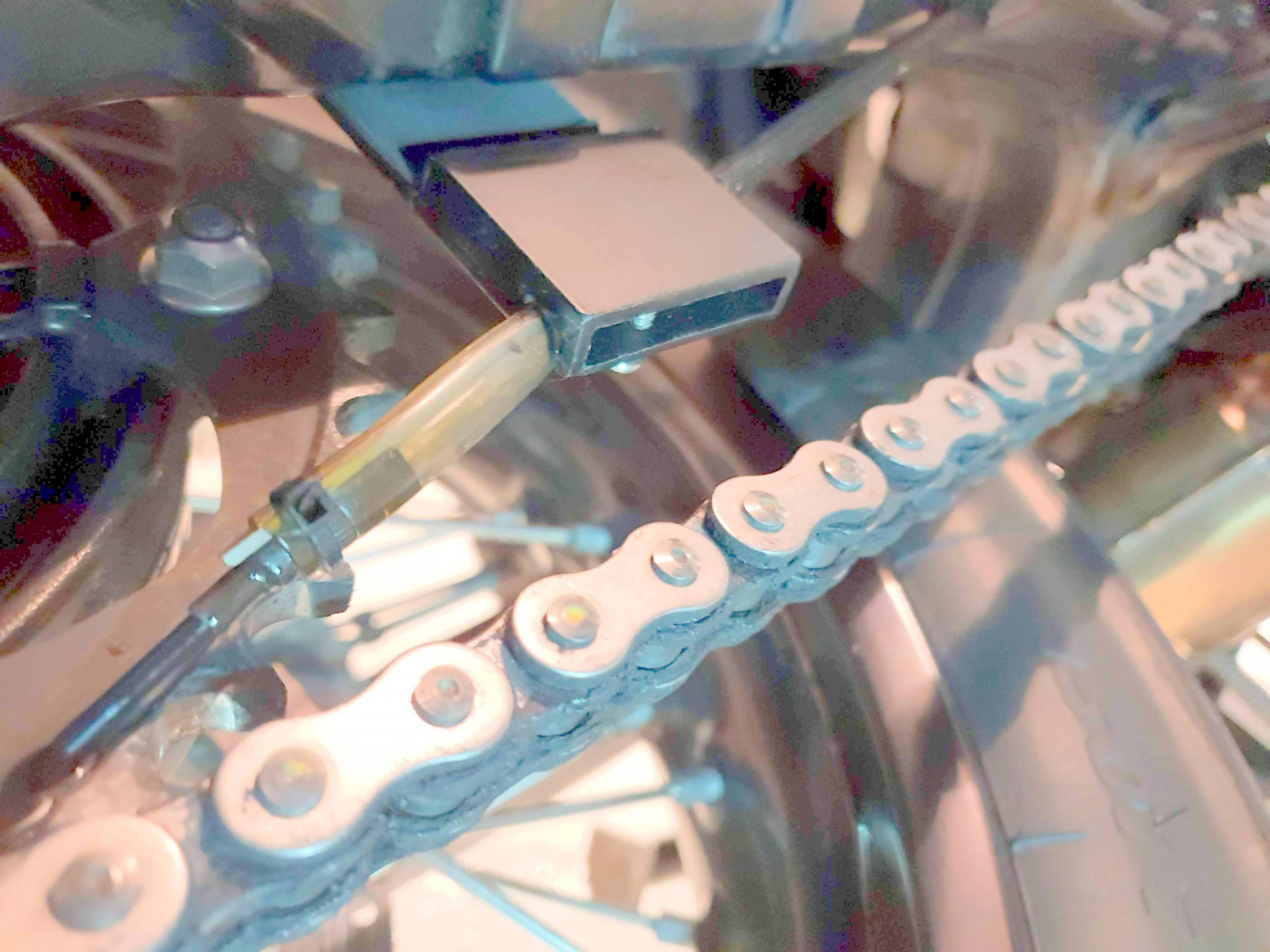

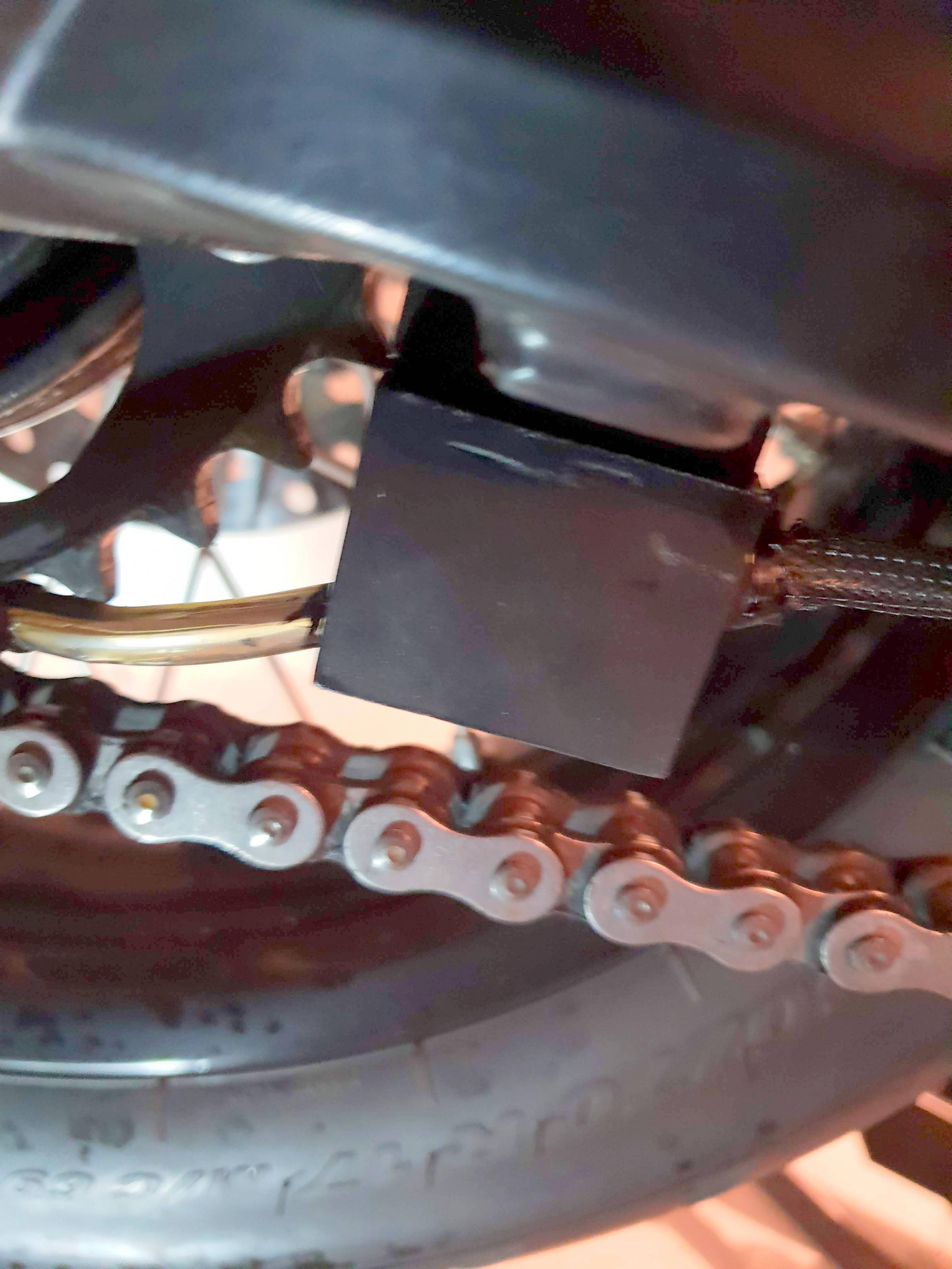

Ein Vierkantrohr, die Schwingenbreite ausgeschnitten und auf der anderen Seite eine Nut für die Leitung. Von hinten an die Kettenschutzblechaufnahme durchgeschraubt. Das Schutzblech wird nun von vorne mit einer Mutter befestigt.

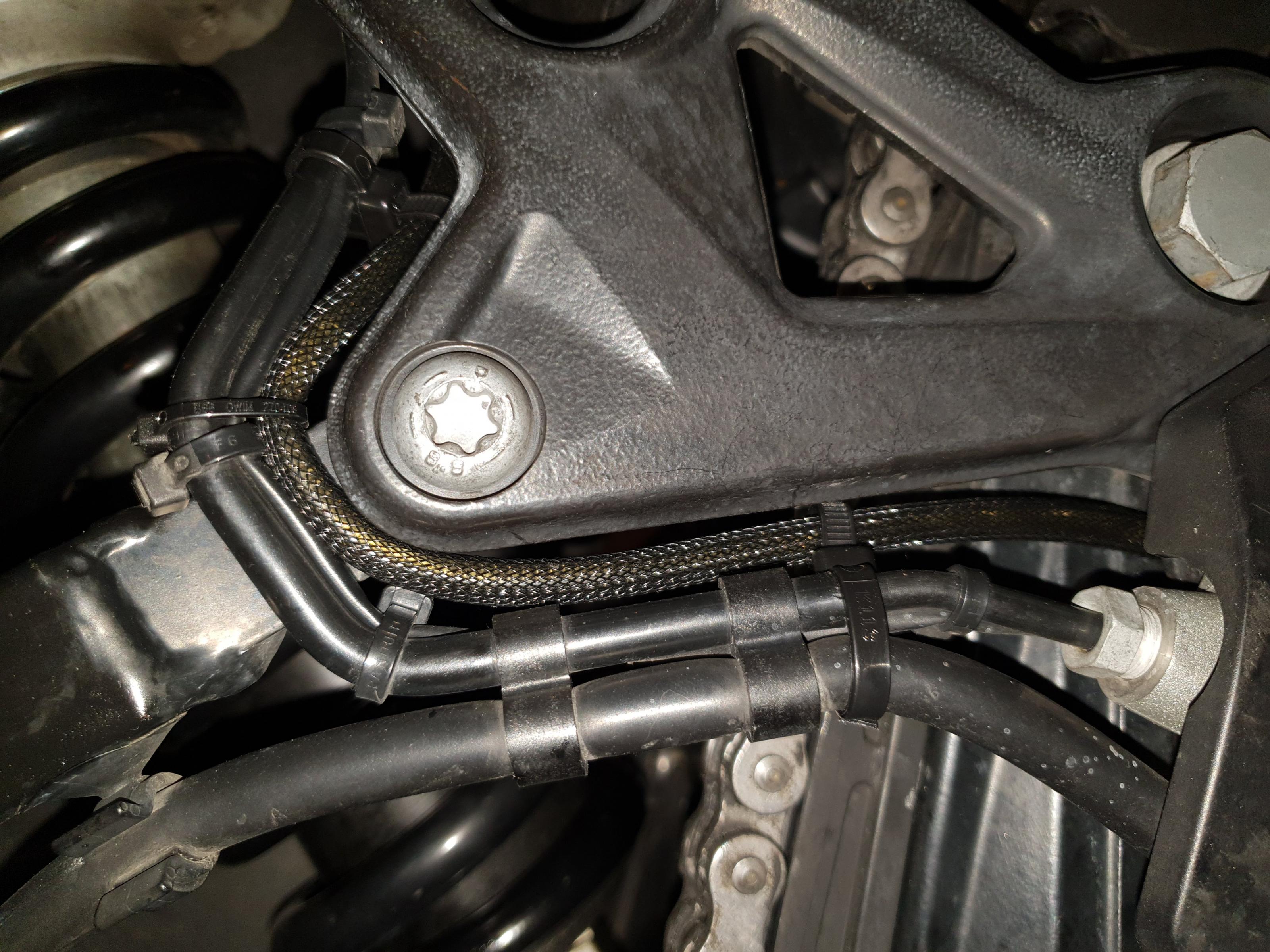

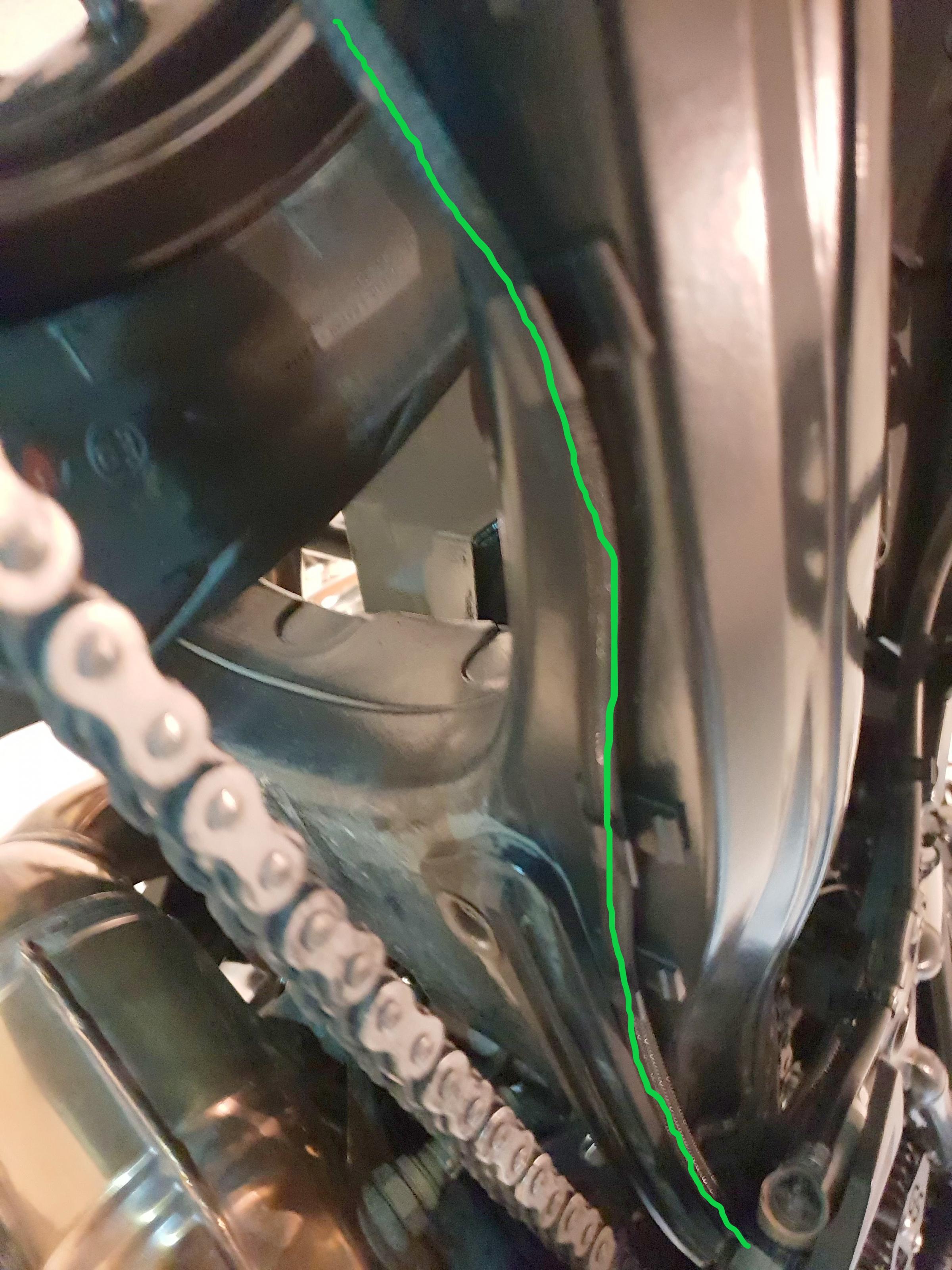

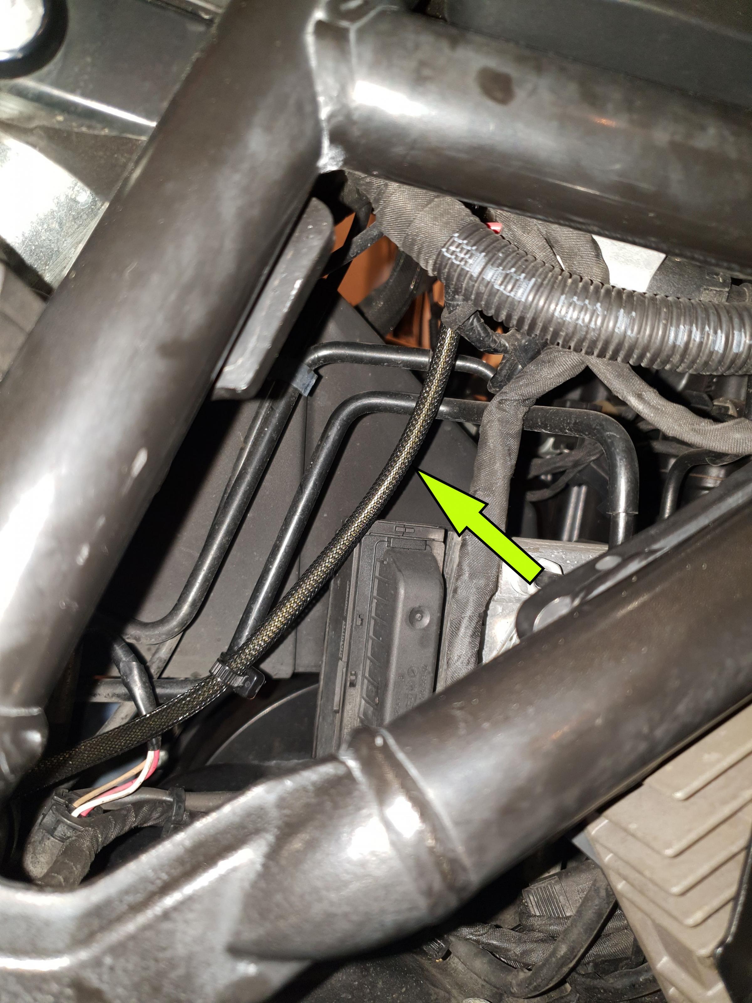

Habs mit ner grünen Linie markiert damit man es besser sieht. Unten an der Schwinge entlang bis zum Bremszylinder.
An der Bremsleitung entlang nach oben auf die andere Seite

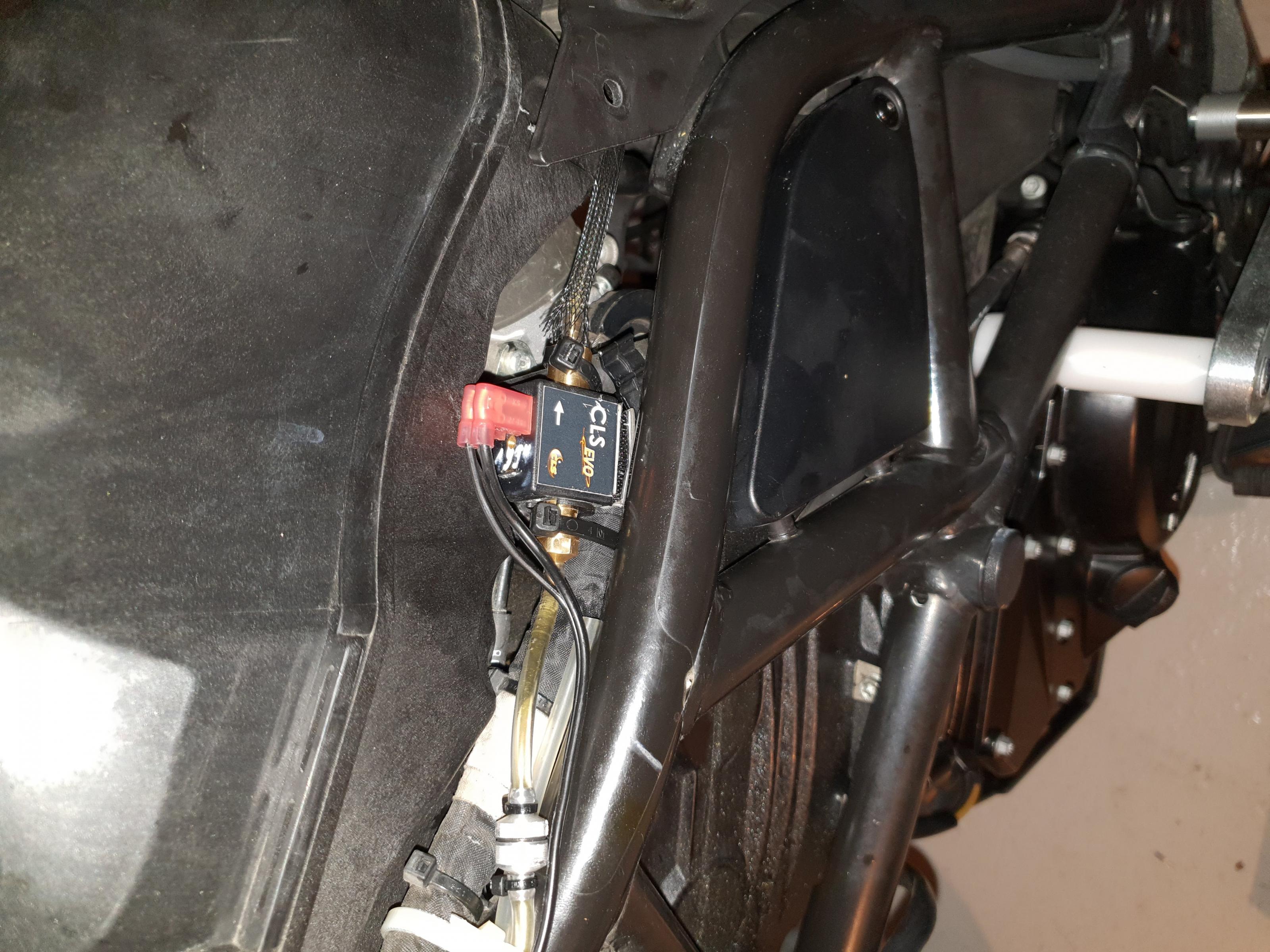

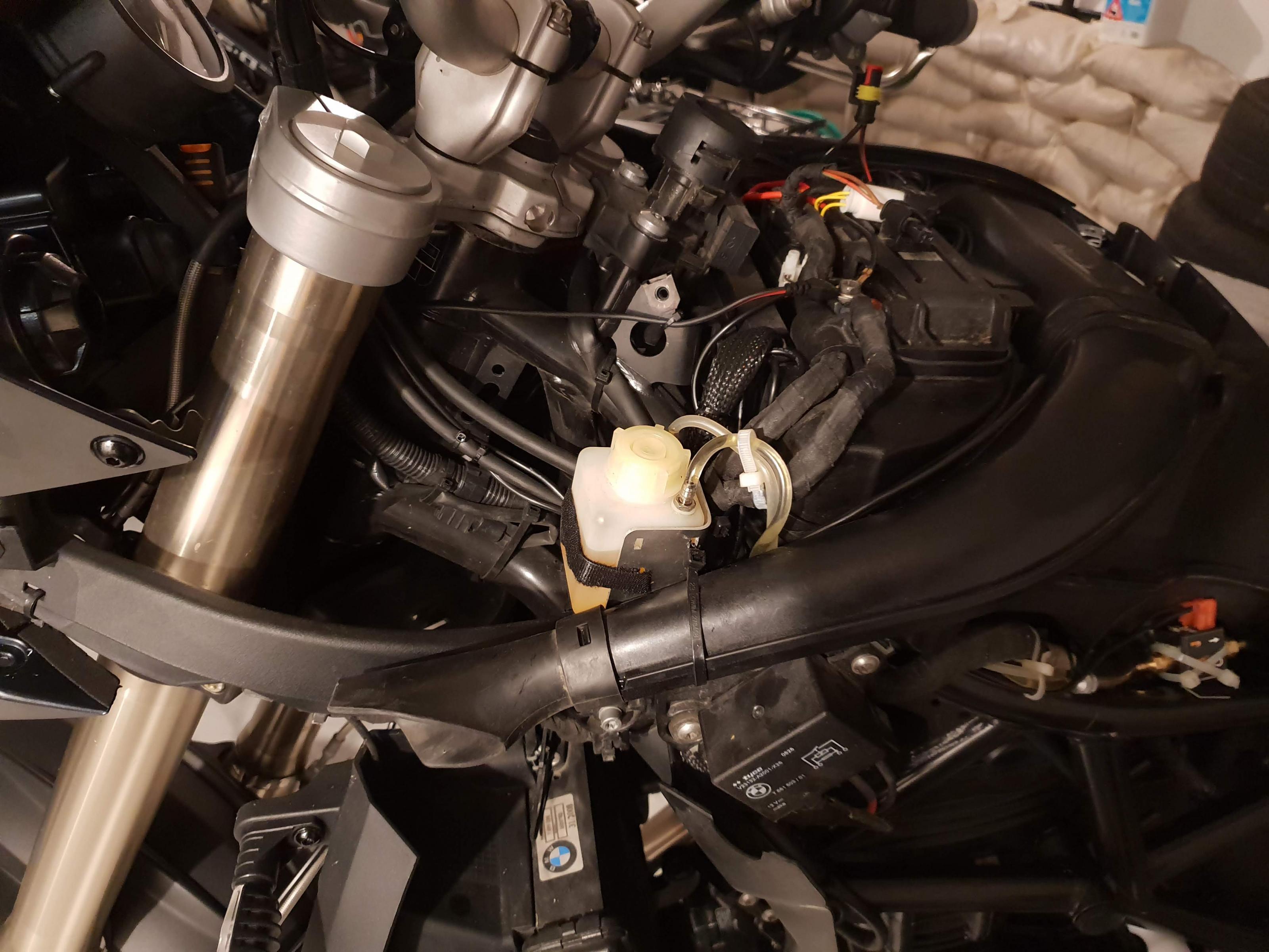

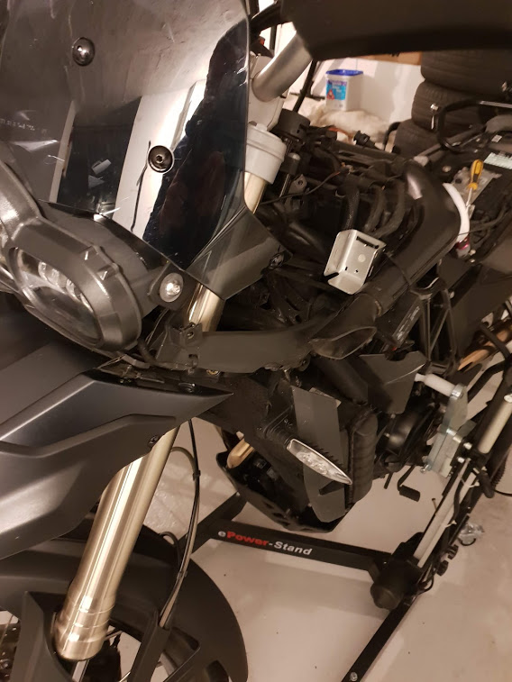

Die Pumpe hinter die Tankverkleidung. Achtung beim Plazieren der Pumpe, im rechten Bild das habe ich nochmals geändert (siehe linkes Bild). Zu viel Platz ist da nicht.

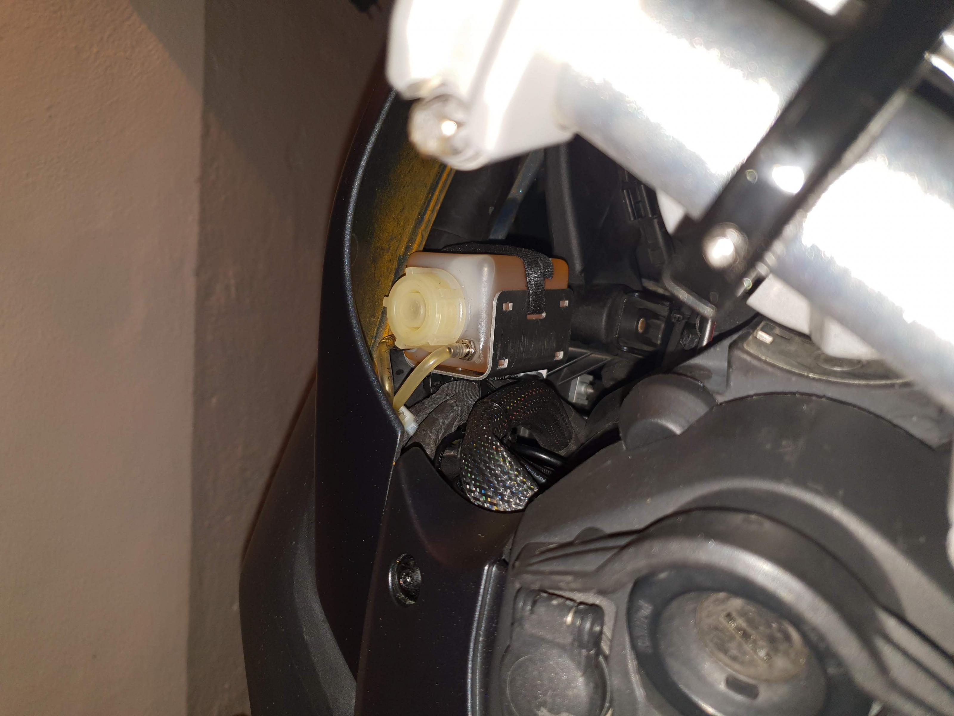

Der Öltank

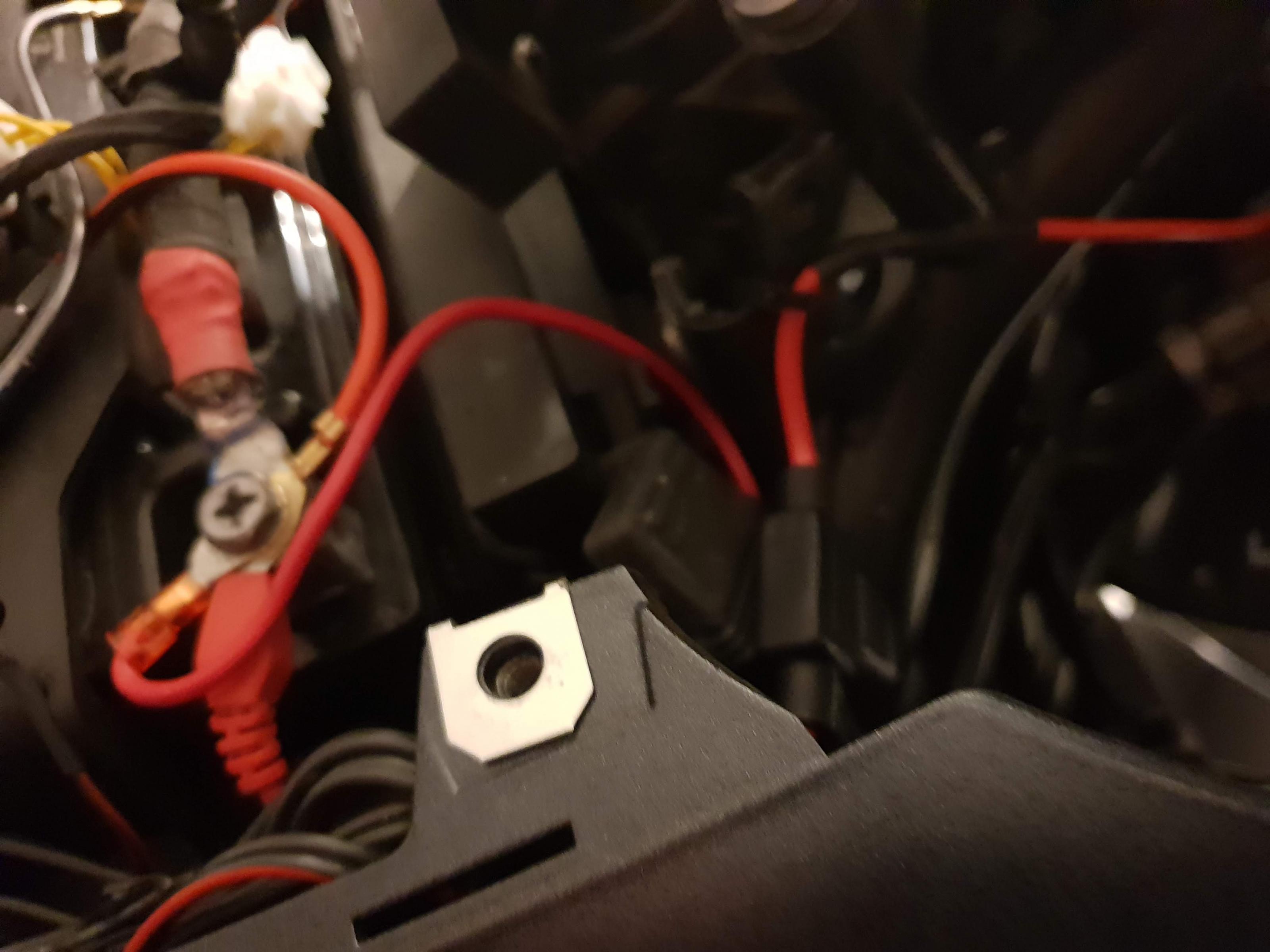

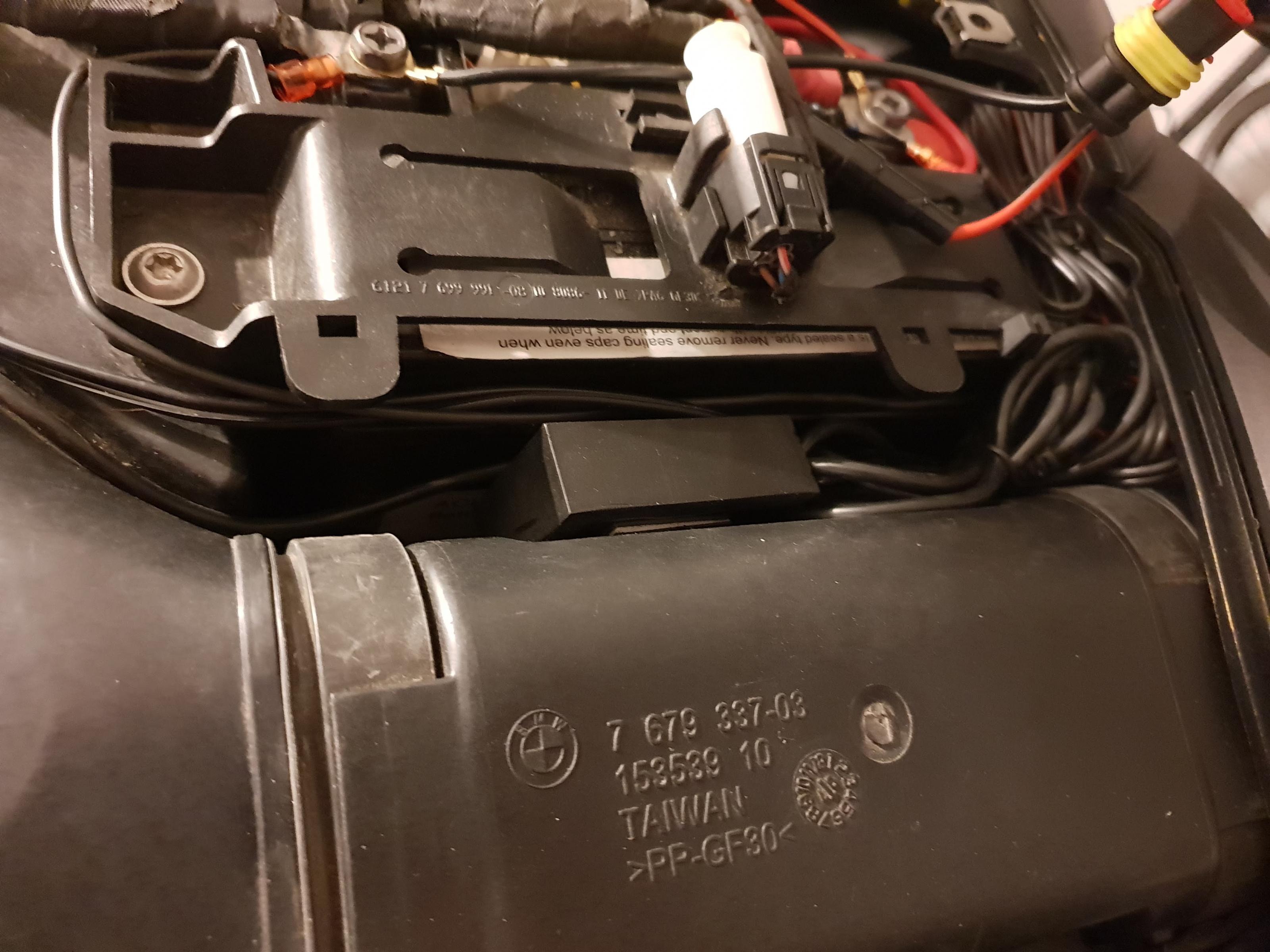

Die Steuerung und die zu langen Kabel hinter die Batterie

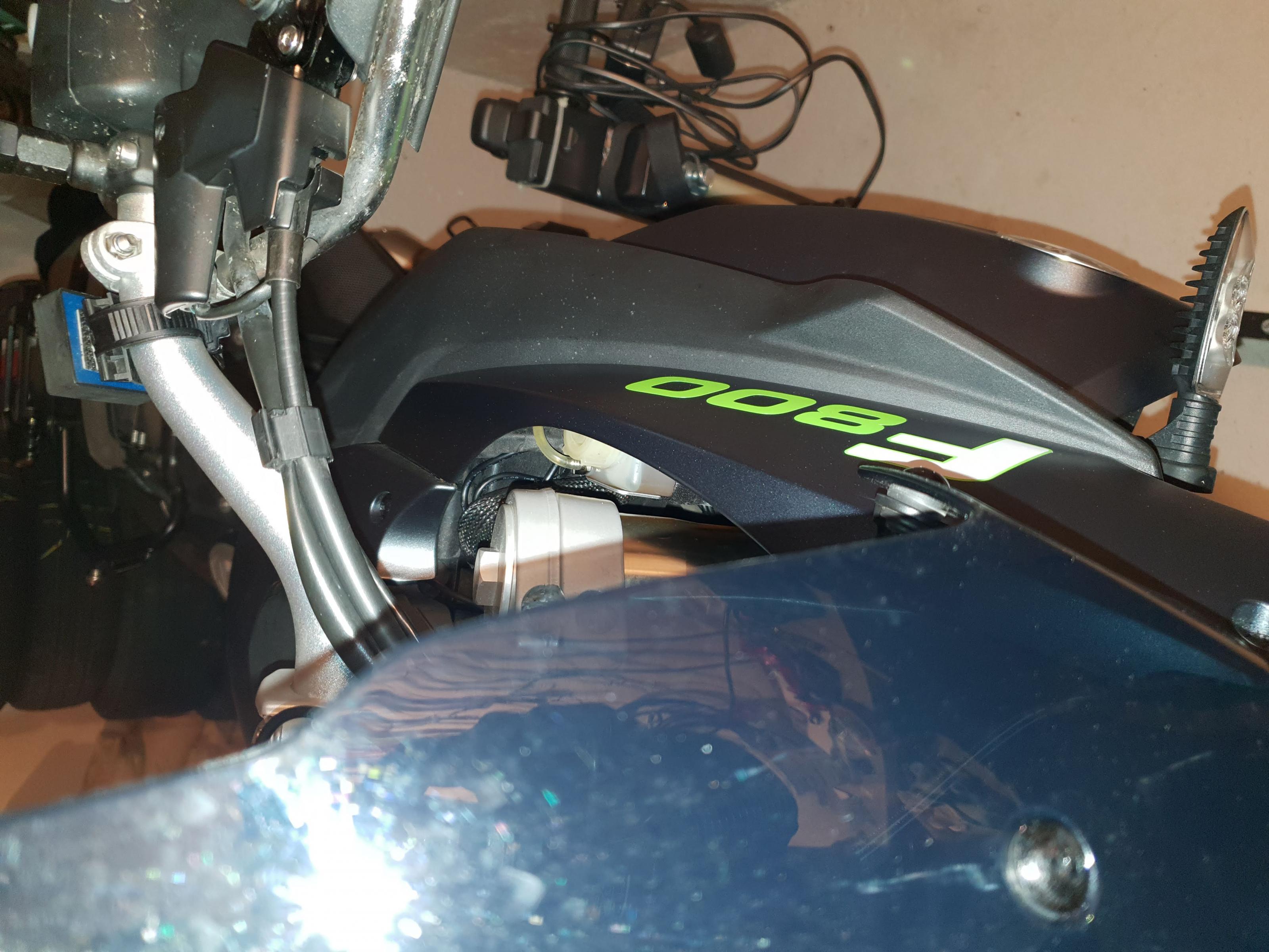

Die Sicherung kann man auch mit Tankverkleidung erreichen
Schön hinter der Verkleidung
und doch problemlos erreichbar zum Nachfüllen

tip top - sehr schön gemacht ... vielleicht noch einen Tip: Mach die Kette mal sauber, sprich, das Kettenfett welches noch drauf ist, zumindest grob entfernen. Das wird durch das Öl gelöst und abgeschleudert - und sorgt für unschöne Fettflecken auf dem ganzen Hinterbau und wo's sonst überall hinfliegt.
Aber dann viel Spass beim ölen (lassen) ;-)

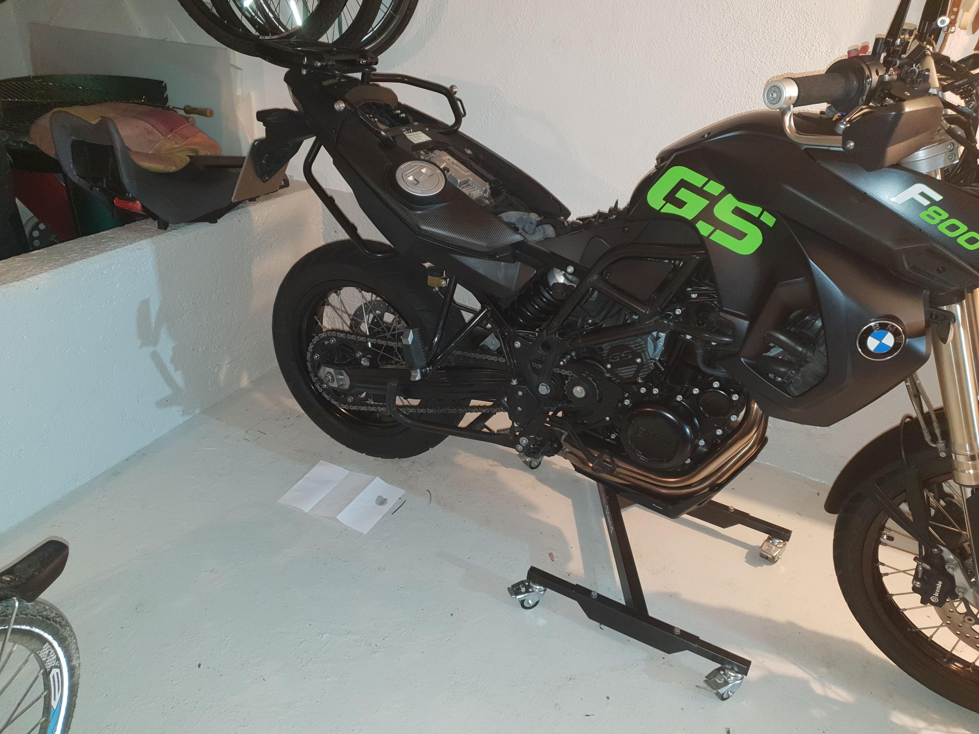

Du hast das handwerklich sicher gut gemacht (sehr gut gefällt mir der Halter für den Öltank), aber mich schreckt doch das Blech hinten an der Kette etwas ab. Eigentlich wollte ich bei mir auch so einen Öler montieren...
Kannst Du vieleicht nochmal ein Bild hochladen, wo man das Motorrad oder zumindest den hinteren Teil inder Totalen sieht?
schlork
schlork
31.08.2007
1.287
R 1250 GS Prod. Date 2018-12-12
Danke, aber der ist im mit Paket dabei.
Das ist technisch sicher sehr gut, aber, zugegeben, optisch gewinnt man damit keinen Preis.:rolleyes:
Ich habe meinen Öler gebraucht gekauft und leider hat die hintere Halterung gefehlt, die wäre ja dann bei dir dabei. Die ist optisch sicher weitaus unauffälliger. Technisch ist dann damit der "Weg" bis ans Kettenblatt halt länger, welcher nur durch den Draht unterstützt wird.
Was die Optik betrifft bin ich selber etwas heikel, aber eigentlich ist es kaum zu sehen

Stimmt. Ist insgesamt unauffälliger als es nach den ersten Fotos den Anschein hatte.
