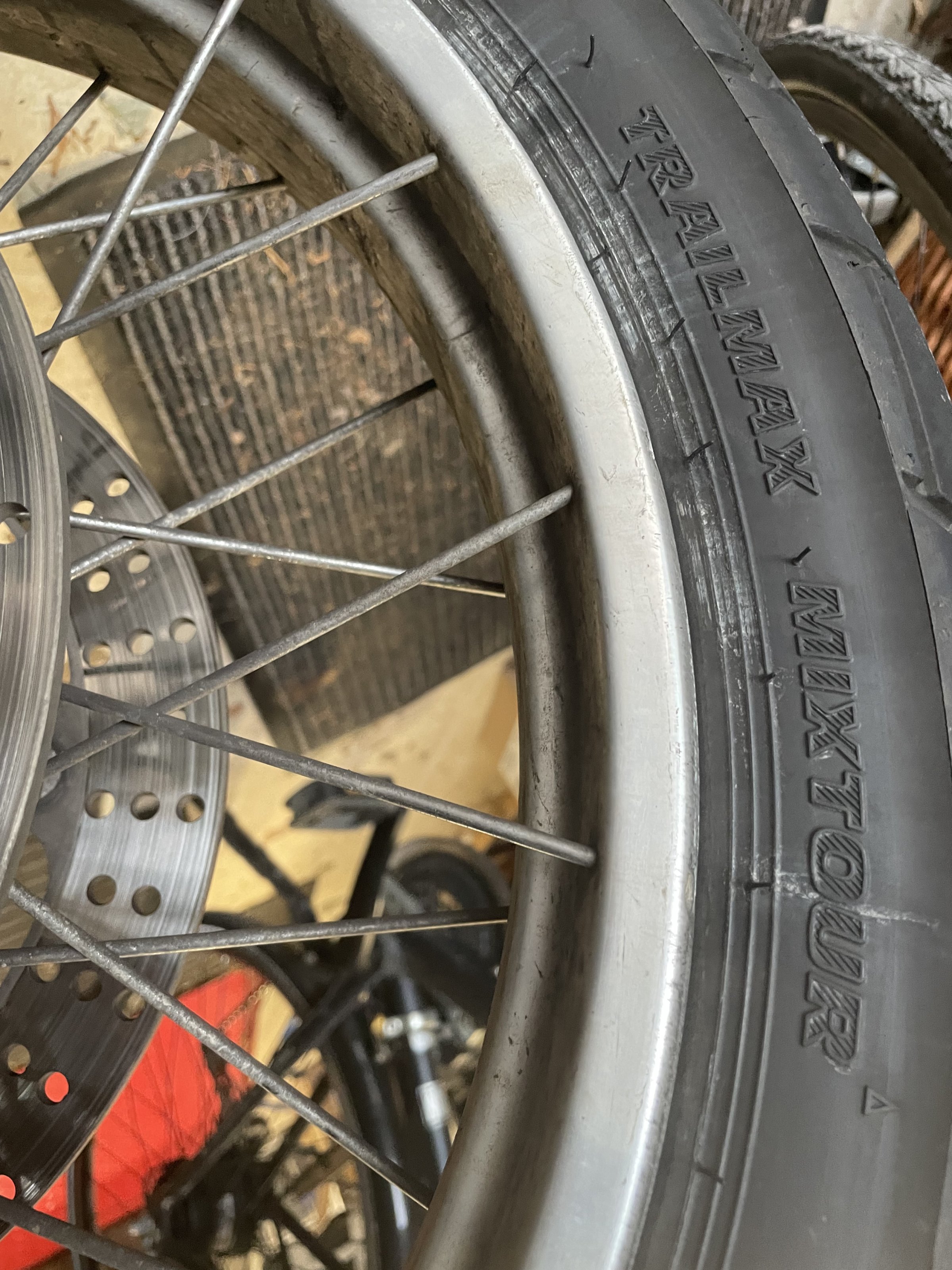

Ich hatte für meine GS den Meridian bestellt. Bei Abholung der Räder kam mir das Profil doch sehr unbekannt vor. Kein Wunder! Es war/ist der Trailmax Mixtour montiert :ohnmacht:
Da es nächste Woche in Richtung Süden geht, bleibt er wohl oder übel drauf. Lauter als der Michelin Anakee Adventure kann er fast nicht sein.
Hat hier jemand Erfahrung mit den Gummis?

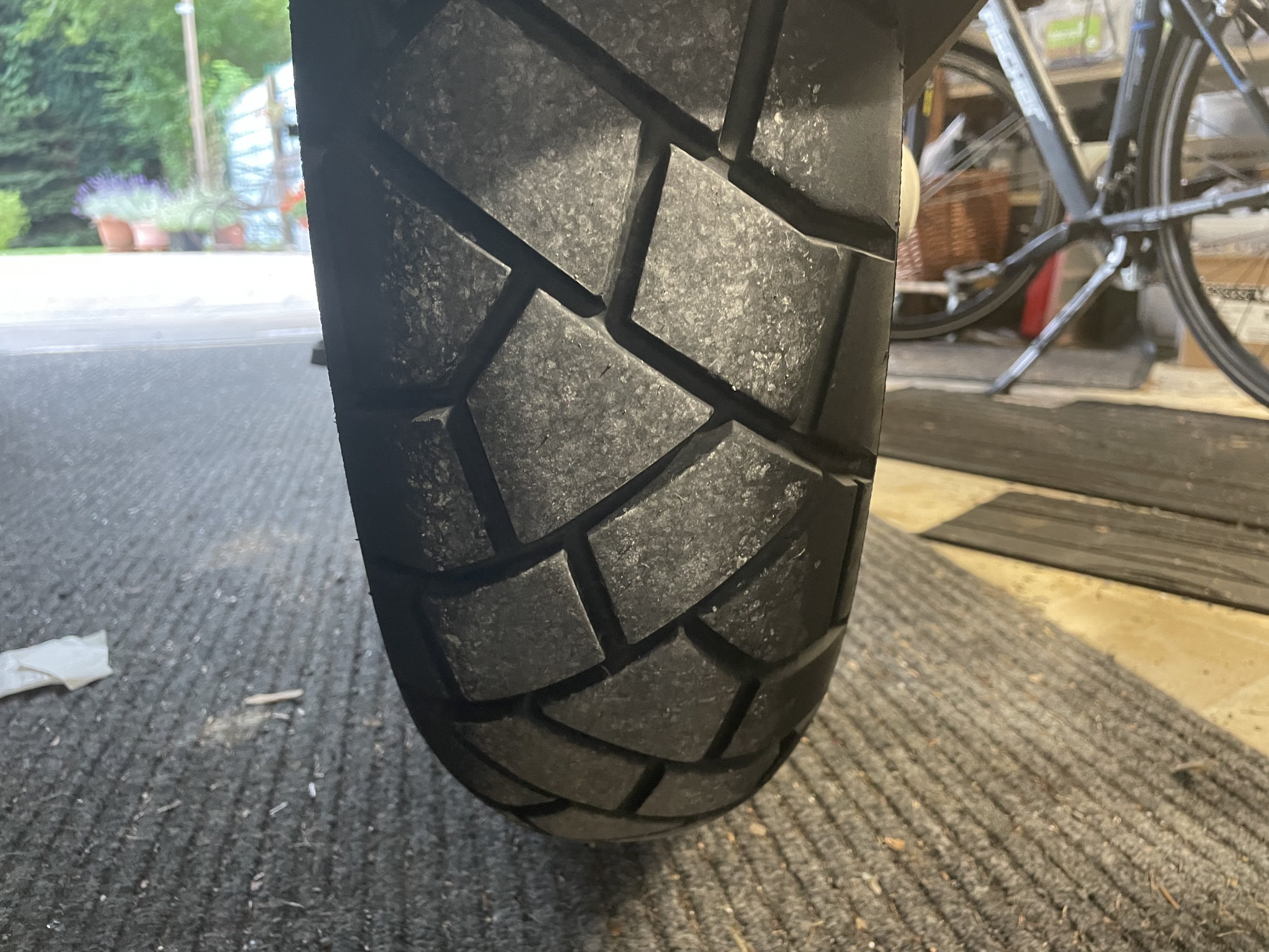

Hier mal ein kurzes Resumee zu dem Reifen.
Er hat brav getan, was er sollte. Ich kann die Erfahrungen aus Post #1 nur bestätigen.
Nach 5.800 Kilometern war er hinten fertig, vorne hätte er noch 2000 km gehalten.
Positiv im Vergleich mit dem Meridian fand ich die Geräuschkulisse. Während der Meridian schon bei leichter Schräglage laut jammert, ist vom Mixtour nichts zu hören.
Alles in allem ein guter Reifen.
Anmerkung zur Haltbarkeit: Die Reifen sind bei mir meist nach 6tkm am Ende
