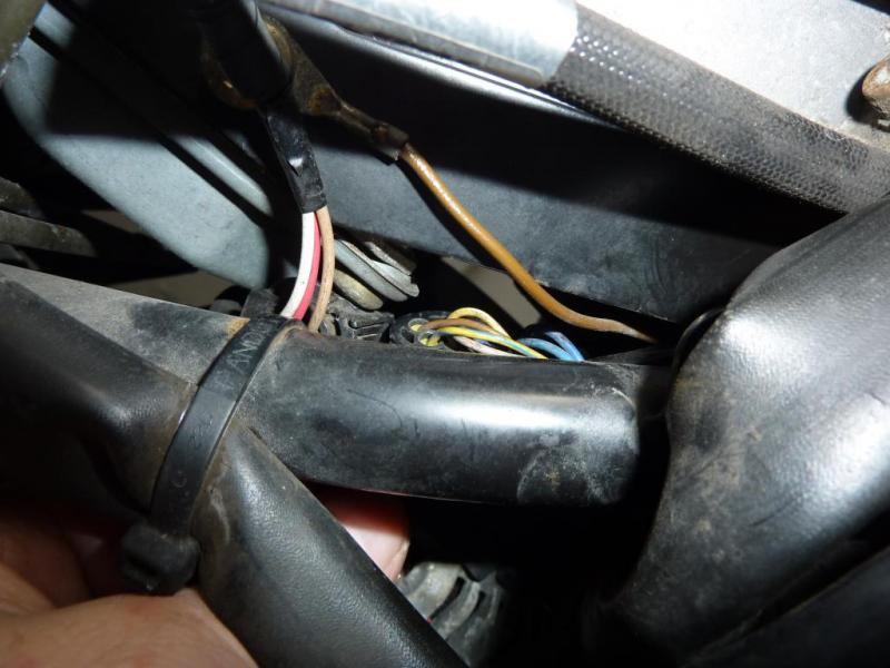

Hallo zusammen,
bin gerade dabei, mein Getriebe auszubauen, und kann leider wegen der Verkabelung der Ganganzeige nicht weiter kommen.
Ich habe die Steckverbindung im Bereich der Motorsteuerung oben gelöst, bekomme aber den Stecker durch den engen Raum zwischen
Rahmen und Akkukasten nicht durchgezogen. Hat jemand von euch eventuell eine Idee?

Hallo Jürgen,
ich kann mich zwar nicht genau errinnern, aber kannst du den Stecker nicht seitlich verschieben um ihn an einer anderen Stelle mit mehr Platz durchzuführen?
Warum baust du du das Getriebe aus? Kupplungswechsel?
Viel Erfolg Edgar

Hallo Edgar,

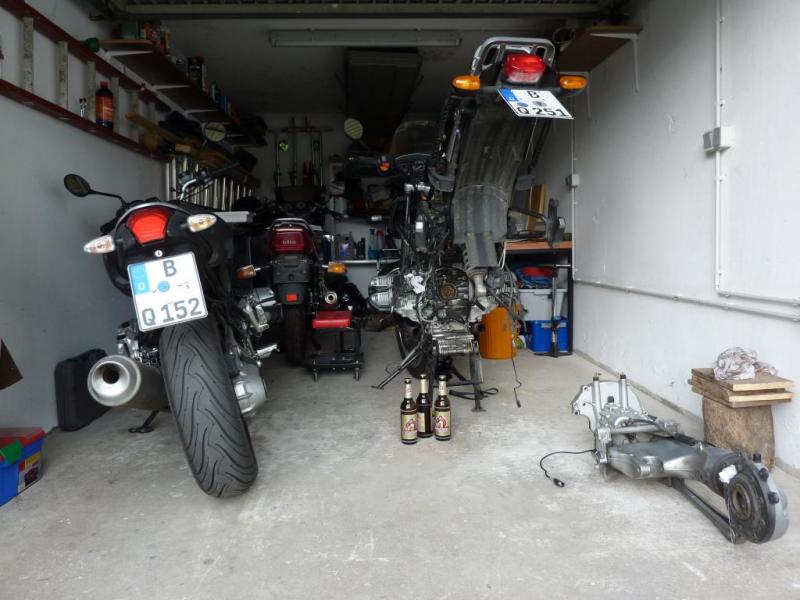

danke für Hinweis, habe ich doch hinbekommen. Man kann den Akkukasten zur Seite drucken und dann klappt es auch. Ich habe einen Hinweis auf Advrider gefunden, echt toll, dass man die Infos teilt.

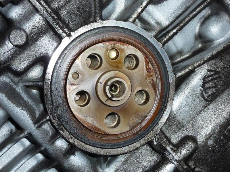

Anbei mein Siegesfoto für heute, haben wir (mein Sohn und ich) den Ausbau heute geschafft. Morgen geht es weiter, ich müss die Kurbenwellendichtungen wechseln, ich füge noch ein Bild dazu, um zu zeigen, warum. Es fließt Motoröl, ich kann so meine Q nicht ansehen, als Ingenieur tun mir alle schlechten Stellen an meiner Q weh.

Hi
Bau den neuen WeDi nicht auf Anschlag sondern "gehäusebündig" ein!

Hallo Gerd,
danke für Hinweis. Ich habe deine Seite natürlich studiert, vielen Dank für so viel Wissen.
Ich habe bereits Mist gebaut, einen inneren Dichtring habe ich heute zerstört. Blöde Loch auf die Kurbelwelle,
ich habe versucht vorsichtig mit den Schraubendreher über diesen Loch zu schieben - und das war's.
Ich liebe auch die BMW-Händler in Berlin. Wenn man vorbei fährt, haben sie nichts auf Lager. Alle jammern herum, dass Internet-Handel
die Tante Emma Laden nebenbei zerstört. Das mag ja sein. Aber was hilft mir ein Händler nebenan, wenn er sowieso irgendwo bestellt und ich muss 2 Tage warten? Bestenfall, versteht sich. So liegt meine Kuh, voll ausseinander gebaut, und wartet auf bloeden Dichtring.
Ich dachte, diese Dichtungslippe ist das Problem. Dank den Hinweisen, es hat prima mit der Cola-Dose funktioniert. Ich hätte auch die Dose lassen sollen, bis ich den innere Ring voll eingesetzt habe --- nun war ich zu bloede, und die Dose raus gennommen. Weil ich den Dichtring nicht so einfach reinklopfen konnte. Wenn ich auf eine Seite vorsichtig gekloppft habe, ging er schief rein. Bei diese ganze Fummelei, habe ich dann die Dose abgenommen und als Folge - durch diese Ausspahrung auf der KuWe, habe ich Dichtring gerissen.
Jetzt warte ich auf den Ring. Hätte ich mit jeweis 2x bestellt, wäre gut. Selber schuld. Ich habe mir speziell 2 Tage Urlaub genommen, um meine Kuh auf den Vordermann zu bringen, jetzt warte ich, bis der Ring kommt, ärgere mich tierisch.
