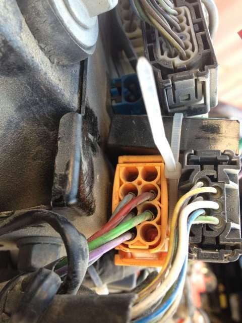

Hallo BMW-Fahrer/innen,
bin gerade auf Motorradweltreise. Zur Zeit Aktau in Kasachstan. Alles wunderbar, WENN meine GSA starten würde.
Sie ging spontan während der Fahrt aus: Display off.
Rechts ran. Zündung aus. Zündung an. Geht. Weiter.
Bei Ankunft am Hotel wieder, nur ohne Lösung bislang.
Batterie ist in Ordnung.
Rücklicht bei Schlüssel auf Parkstellung geht.
Ansonsten nichts. Kein Display, keine Pumpgeräusche o.ä.
Habe die Kontakte (unter dem Tank) des Zündschlosses durchgemessen.
2x 12V (etwas mehr, aber egal, Farbe Lila und Rot), 3x nichts. Egal ob Zündschlüssel auf Go oder Stopp.
Das soll bestimmt anders sein.
Aber wie?
Ich würde es zur Problemeingrenzung gerne mal überbrücken, will aber nichts kaputtmachen. ;-)
Zum Glück ist mir das nicht zwischen Beyneu und Aktau passiert. Wer die Strecke kennt, weiß was ich meine. Ich freu mich schon auf die Rückfahrt nach Beyneu, denn es soll weiter nach Usbekistan.

Evtl das Zündschlosskabel, hängt das Ausgehen der Zündung mit Lenkeinschlag zusammen?

Hab's trotzdem gerade nochmal getestet: Keine Veränderung bei Lenkeinschlag, egal in welche Richtung. Ich vermute stark, es ist das Zündschloss, denn es kommt Strom hin, aber kein Strom "vom" Schloss (außer Rücklicht bei Parkstellung)

schau dir mal den Seitenständer an, auch da kann mal was nicht stimmen.
Da mal den Stecker ziehen und Prüfen.
Und am Zündschloss sollten der rote 30 und der grüne 15 für den Startvorgang zuständig sein.

Wenn tatsächlich Spannung am Zündlenkschloss "reingeht" aber nicht mehr "rauskommt", dann hilft es evtl den Schlüsel zu drehen :D oder kurzerhand alle Kabel zusammenzuklemmen.

ich tippe auch auf "Zündlichtschalter". Lös mal die Madenschraube (nur lösen, nicht rausdrehen!!) - ist roter Sicherungslack drauf - und guck's dir an.
2.Tipp ist dann auch der Seitenständer-Schalter.

Danke für die Tipps. Seitenständer schliess ich ziemlich aus, da ja zumindest das Display anspringen würde (Batterieanzeige, Leerlauf, Ganganzeige, Tank, usw). Aber nada.
Schlüssel umdrehen??? ;-) das muss es sein!
Die Hauptfrage war: Welches Kabel ohne Strom mit welchem Kabel mit Strom verbinden, um quasi das Zündschloss kurzfristig zu überbrücken.
Oder ist das relativ egal?
das ist egal - sprich du verbindest ALLE miteinander und der Hocker hat Strom (...wenn´s daran lag:rolleyes:)
So sah übrigens meins aus:
Nochmal viel Erfolg und ´ne tolle weitere Reise!!!:)

Es ist das Zündschloss.
Alles zusammengeklemmt: Alles funktioniert.
Jetzt muss ich den Anschluss am Zündschloss selbst heraus bekommen. Sehe allerdings nur eine Madenschraube, die ich noch nicht lösen konnte, da ich keinen passenden Schraubenzieher habe. Aber das bekomm ich hin.
Wo ist die zweite Madenschraube?

stimmt - nur eine Madenschraube. Ist glaube ich ´ne einfache Schlitzschraube, kein Inbus oder so. Und wie gesagt - nur lösen, nich´ ganz rausdrehen. Ist dann garantiert weg und du suchst eeewig danach - und gaaaanz schwer wieder reinzukriegen isse auch. Und frag nich´ woher ich das weiß. :eek:

Klasse! Vielen Dank für die Tipps!
Maschine läuft wieder!
Hab das defekte Schloss mit nem Schalter (gut versteckt) überbrücken müssen, da das Innenleben echt nicht mehr gut aussah. Besorge mir Ersatz.
