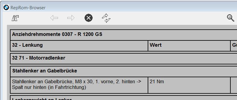

moin, die rep rom von bmw sagt was anderes, zumindest ab baustand juli 2006 stahllenker an gabelbrücke M8x30. 1. vorne mit 28nm festziehen dann 2. hinten , spalt nur hinten in fahrtrichtung, mit 28nm festziehen. gilt für (modellbezeichnung 0307) r 1200 gs. bei der adv ist es wieder anders. also das wurde in 2005bis2007 mehrmals geändert laut rep rom. soll heissen du müsstest schon die genau modellbezeichnung und den baustand hier angeben, dann kann ich nochmal genau nachschauen.

Hmmm, meine RepROM und bucheli Anleitung sagt für 0307 21Nm ??

Würde mich da jetzt nicht in die Hose machen. Denke auch in der Werkstatt zieht nur ein geringer Anteil der Mechaniker DIESE Schrauben mit Drehmoment an. Standardmäßig werden M8 Schrauben der Festigkeitsklasse 8.8 mit 25Nm angezogen - da DIESE Schrauben in Aluminium geschraubt werden denke ICH daß 21Nm ok ist.
