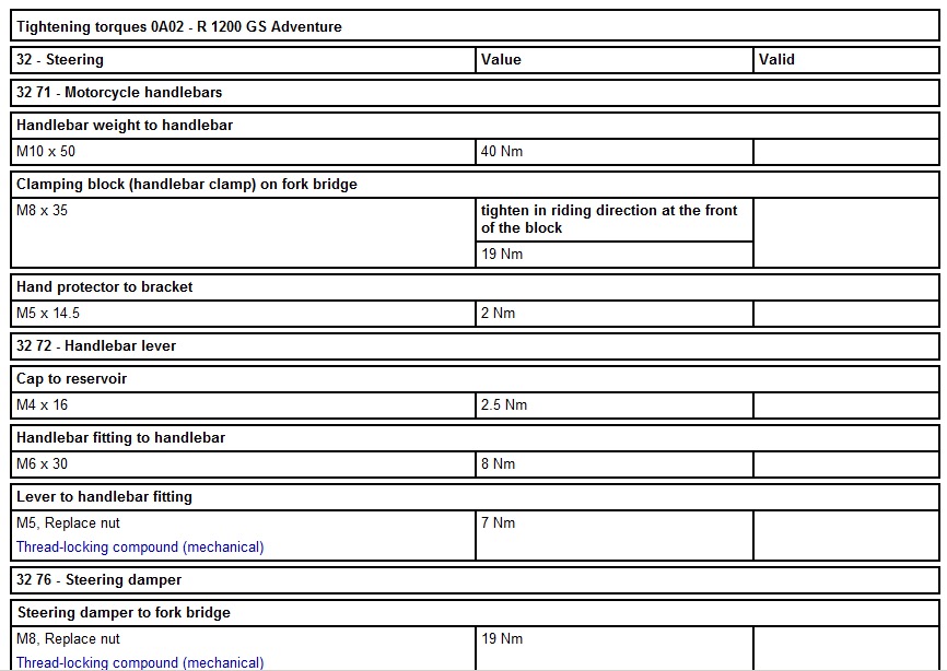

Laut Handbuch:
Klemmbock (Lenkerklemmung) an Gabelbrücke
M8 x 35 in Fahrtrichtung vorn auf Block festziehen
19 Nm

Im Handbuch (Betriebsanleitung) finden sich die wichtigsten Anzugsmomente... auch die der Lenkerklemmung mit 19 Nm.
