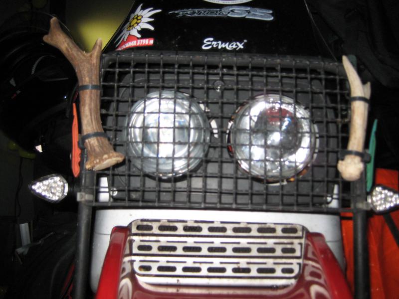

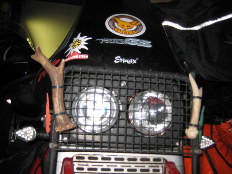

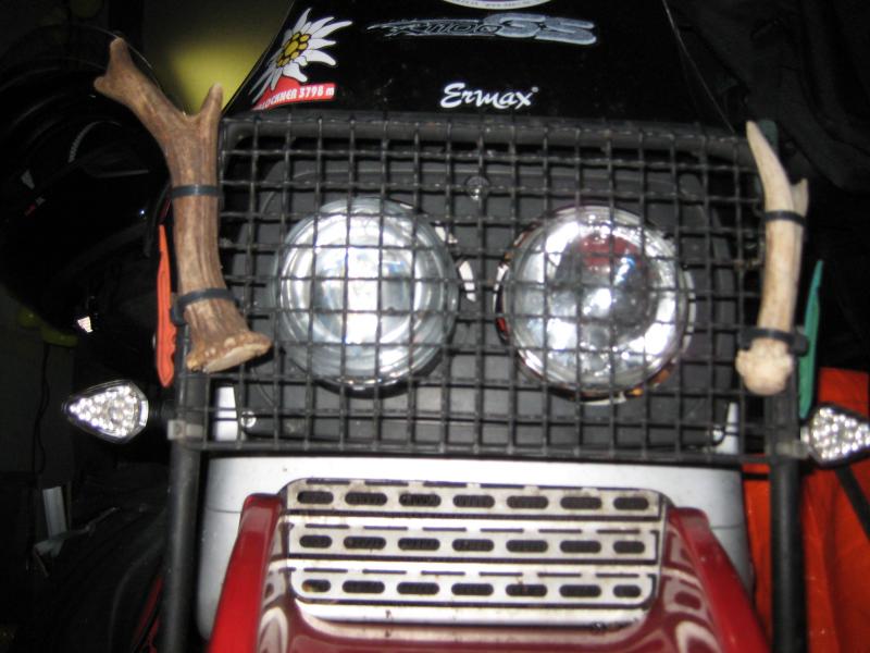

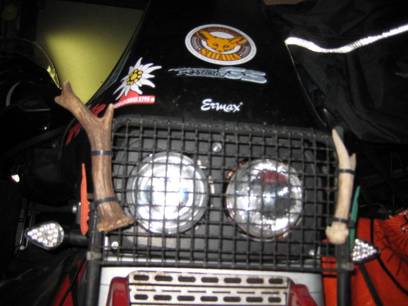

Tach auch
scheinwerfer einzelstücke bekommst über Hella.
schau in meinem Profil die bilder an,
die doppelleuchte ist ein eigen bau und die leuchten von hella,
dort sind auch die prüfzeichen drauf die du beim tüv brauchst
grüße vom Detti

Tach auch
grüße vom Detti
Anhang anzeigen 86645 Anhang anzeigen 86646
auch ein Eigenbau ... 2x Renault R4 Scheinwerfer vom Schrott ... ein bissle Laminierarbeiten ... fertig ... für fümpf Mark ...heute fümpf € ...wie sich die Preise verändern ...

moin zusammen
meine Blende und das hintere Blech sind vom alten TT-Scheinwerfer, blöden Binger haben noch nicht mal 3 Jahre gehalten.
Wo ich Euch Recht geben muß, die Teile waren nicht ganz billig. aber mit ein bischen Bastlergeschick geht alles ;) .
Und wie man sieht geht`s auch mit Teilen vom Receycling.
Sehr schönes Moped, gibt`s dieses Moped noch ?
Nostalgie sollte man aufheben.
Gruß vom Detti
