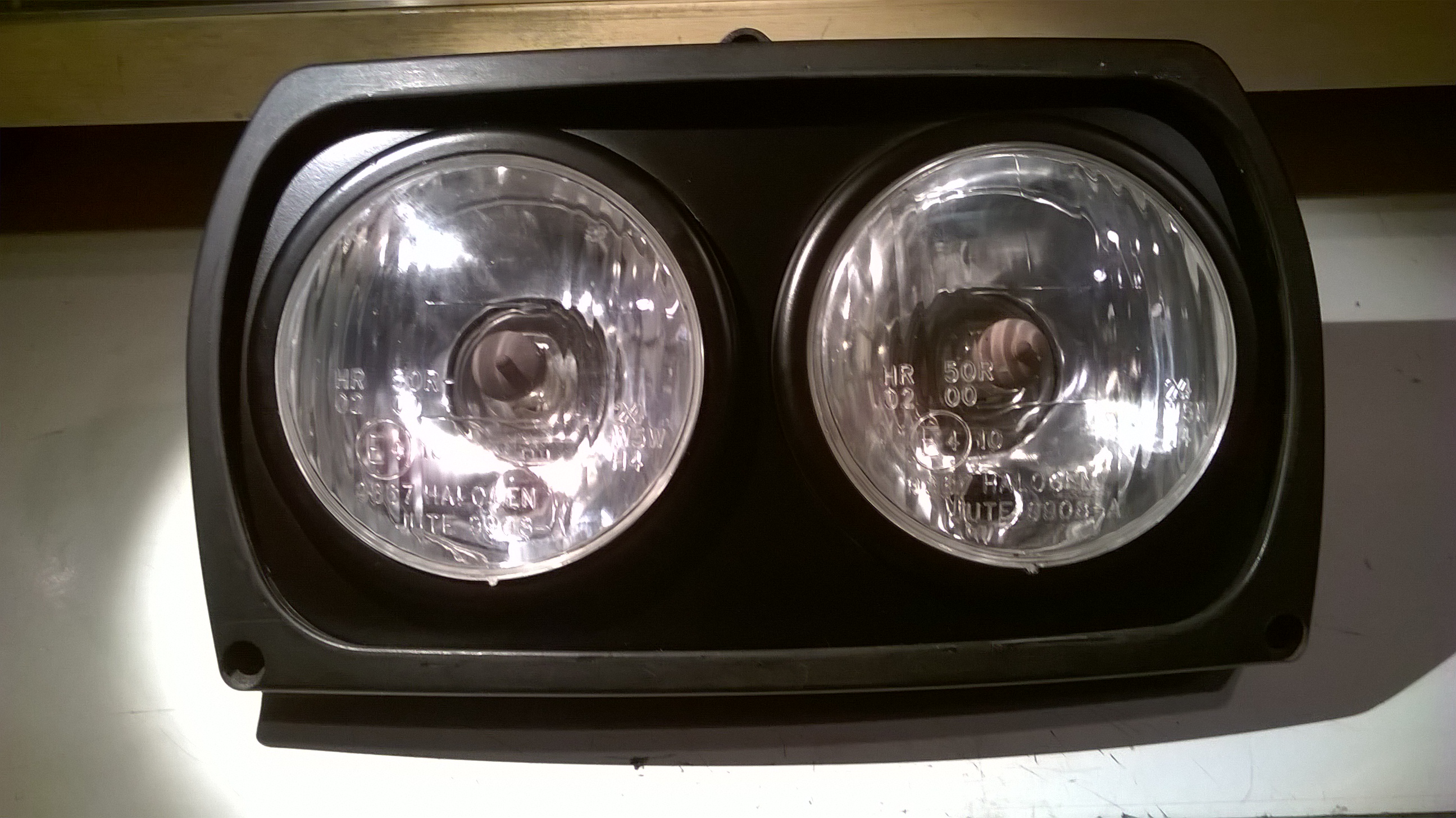

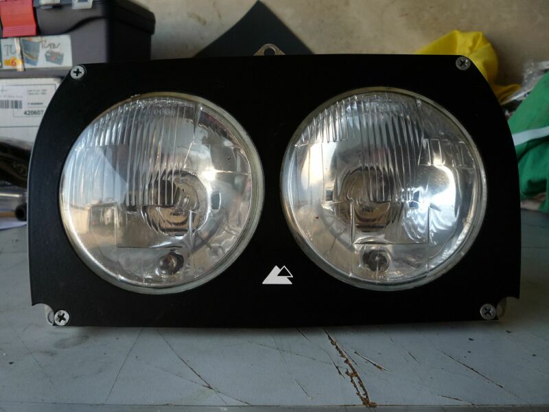

Hallo Ich habe einen Doppelscheinwerfer wie auf dem angefügtem Bild, welches ich hier im Forum gefunden habe. Ich habe festgestellt, dass auf den Gläsern keine E-Nummer zu finden ist. Ich gehe davon aus , dass er von Touratech ist. Nun die Frage, hat jemand auch so einen Scheinwerfer verbaut und ist dieser gesetzeskonform und somit erlaubt, oder brauche ich ein ABE? Wenn ja, hat jemand so eine ABE, die er mir als Kopie/Bild/PDF zur Verfügung stellen kann?
Ich würde nämlich gerne den Doppelscheinwerfer verbauen, möchte aber keinen Stress mit der Rennleitung.
Ich hoffe Ihr könnt helfen.

ohne e nr auf den gläsern keine abe in D! die rennleitung kann dann sogar das fahrzeug vor ort stillegen wenn sie das bemerken............

Oh weh, gar nicht gut. Ist da etwas über eine Einzelabnahme beim TüV machbar?

Gibt es möglicherweise Glaseinsätze zum tauschen?

es gibt ausnahmegenehmigungen für us fahrzeuge für die es keine passenden scheinwerfer gibt! eine bekannte von mir fährt so einen komischen ami schlitten! aber von touratech gabs den doppelscheinwerfer ja auch mit den e prüfzeichen auf den scheinwerfern

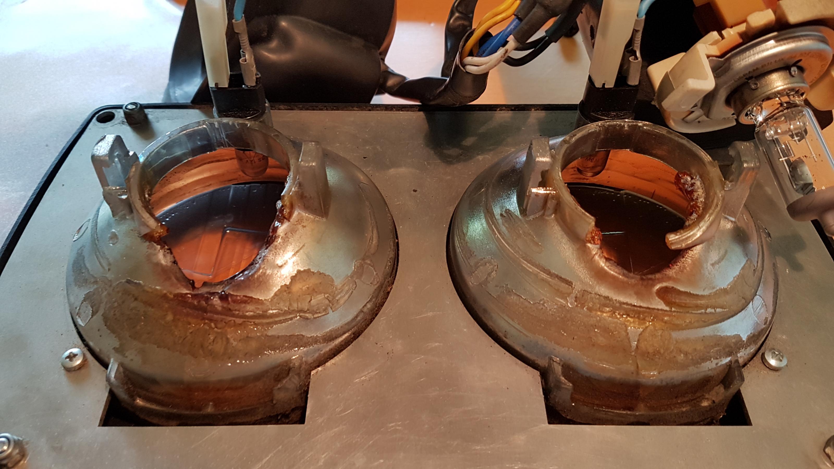

die älteren einsätze von touratech sind ja auch gerne dahingeschmolzen

so wie dieser............

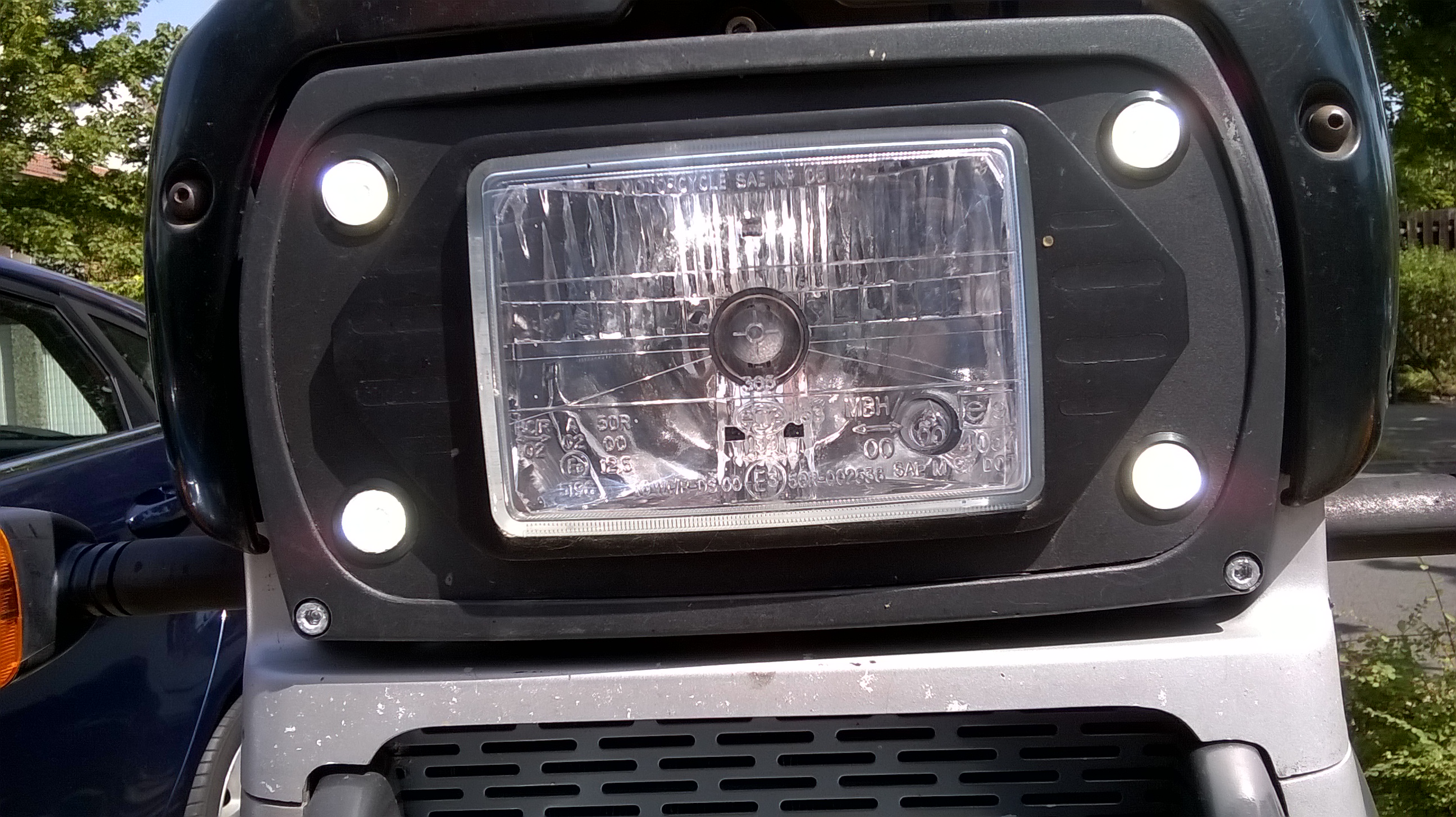

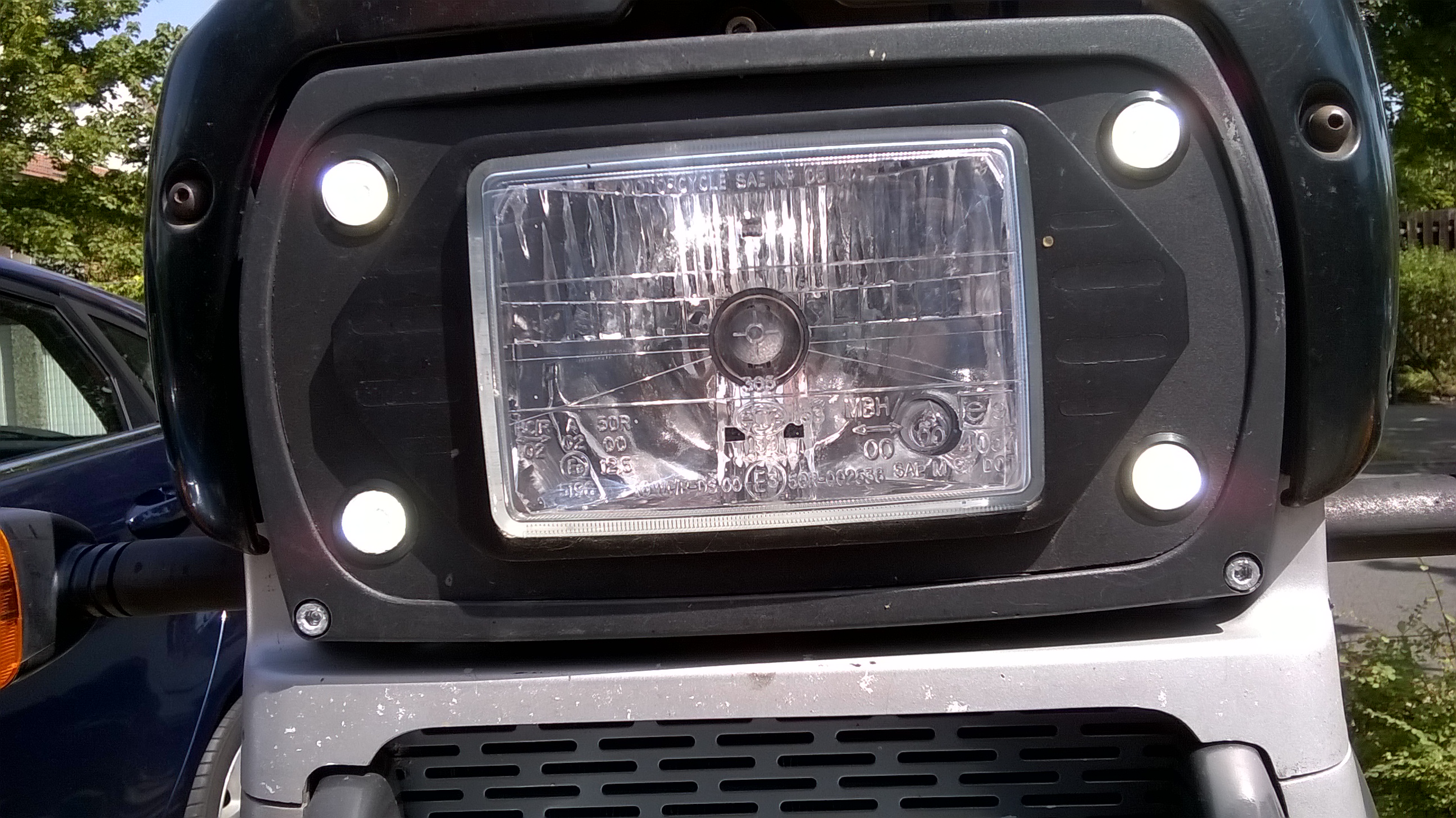

mein derzeitiger scheinwerfer.........

Entweder ist an der Leuchte ein Prüfzeichen oder Du kannst das Ding von der Prüfstelle in Karsruhe abnehmen lassen. Für deren Gebühren kannst Du Dir allerdings eine neue LC kaufen.
Auch wenn Dir ein TÜVie ein "zeichenloses" Teil eintragen sollte nützt das nichts. Er wird nicht schreiben "ohne Prüfzeichen", bei einer Kontrolle ist keines dran und der TÜVie wird aussagen, dass bei der Eintragung "legale" Scheinwerfer dran waren.
Alle Doppelscheinwerfer an 1100 GSen die ich bisher sah hatten magere Leuchtqualitäten. Aber es gibt "passende", rechteckige LED Leuchten mit Prüfzeichen.
Oder auf rund umbauen

Interessant, aber Du hast eckig gegen eckig getauscht. Ist die Lichtausbeute deutlich besser? Oder ging es Dir um die LED-Leuchten (Tagfahrlicht oder Fernlicht?) Optischer Vorteil ist, das es nicht so klotzig aussieht, wie der Original-Scheinwerfer. Ich glaube aber, ich finde zwei runde Scheinwerfer im Gehäuse optisch schöner. Aber das ist ja alles nur Geschmackssache...
